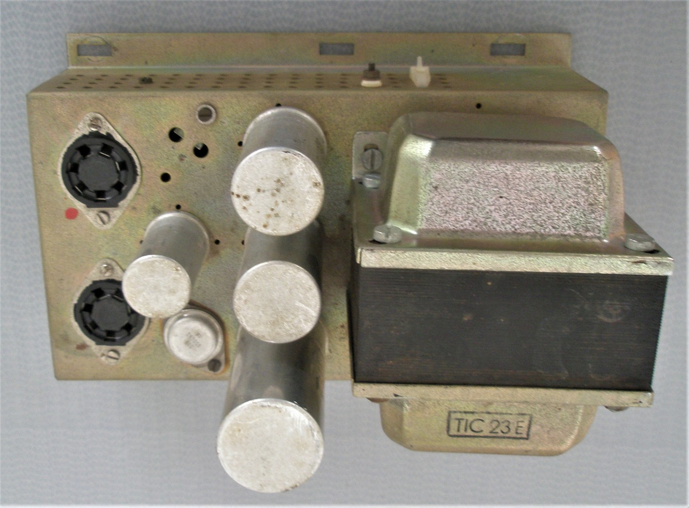

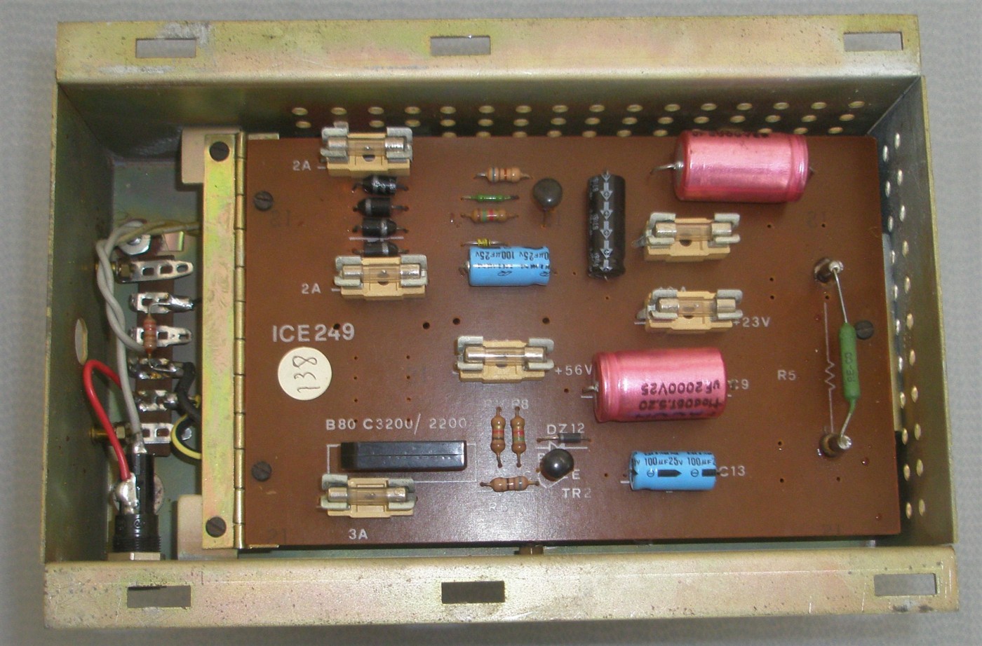

Ik heb een voedingsblok, waarvan de herkomst mij onbekend is. Het is een laagspanningsvoeding met diverse spanningen. Deze heb ik overigens niet zelf gemeten, maar ik zie diverse transistoren als stabilisators. De 2 buisvoeten dienen voor de verbinding met het te voeden apparaat. Waar komt deze voeding uit? Wie weet het?

Zou goed een voeding van een jukebox kunnen zijn.

Kun je aan de stofresten niet zien hoe deze unit opgesteld is?
Verder zie ik rechts en boven ventilatiegaatjes, dus dit blok lijkt ergens in gehangen te zijn, wellicht een Jukebox of een orgel.
Aan de onderdelen kan je zien hoe oud eea is.
Mvg Frank
En uit welk land hij komt, als het een beetje meezit.

Ik heb even op jukebox gezocht, en dan zie ik allerlei voedingen van Rockola verschijnen. Ik zie daarbij ook voedingen met dezelfde buisvoeten voor de verbinding met de versterker. Het is dus een jukebox voeding, zeer waarschijnlijk van Rockola.
Binnenkort eens een keertje voorzichtig onder spanning zetten.

Ik zou hem niet meteen onder spanning zetten.
Het lijkt erop dat er een serietransistor ontbreekt. Ik zie een TO-3 boring in het chassis. P
En de elco’s moeten even geformeerd worden.

Aan de binnenzijde van het "lege" TO3 gat zit een TO220 transistor. Vanaf de buitenkant is dat ook te zien. Of dit origineel is, weet ik niet.
