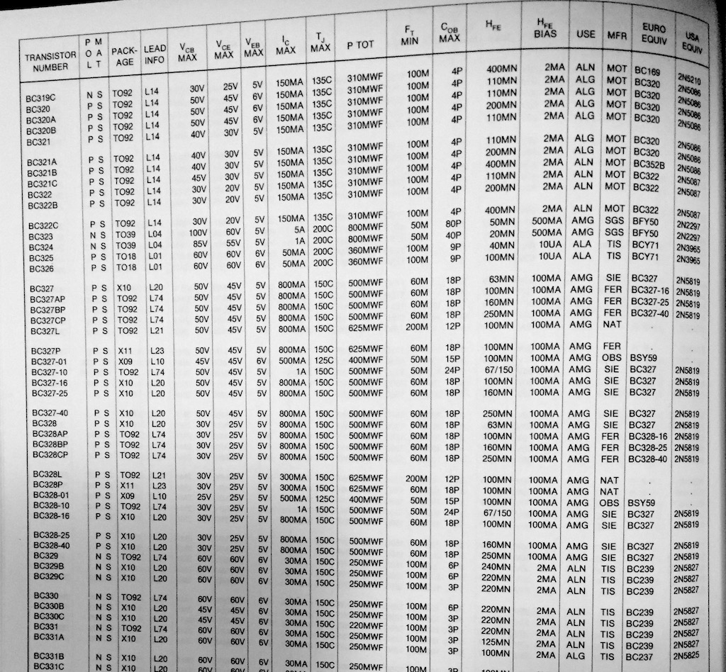

door Onno-I @, 03-11-2021, 20:32 (1750 dagen geleden) @ Maurice
Gewijzigd door Onno-I, 03-11-2021, 20:35
In mijn Kluwers Internationale Transistorengids uit 1991 vind ik bijgaande gegevens.
Hier worden een fT en een fabrikant (Texas instruments) genoemd.
Ook equivalenten: bc239 en 2N5827

door Maarten Bakker ⌂ @, Haarlem/Delft, 03-11-2021, 22:12 (1750 dagen geleden) @ Onno-I
Alleen is de BC239 gewoon een BC549 dus te lage max spanning, en de 2Nxxxx vervanger is niet ruisarm. Kluwer kleunt er dus ook naast.
