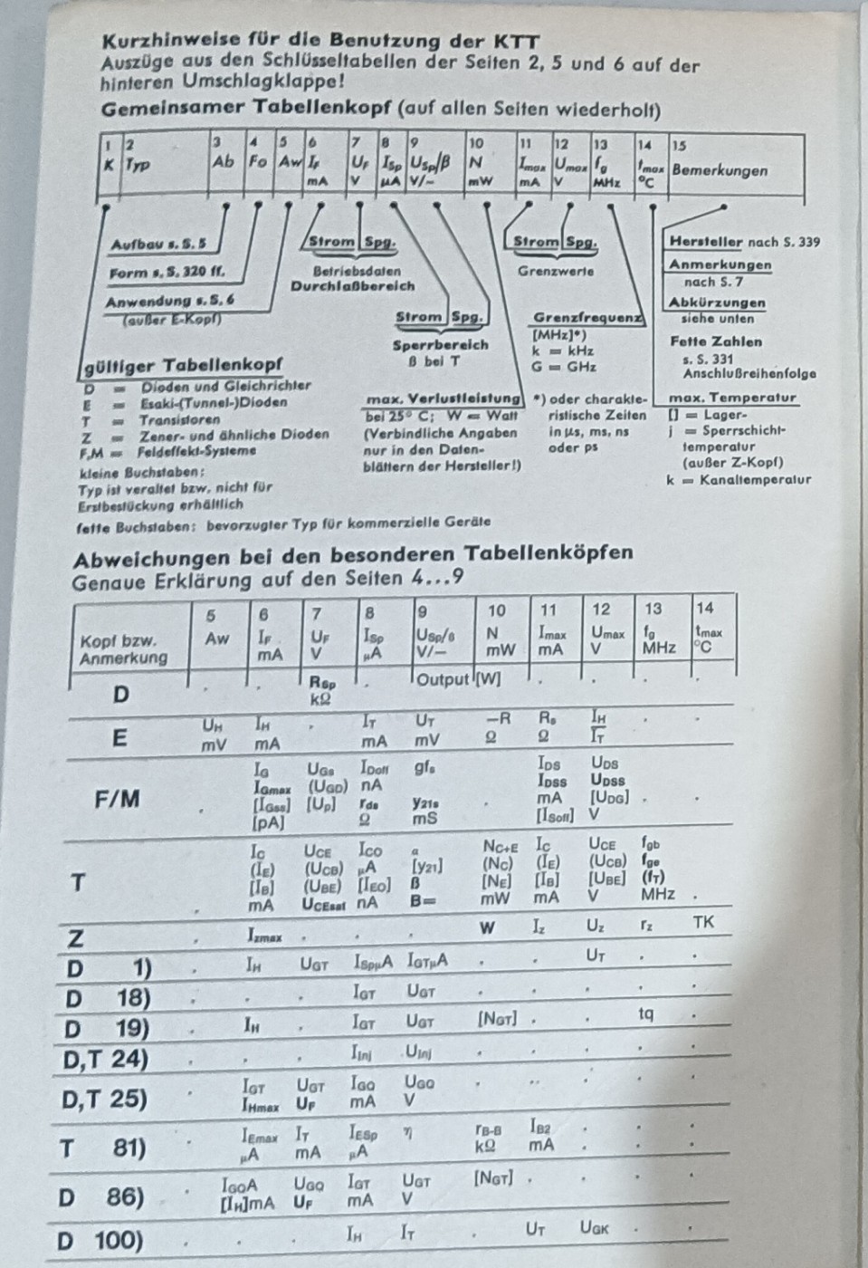

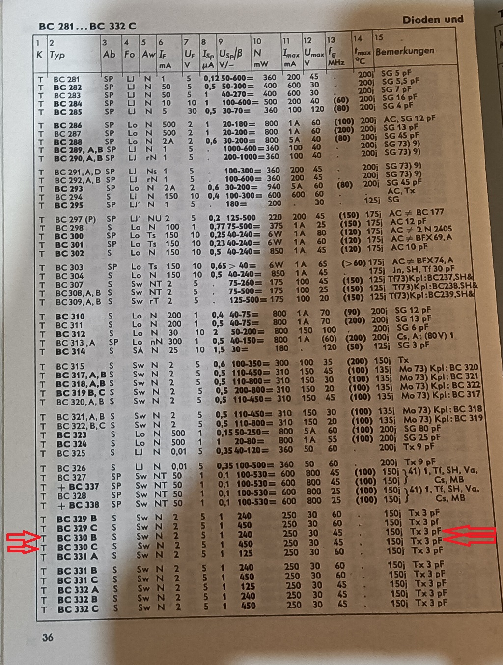

Ik vind wat gegevens over die BC330
In Taschen-Tabelle, boekje FRANZIS
en wel 2 type de B en de C , HFE verschil.
