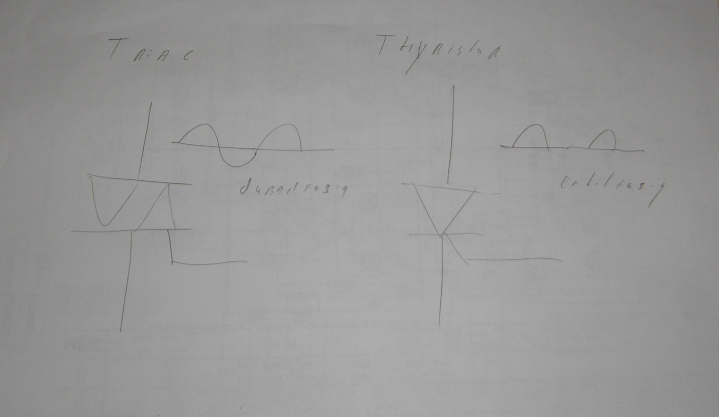

Fons:
Volgens mij is dit het antwoord.
Edit: is misschien een beetje kort door de bocht, maar als je een triac aanstuurt met een positieve spanning of een negatieve spanning heb is deze bij een halve sinusdoorgang in geleiding. Stuur je hem met beide aan, dan zal hij in beide gevallen in geleiding gaan.
Een thyristor daarin tegen kan slechts 1 kant op geleiden en kan dus maar 1 sinushelft doorlaten.

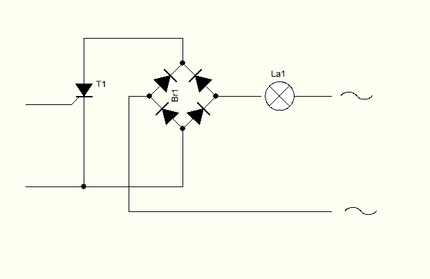

Indien je een brugcel of 4 dioden aan die thyristor hangt kan je wel beide fasen regelen.
De eigenschap van enkel positive fasehelft wordt bijvoorbeeld gebruikt in de triltechniek

TRIAC= TRIode AC= thyristor voor wisselstroom= 2 thyristors anti parallel.
THYRISTOR= kan slechts een fase helft (+ of -).
Vermogens regeling betekent fase aansnijding bij BEIDE fase helften (dus zowel + als - fase).
Enkelfasige vermogens regeling kan met een triac, maar die werkt dan maar voor de helft!
Dus B! Groet, Ben@
