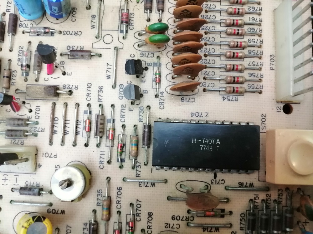

Voor het herstellen van de Memory Unit van een Rowe Ami R-82 jukebox ben ik op zoek naar volgend IC
* op het IC zelf staat H-7407A
* in de service-manual wordt het vermeld als LSI2001A (fabrikant L.S.I)
Bemerk: het gaat dus niet over een TTL 7407, de H-7407A heeft 24 pootjes.
Het IC wordt in de service manual omschreven als MOS MEMORY MODULE. Lijkt me eerder een complete micro-controller.
Iemand een idee? Google helpt me niet echt verder.
Nog dit: alle in de service manual vermelde voedingspanningen op het ic kloppen. Het kloksignaal, op twee pootjes met daartussen een 50 pF trimcondensator, ontbreekt. de trimcondensator is nagemeten en OK.
Mocht iemand een (creatief) idee hebben: dank daarvoor.

Heb je toevallig geen foto van de chip? Dat praat wat makkelijker, wellicht kunnen we iets afleiden uit de opdruk of gebruikte lettertype.
De kans is groot dat het een custom chip is.
Dominic

Dag Dominic,
de opdruk op de chip maakt ons niet wijzer.
7743 is duidelijk een 'date code'. Het zal, zoals je schrijft, een custom chip zijn. Vermoedelijk dikke ellende om daar nog aan te geraken :-(
Dank voor het meedenken.
Johan

Tja wat is het
Mogelijk is het iets van een CDM611AC
8bit Cmos 2048
Schema zou uit moeten wijzen of dat bruikbaar is.
De CDM611AC zit in mijn MPU3 van Barcrest schema.s en datasheets on line te vinden.
Daarnaast zal de JukeBox wereld toch wel weten wat daar voor in te zetten is?
In theorie zijn diverse soorten en maten inzetbaar als de pinning maar juist is.
Geheugen is wat controllijnen wanneer het IC moet reageren om vragen.
Dan is adres aanvragen en uitlezen van dat adres en op de datalijnen zetten.
Met verloop printje is veel mogelijk.
Zo in mijn MPU3 zit zo'n verloop printje, origineel is dat de vervanger namelijk.
En besteld kon worden dat verloop printje, schema geeft dat ook aan.
