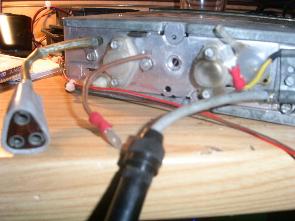

hey,
Ik heb sinds kort mijzelf een autoradio voor in mijn old timer aangeschaft , het betreft een blaupunkt dortmunt de luxe , er zitten enkele stekkers aan maar nergens staat opgeschreven waarvoor ze dienen , kan iemand mij hierbij helpen ?

Kun je een duidelijke foto maken van de stekker(s) en de kleuren draden die er aan zitten?

Hierbij de foto:
De onderste kabel die buiten beeld valt is voor de antenne denk ik het is een coax voor zover ik zie . De dunne bruine en rode kabel die voorbij lopen zijn niet van de radio.

Volgens toelichting van Armand is stekker met 3 gaten 2 van de 3 de luidspreker aansluiting.
Geel 3. is de voeding 6 of 12 volt?afhankelijk van de insteekprintje 9.
5. chassis is massa.
8. is voor antenne afstelling/bij gebruik in auto een zwakke zender zoeken en
aan 8 draaien voor beste weergave.
De zwarte stekker 6. is dus voor de auto antenne.
grt. willem.

Hallo Robin,
Als het de Blaupunkt Dortmund de Luxe van 1969 is,dan vind je hier de aansluitingen:
http://users.skynet.be/antique.autoradio/Blaupunkt/Blaup-Infos-Techn/Blaup-InfosTechn-Connect-ser...
Even naar beneden scrollen voor de uitleg.
Vriendelijke groeten,:-) Armand

Dank je alletwee heb hem net even aangelsloten en alles werkt naar behoren . :-D
