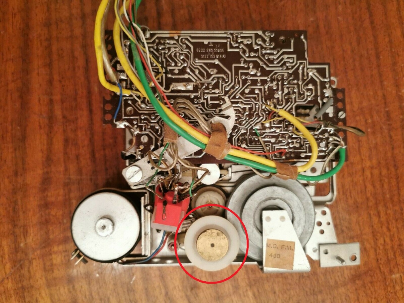

Beste Forumleden,

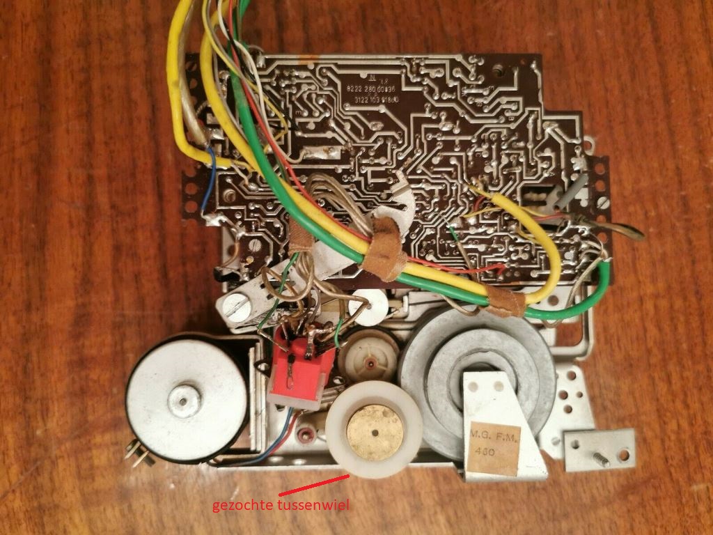

Voor de cassetterecorder in mijn Philips RR40 (22RR292) zoek ik het tussenwiel. Het tussenwiel bevindt zich tussen de motor en het vliegwiel. De motorsnaar loopt om de motor, langs het tussenwiel en om het vliegwiel.
Zie de foto (gekopieerd van Ebay.de) met daarin het gezochte tussenwiel (rood omcirkeld).
Wie heeft voor mij een dergelijk tussenwiel, of een (sloop)cassettespeler met tussenwiel of een sloop RR40?
Alvast bedankt, René

Maak eens foto zijkant van dat wiel?

Het probleem is dat ik dat tussenwiel niet heb en kan dus geen foto maken.
De geplaatste foto is gekopieerd van Ebay en toont hoe het wiel er uit moet zien (voor zover mogelijk).
Van een andere Philips cassetterecorder heb ik het tussenwiel opgemeten en is ca. 28,5mm, dikte ca. 3-4 mm.
Groet, René

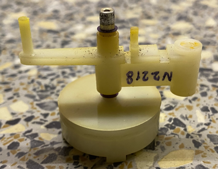

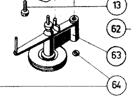

Hierbij een plaatje uit de servicedoc overgenomen. In de loop van de tijd zijn er wat verschillende versies (al dan niet uitwisselbaar) van dit onderdeel geweest.
Ik heb alleen nog enkele gebruikte exemplaren liggen zoals op onderstaande foto, met magneetkoppeling i.p.v. vilt. Maar ik weet niet of dat past, ook omdat de "magneettrommel" wat hoger is.
Als je interesse heb stuur dan maar een mail via envelopje.

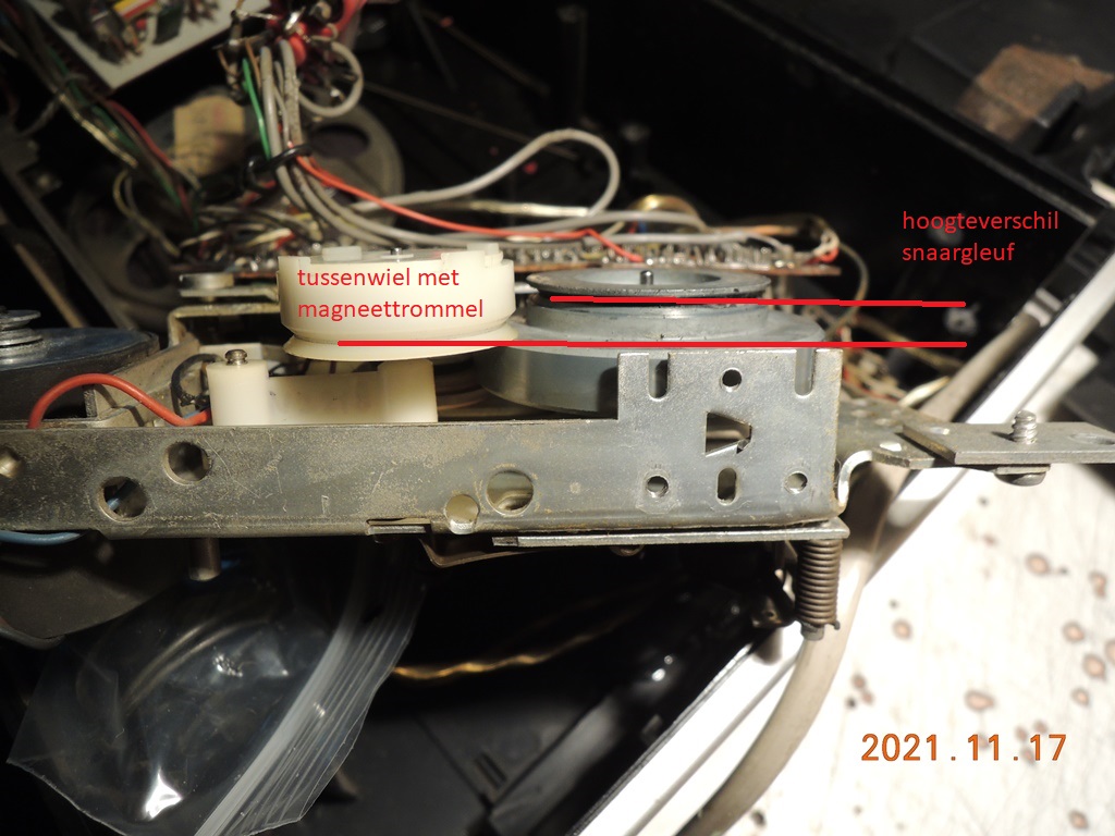

Philips RR40 (22RR392) cass rec tussenwiel gezocht
door gbr @, 17-11-2021, 22:34 (1736 dagen geleden) @ henk vdb
Gewijzigd door gbr, 17-11-2021, 22:52

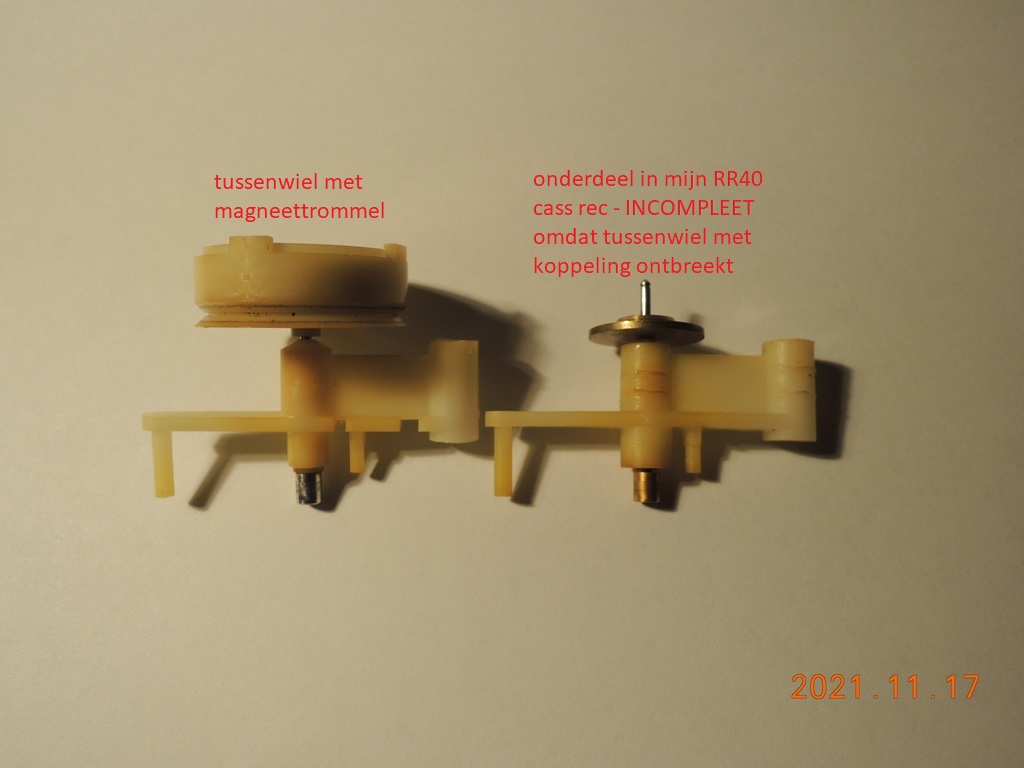

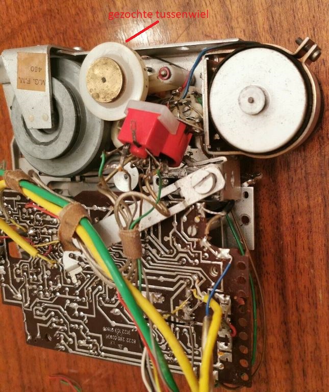

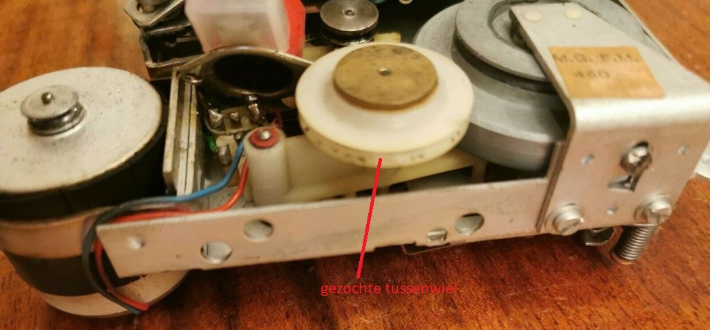

Beste Forumleden,
Ik zoek het cass rec. tussenwiel voor een Philips RR40 (22RR392). Dit tussenwiel is ook gebruikt in de serie Philips EL330x cass recorders.
Wie heeft voor mij het gezochte tussenwiel, een RR40/EL330x sloper met complete cass rec.
Van HenkvdB, waarvoor mijn hartelijke dank, heb ik een draagarm met tussenwiel met magneetkoppeling ontvangen. Helaas zit de snaarhoogte van dit tussenwiel niet in één lijn met de motorpully & vliegwiel.
Zie de foto's met het gezochte tussenwiel.
