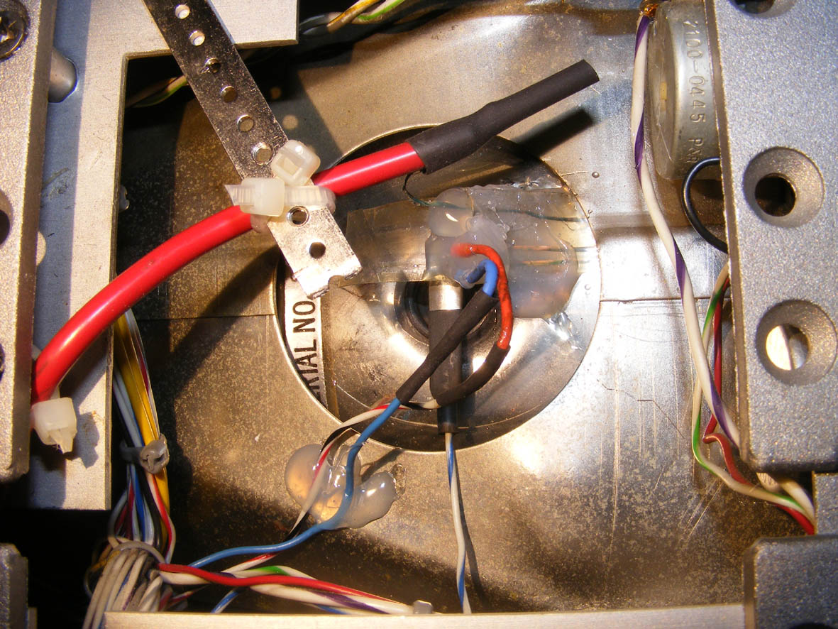

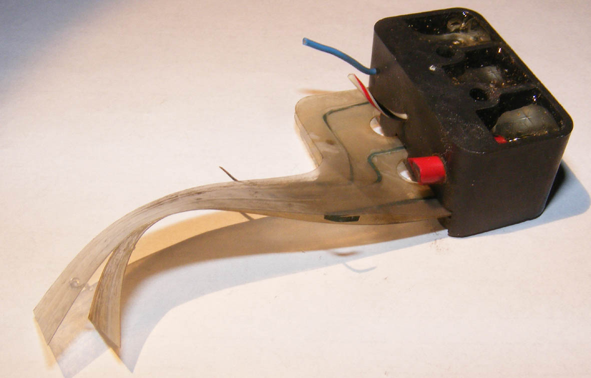

Dat knetteren van de hoogspanning ontstaat meestal in de platte kabel die naar de voorkant van de beeldbuis gaat.
In deze kabel zitten 3 platte koper draden waar aan beide kanten een dunne isolatie folie is geplakt. In de loop der tijd laat de lijm los en ontstaat er oxidatie en overslag tussen de drie draden.
Op onderstaande foto zie je de kabel en één van de eerste reparatie methode
Eigenlijk staat er maar op één draad een hoge spanning. Eerst repareerde ik dit door veel silicone pasta aan te brengen tussen de twee folie lagen. En ook veel pasta te spuiten tussen de ruimte waar de kabel in de bescherm huls gaat. Maar vaak kwam het verschijnsel terug.
Nu krijg ik nog regelmatig reparatie vragen en vervang de gehele platte kabel door twee normale draden en één stuk draad dat tegen hoogspanning kan. Je moet dan wel daar voor de beeldbuis los halen.
Dat ketteren wat jij gehad heb hoeft natuurlijk niet dezelfde oorzaak te hebben.
