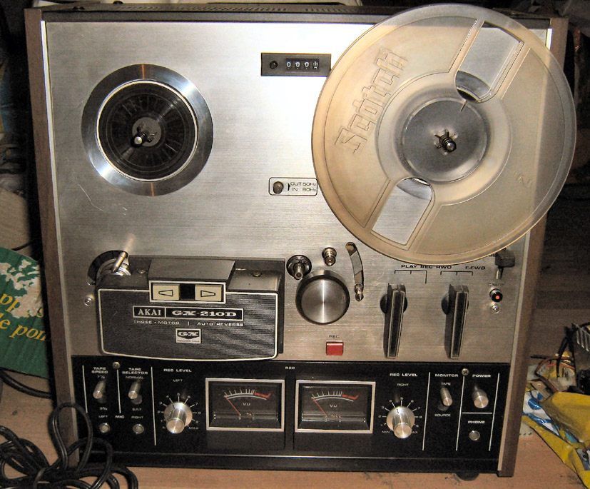

Toch weer leuk
Voor degenen die geen kennis hebben van electronica en het toch willen leren.
een afgeschreven akai GX210D ontvangen van een van mijn bandrecorder vrienden voor onderdelen.
het apparaat was grotendeels nog compleet toch eens proberen.
Hij liep maar geen geluid.
even doorgezocht de mute blijft bediend. en auto reverse doet het niet
herken ik van een vorige machine, was toen een diode doorgeslagen dus ik denk open schroeven.
het printplaatje uitgebouwd diode gemeten en nog steeds goed. jammer dus niet.
ok door met analyse schemas erbij. he een machine uit +- 73 74 en 945's erin dat kan niet.
o ooh iemand is transistors aan het vervangen geweest in het stuur circuit van de motoren.
waarom denk iemand echt dat de stuur circuits ruis veroorzaken.
nog even door gezocht even controleren o ooh ze hebben de ruisloze transistoren verkeerd om geplaatst.
het schuine kantje beteken niet het vlakke kantje.
en ruis transistoren waren er nog niet in 73 74 dat is een batch geweest ergens mid 80 .
transistoren uitgebouwd en op de juiste manier terug gezet en waarrempel de machine doet het weer
een prachtig mooie 210 afgeschreven omdat een fietsenmaker denkt dat solderen kan ik ook.
mensen als je in electronica wat wil doen er is voldoende info op internet beschikbaar.
er zijn forums met electronica freaks net als deze. laat je informeren.
en ruis wordt niet in het stuur circuit veroorzaakt.
transistors vervangen van een werkende machine heeft geen voordeel laat ze aub zitten als de machine goed werkt.
maar in ieder geval bedankt voor degene die dit prachtige machientje verziekt heeft want ik heb er nu weer een mooie damen bij.
MVG Johan

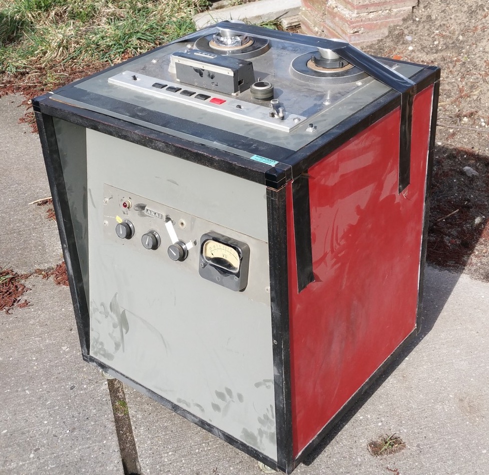

Wij hadden in de studio ook AKAI werkte probleem loos. Er kwam er pas nog een bover water had ergens vanaf 1974 in een opslag gestaan.........................
Juul

Ook aan "boord" Akai. Hebben nog bij mij in de opslag gestaan.
