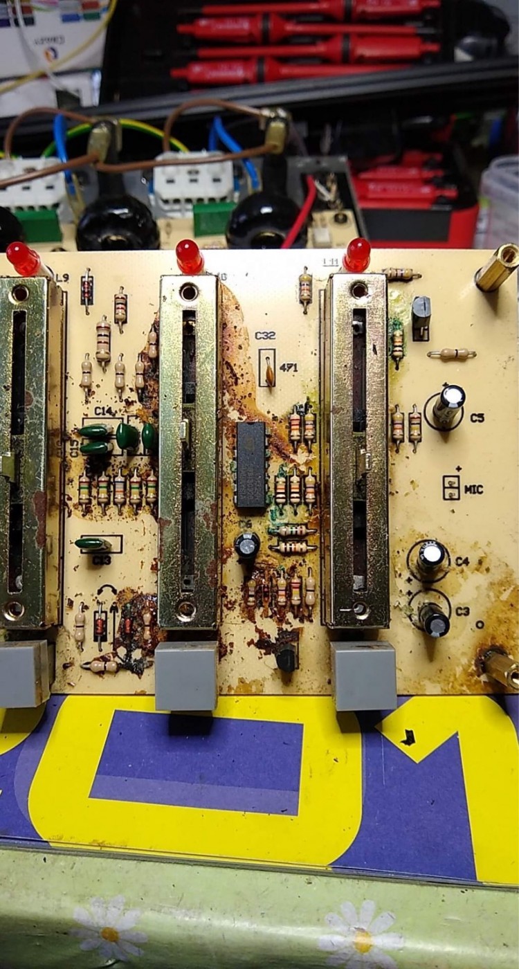

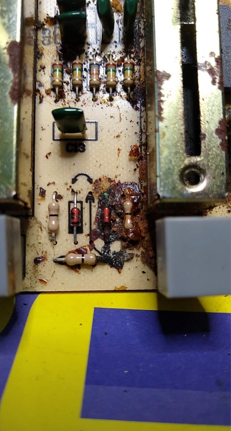

Hallo,
ik heb een JBsystems lM400 lichtmodulator voor reparatie die niet werkt zoals hij moet.
Bij demontage en inspectie van de printplaat blijkt deze enorm vervuild te zijn.
Hoe pakken jullie dit aan?

Als het hars is, dan lost dit op in spiritus.
Heel vaak gebruik ik ook een sopje van afwasmiddel in warm water. De printen goed laten drogen op de verwarming. Als ik het vermoeden heb dat het bijv elektroliet is wat onder onderdelen gelopen kan zijn, bijv een relais, of in dit geval de schuifpotmeters dan soldeer ik die onderdelen er even uit.
De groene corrosie betekent niet veel goeds. Het IC zou ik er uit solderen om het schoon te maken en ook de print eronder.
IPA en dergelijke zooi heb ik nog nooit gebruikt.

Beste,
Ik vermoed iets cola -achting (ga er niet aan proeven
Een sopje met lauw water is misschien dan een goed idee om mee te starten.
Elektrolyt is het niet denk ik te zien aan de elco’s en het is ook op andere plaatsen.
Bedankt voor de tip
François

Dat heb ik eerder gezien, contactspray ingespoten door een bijdehandse jongen.
Of een kat die eroverheen heeft gesproeid.
Schoonmaken met spiritus en een wattenstaafje zoals Soundman2 al voorstelde.
Daar waar je er niet bij kan het component eruit halen.
Succes en groet, Ben

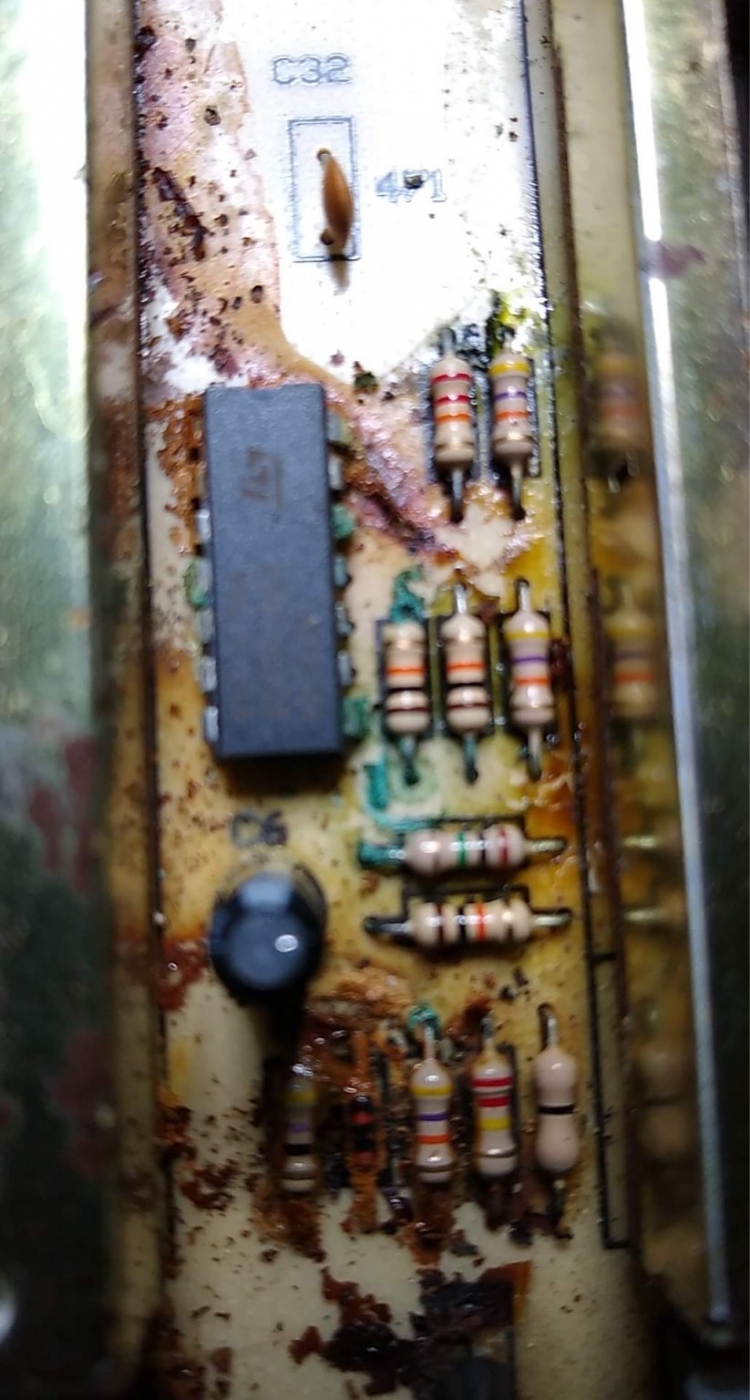

Zojuist nog eens even gekeken. Er zijn zelfs componenten waarvan de aansluitdraadjes door zijn. Natuurlijk werkt dat deel van de lichtmodulator niet meer.
Morgen ga ik eens proberen om het terug proper te krijgen.
Gelukkig zijn het bekende onderdelen.

Ik zou eens beginnen met warm water met een sopje erin, gewoon huishoud schoonmaak middel. Het lijkt me geen zuur uit elco's of zo, maar meer frisdrank of koffie. Bier is het zeker niet: dat plakt als een ziekte, maar tast verder niet zoveel aan.
Mocht het met een gewoon schoonmaakmiddel onvoldoende of niet gaan, probeer dan een beetje Dasty. Maak ook onder het IC schoon. Mogelijk moet je dat eerst demonteren. Geldt ook voor de potmeter, mogelijk moet je die ook demonteren.
Na het schoonmaken goed laten drogen, of met de haardroger erop (gaat sneller).

Ik denk dat hier in het verleden overdadig gebruik is gemaakt van contactspray met alle gevolgen van dien.
Op diverse andere componenten is ook de corrosie zichtbaar wat eveneens in die schuifpotentiometer(s) aanwezig zal zijn. Deze print zou ik met isapropenal alcohol (99%) goed schoonmaken en de componenten doormeten.

Een sopje laat ook residu achter. Ik zou heel veel heet water nemen, licht borstelen. Drogen met föhn of in hete lucht oven op 60C. Daarna indien noodzakelijk IPA, beiden laten geen residu achter.

Ik gooi ze in de ultrasoon en laat ze een minuutje of 10 - 15 "pruttelen", naspoelen met warm water en een flink poosje laten drogen.
Komen ze er meestal wel weer brandschoon uit, weggevreten delen natuurlijk niet.
Toen ik die ultrasoon nog niet had gebruikte ik in hardnekkige gevallen ook wel Valma velgenreiniger, inspuiten, even laten weken en dan goed kwasten, uiteraard ook weer goed naspoelen met warm water en een flink poosje laten drogen.
Gebruikte ik vroeger ook voor versterkers die voor reparatie kwamen en die in discotheken en cafe's werden gebruikt. ("kroegenbakken") om de nicotine eruit te spoelen.
Het is best wel een pittig middeltje maar als je het niet te lang laat weken (want dan zijn je kleurringetjes op je weerstanden e.d. ook foetsie
) gaat het prima.

dat sopje werkt goed maar let op er kan een batterij of power condensator in zitten die de programma's vast houd als de spanning eraf gaat. Ik heb vroeger een strand licht computer gehad waar zo,n ding in zat. Ik weet niet of dat in deze ook zit maar controleer het even.
want dan is het electro en water en dat gaat niet goed zoals we allemaal weten.
Ik heb er geen foto van maar het lijkt op een klein batterijtje of een hele rare condensator.
dat ding valt op.

Ik heb met een dun voorwerp eerst het meeste afgeschraapt; Het vielen nogal gemakkelijk af.
Nu het meeste weg is kan ik verder poetsen. Zal voor morgen zijn. Ik heb vandaag andere afspraken.

In dit geval desoldeer ik meestal de potmeters en gooie de print in demi-water met een drupje glansspoelmiddel in de ultrasoonreiniger. Enige manier om dit echt goed schoon te krijgen. Daarna op 60 graden een half uurtje in de oven om te drogen.
Het lijkt erop dat hier iemand ooit eens flink heeft zitten spuiten met goedkope contactspray, alles is aangetast.

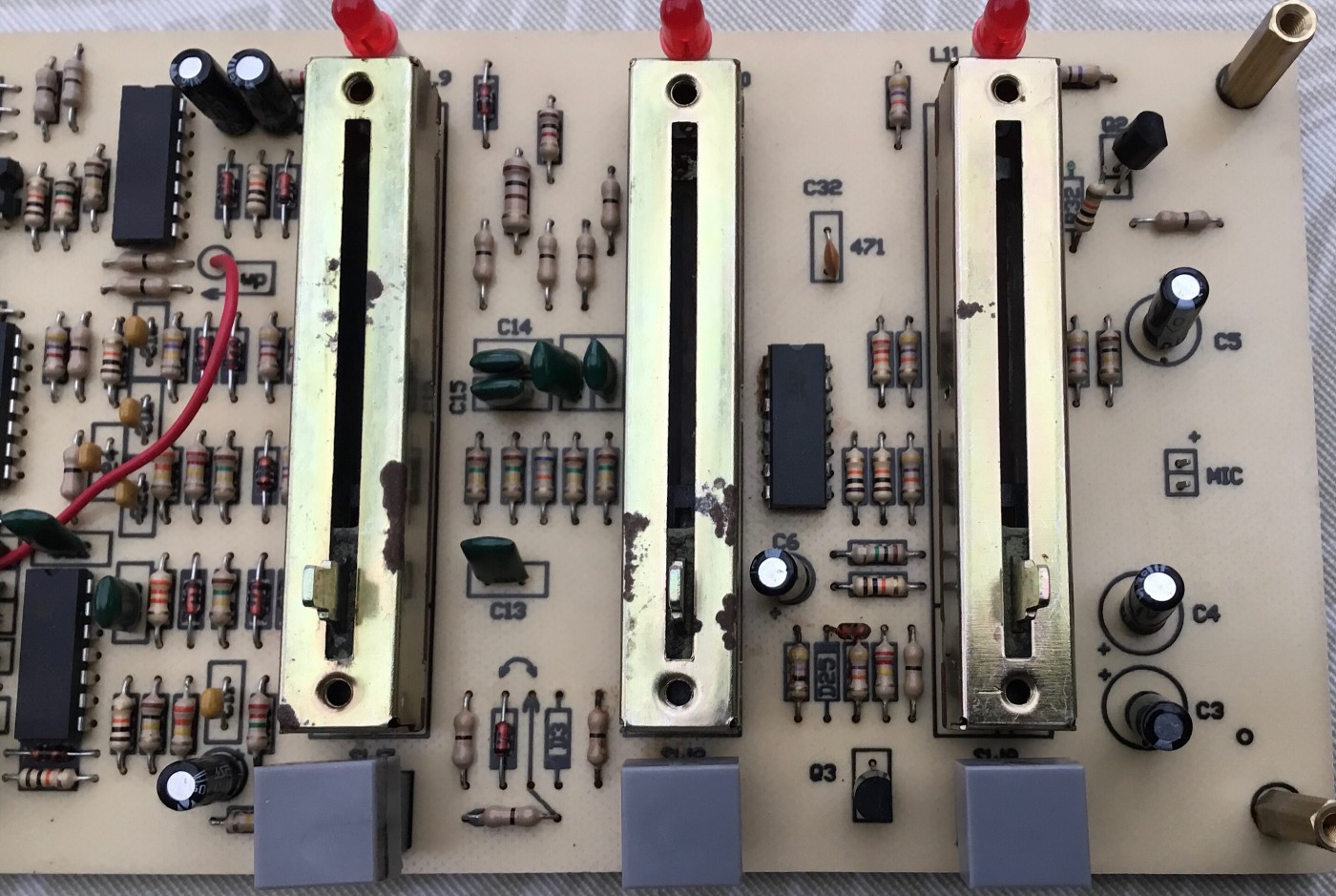

Deze voormiddag de kwast en lauwwatersopje met succes toegepast.Er zijn nog wat kleine onderdelen los gekomen. Ik heb de print met luchtdruk zo veel mogelijk droog geblazen en ga nu de print een dag laten drogen op de verwarming. Komt goed.

Hierbij een foto van de gepoetste en gedroogde printplaat. Eerst de onderdelen waarvan de aansluitdraadjes afgebroken zijn vervangen en dan testen en kijken of er nog een fout in zit.

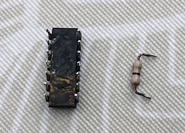

Ben gestart met de reparatie en heb door de potmeter te demonteren en nog verder proper te maken. Ook onder de IC was er nog smurrie en heb deze ook verwijderd om alles proper te maken.
Ik heb nogl 2 vraagjes:
1: Zouden jullie deze ic nog terug gebruiken of hem toch maar vervangen?
2: Het “weerstandje” op de foto is dat een elegante manier om een overbrugging te maken? De ohmse waarde is dan ook 0Ω.
Onder dit onderdeel staat een gewone alledaagse lijn zoals een doorverbinding wordt aangegeven.

Weerstand is inderdaad een draadbrug, is makkelijker voor de (toenmalige) bestukkingsmachine. Zou er een ic voetje inzetten, kan je het uitproberen.

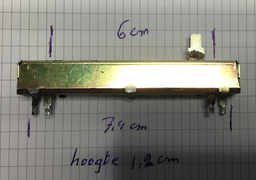

door francois129
, Aartselaar - België, 23-11-2021, 10:22 (1675 dagen geleden) @ francois129
Gewijzigd door francois129, 23-11-2021, 10:25
Beste mensen,
Ook de middelste schuifpotmeter is in deze staat niet meer bruikbaar. De weerstandsbaan geeft een veel hogere weerstand en de loperbaan is onderbroken.
De loperbaan is met ALU folie hersteld.
De weerstandsbaan heb ik ook naar een lagere weerstand gekregen.
Ideaal is dit allemaal niet.
Heeft er iemand zulk model schuifpotmeter lineair van 50kΩ?
Voor afmetingen zie foto.
![[image]](images/uploaded/20211123092212619cb2c42c002.jpg)
MVG
François

Als het meevalt zou ik er nieuwe kunnen hebben via FB.
François
