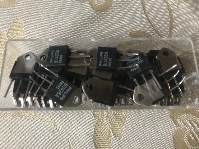

door g-rely @, Lelystad, 19-11-2021, 11:25 (1735 dagen geleden) @ Ben Koehorst
Ik heb de BU426 voor je. Dit is wel een power transistor (gebruikt in de Ph TV voeding)
Ik hoor het wel.
Groet Gerard.
