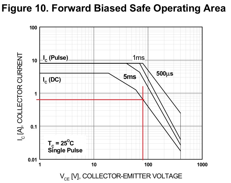

Tegen de tijd dat het een mA of 10 gaat trekken valt er nog maar 80V over de regelaar. Dat lijkt me geen probleem, toch?
Je kunt dit vrij gemakkelijk zien in de datasheet van de betreffende component, (fig. 10)
Op de x as zet je de spanning uit en op het snijpunt met de lijn voor continue collector stroom Ic (DC) op de y as geeft de maximaal toelaatbare stroom.
In jouw geval (80 V) geeft dit (geïnterpoleerd) ≈ 620 mA.
Geen enkel probleem dus.
