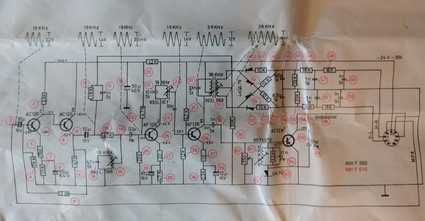

Ik heb hier nog een paar stereo decoders liggen van een Beomaster 900 B&O radio. In beide zit dezelfde storing namelijk hij geeft het signaal mono door.
Het stereo lampje brandt wel maar het geluid wat er uit komt is mono. Als ik een 19kHz signaal op de MPX ingang zet gaat het lampje branden maar voor de rest kun je niet zoveel testen.
Ook met een ELV sup3 tester lijkt hij goed te werken maar hij geeft geen stereo door.
Ik controleer dat door een zender op te zoeken met een modern muziekje , dan de mono knop indrukken en dan hoor je meestal direct en duidelijk of iets stereo is of mono.
Er is me wel iets duidelijk van de werking van de decoder maar hoe de faseverschuiving gerealiseerd wordt en hoe dat te controleren is voor mijn niet helemaal duidelijk.
Mijn vraag is nu hoe kun je dit testen en hoe kun je een stereo testsignaal aansluiten om links en rechts verschil zichtbaar te maken.
