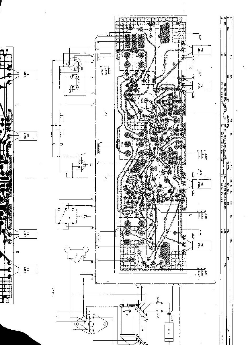

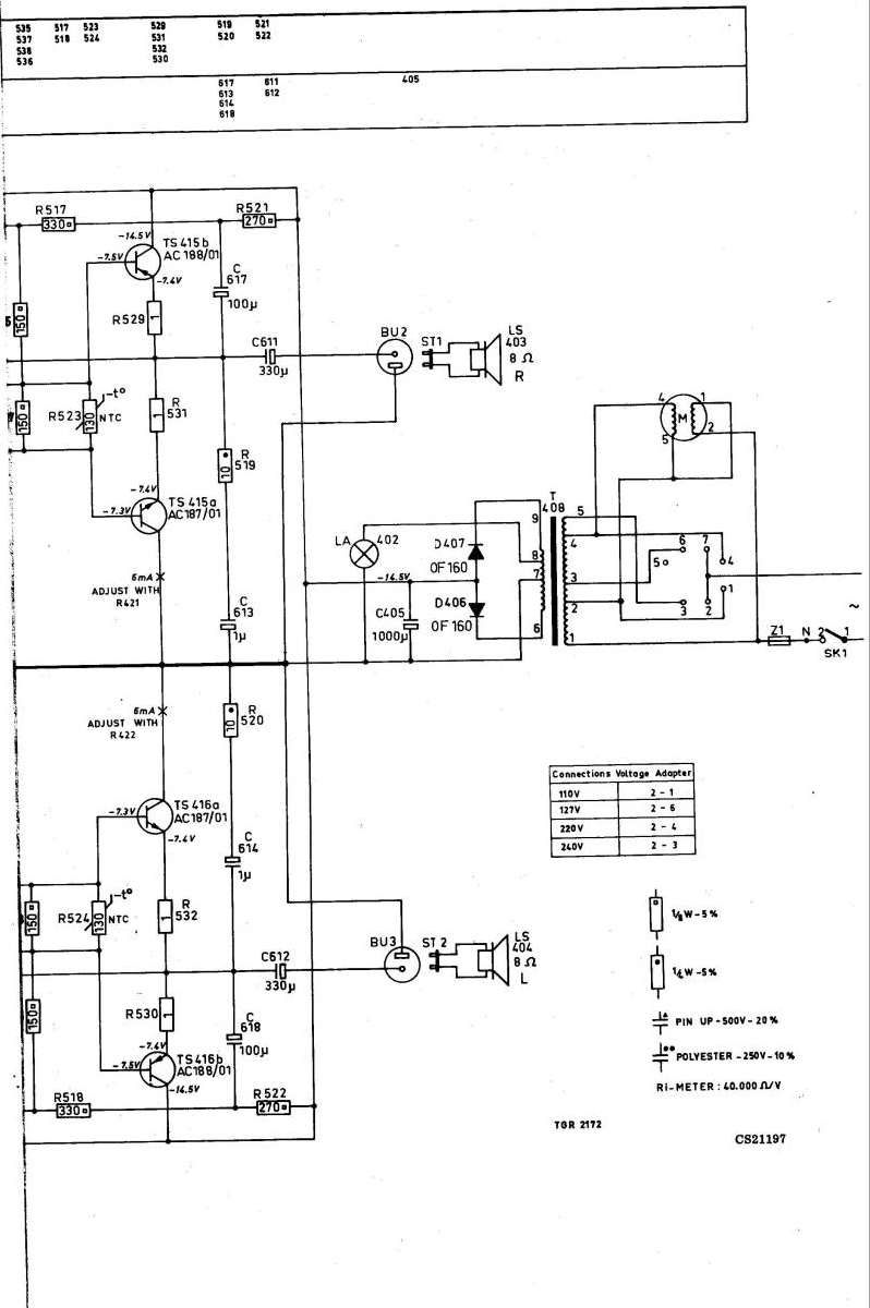

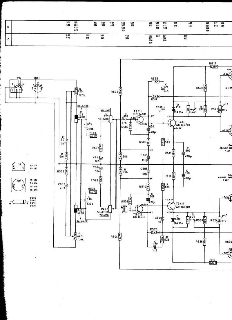

door Maurice ⌂ @, Dordrecht, 06-04-2009, 00:10 (6369 dagen geleden) @ lee
Lee
Het schema
Let op + aan chassis!!!!!!!!!!!!!
Je ziet het op de print aan de voedingselko.
- 14,5V
en wat mij betreft gewoon 12V en zou perfect moeten werken
Maurice
