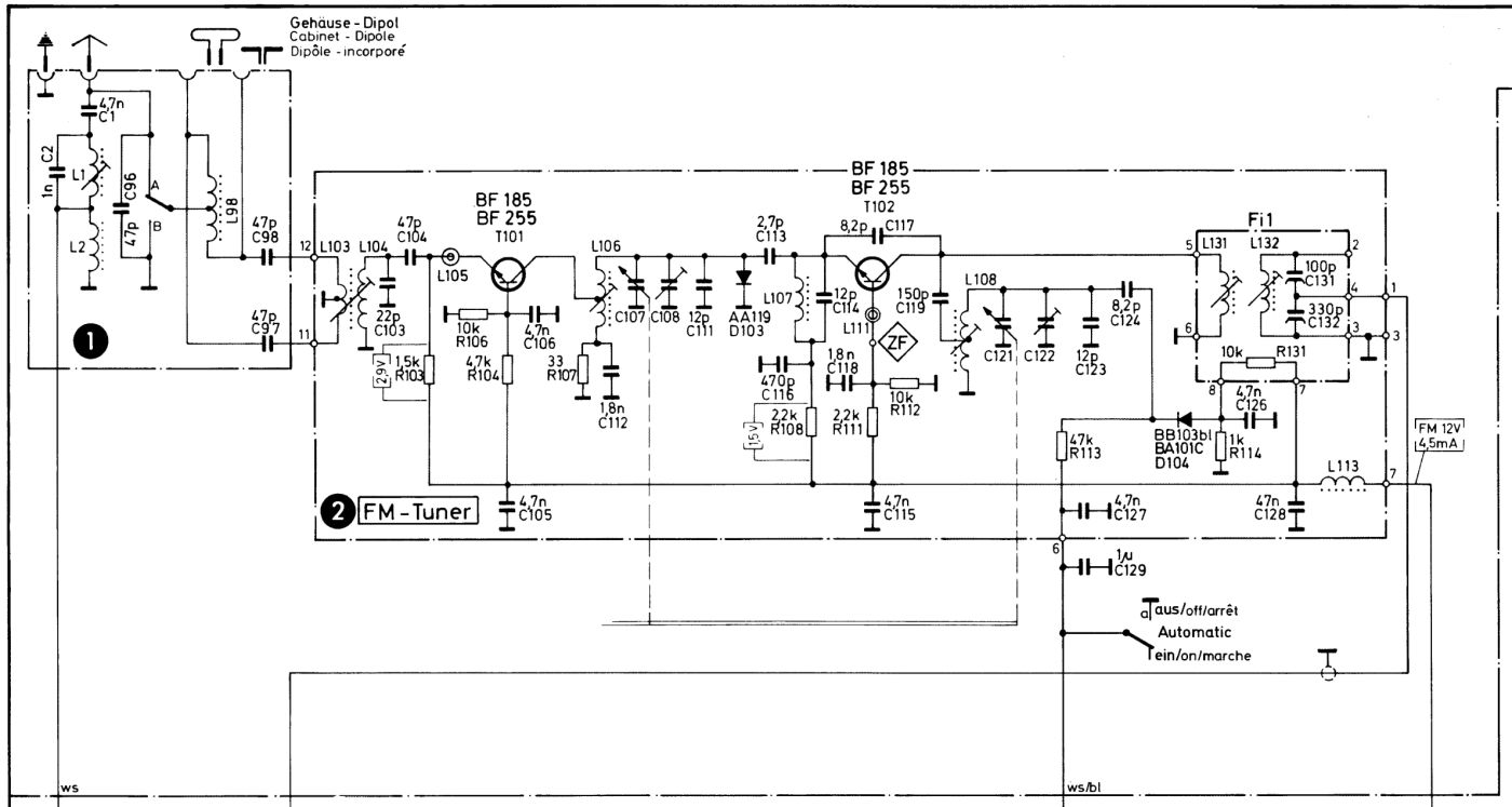

door kris ⌂ @, Gent, België, 29-11-2021, 00:30 (1725 dagen geleden) @ Barry_T
met L108 wijzig je idd de frequentie van de lokale oscillator, en dus ook de stand vd naald tov de schaal, maar ik zou het eerst met C112 proberen. die doet hetzelfde, en waarschijnlijk is die met de jaren wat verlopen door zilveroxidatie.

door Jeroen Visser @, Eindhoven, 29-11-2021, 01:21 (1725 dagen geleden) @ kris
Bedoel je niet C122 (ipv C112)?

door Goldline @, Oranjedorp, 29-11-2021, 10:29 (1724 dagen geleden) @ kris
c122 is je oscillator, spoelen verstemmen niet als er niet aan gedraaid is.

door soundman2 ⌂ @, Wouw, 29-11-2021, 12:47 (1724 dagen geleden) @ Goldline
de capaciteit is het meest effectief aan de hoge kant van de schaal (108MHz), spoelen daarentegen aan de onderzijde (88MHz).
Soms moet je dus beide kanten controleren.

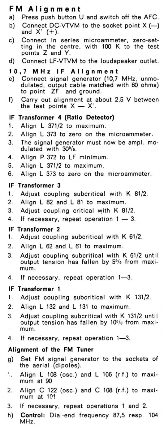

door ruudam @, Utrecht, 29-11-2021, 18:49 (1724 dagen geleden) @ Barry_T
Volgens mij staat het precies bij Allignment FM tuner.
De osc en rf spoel worden afgeregeld op max signaal bij 90 Mhz, de trim C voor osc en rf bij 101 Mhz.
Als er geen signaal generator is gebruik je znders die in de buurt van deze frequenties liggen.
Je zet dan de naald op 90 (of dichtbijzijnde zender) resp 101.
Daarna controleren bij 87,5 (of dichtsbijzijnde zender) resp 104 Mhz.
frequentie aanwijzer staat er naast
door Andries van Dekken. @, Surhuizum., 29-11-2021, 20:06 (1724 dagen geleden) @ ruudam
TS heeft te kennen gegeven dat over het hele bereik de zelfde afwijking
van 0,5 MHz is geconst.M.i.z hoeft er alleen afgeregeld te worden indien
er op bepaalde plaatsen een afwijking is.Met L onder- en met C boven in de band.
Heb eerder al aangegeven wat de makkelijkste manier is,omdat de wijzer liever
niet losgehaald wordt.
