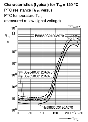

Volgens het gegevensblad https://product.tdk.com/system/files/dam/doc/product/protection/current/ptc-thermistor/data_sheet... hoort de weerstand eerst wat af te nemen en dan heel steil toe te nemen. Zie het stippellijntje in het plaatje: [image]
Zoals Piet al zei, zijn ze bedoeld als zelfherstellende zekering: loopt er zoveel stroom door dat ze heter worden dan een graad of 120, dan neemt de weerstand snel toe en kom je uiteindelijk op een evenwicht uit waarbij bijna de hele voedingsspanning over de weerstand valt en er net genoeg stroom door loopt om de weerstand heet te houden.
