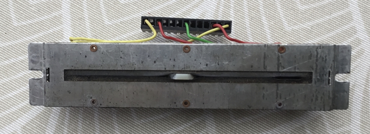

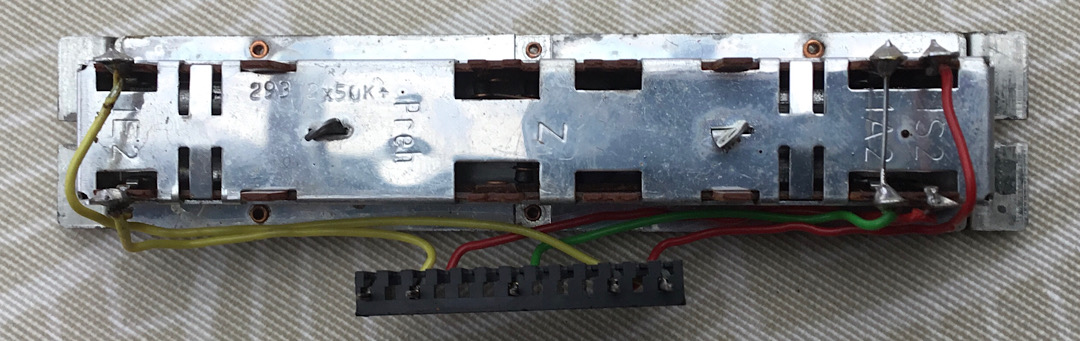

Beste mensen,
Ik heb de vraag al op FB en de buizenradioclub gesteld.
Op hoe meer plaatsen ik de vraag stel, hoe meer kans ik maak denk ik.
ik ben op zoek voor een CARAD Mixer naar een Preh schuifpotmeter volgens het model op de foto.
De twee vorkjes om de knop te monteren zijn afgebroken.
De schuif is een 50K log.
Als ik het schuifje kan recupereren is het ok voor mij.
![[image]](images/uploaded/2021120611073561adeef76e861.jpg)
![[image]](images/uploaded/2021120611094661adef7a91116.jpg)

Die is wel apart aangesloten, alleen de loper gemeenschappelijk ?
Dat kan ik me deels voorstellen bij een balans potmeter ( links/rechts ) maar dan is hij niet logaritmisch.
Heb je iets meer info over de schakling ? mogelijk kun je dan ook uit met een 1* 25k of iets in die buurt.

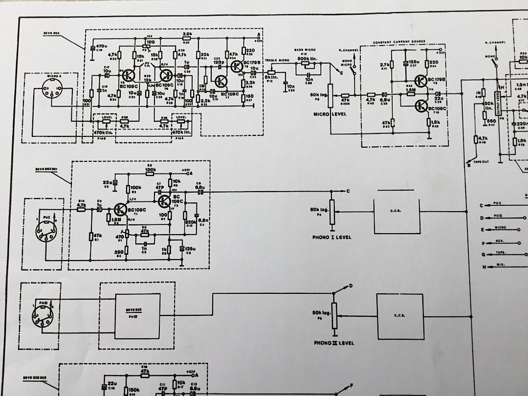

Hierbij een deel van het schema. Het is de schuif van Phono1 tussen de voorversterker en constant current source

Volgens mij is de doorverbinding de aardkant van de beide potmeters. De lopers zitten niet persé tussen de eindaansluitingen.
De code 1S2 zou kunnen duiden op Slider 1 en 2
Als de aanduidingen i het Duits gedaan zijn zouden dat kunnen zijn
A= Anfang
E= Ende
S= Schleifkontakt
Schuifpotmeter PREH gezocht
door francois129
, Aartselaar - België, 06-12-2021, 16:08 (1718 dagen geleden) @ soundman2
Klopt.
De rode is de loper en de gele de linkse/rechtse weerstand.
De groene draad ligt aan de massa.
Ik heb ondertussen de schuif uit elkaar gehaald om te proberen of ik het plastiek gedeelte kan verlengen volgens het model van de andere om een knop te plaatsen.
