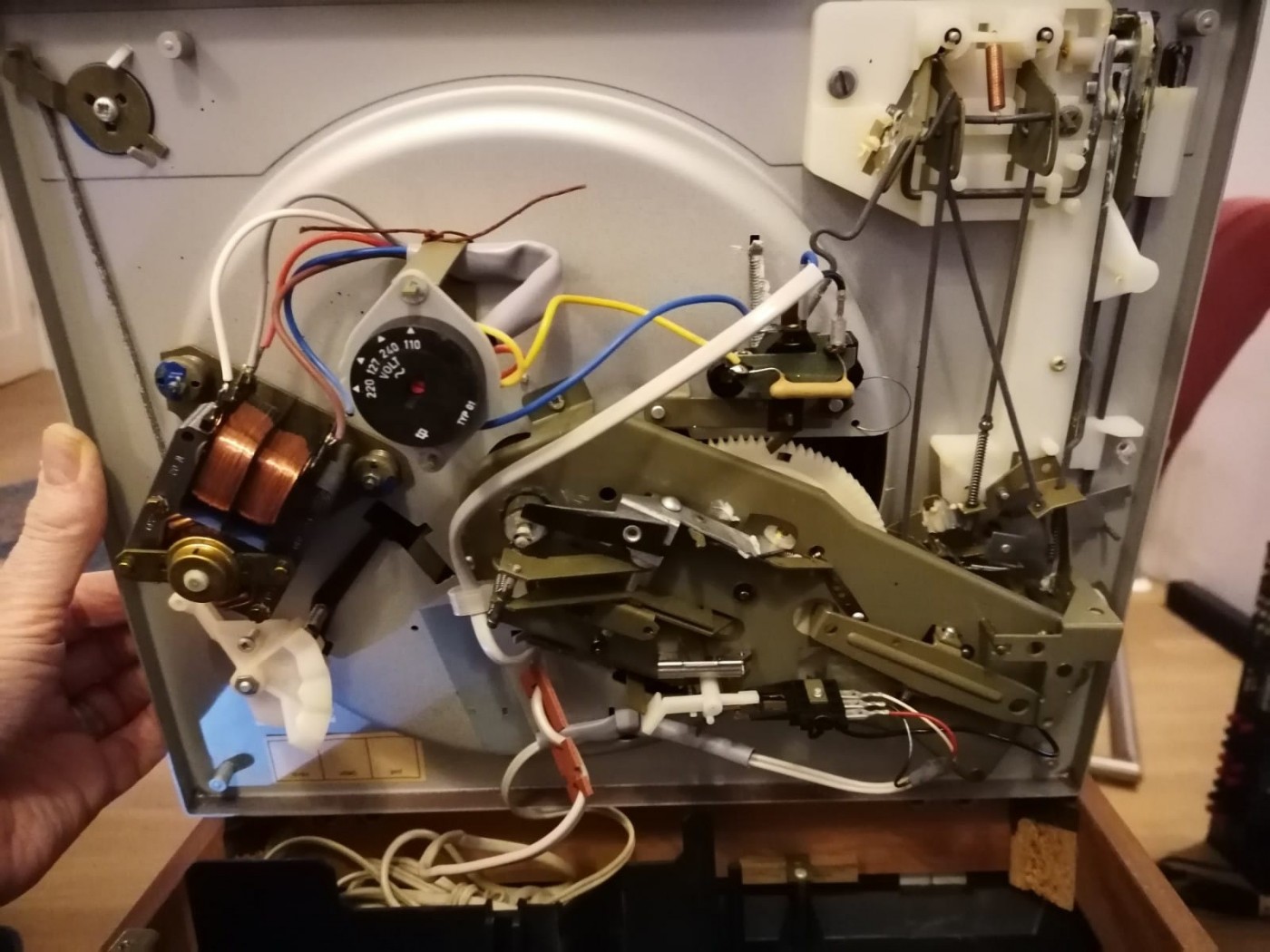

De schaallampjes vervangen en stereo lampje en de radio werkt verder goed.
Maar ..... de platenspeler (ik denk dat het een 22GA160 is) functioneert niet goed.
Motor draait. Bij het indrukken van de startknop gaat het plateau draaien de arm komt omhoog maar de beweging naar de plaat toe (dus naar links) wordt ingezet maar ook direct weer gestopt waarna de arm weer terug geplaats wordt in de ruststand en het plateau stopt met draaien.
Ben er al een tijdje mee bezig maar ik kan de oorzaak van het niet functioneren op deze manier niet vinden. (oud en verhard vet is m.i. niet de oorzaak).
mvg Frans

dit is een eigen foto

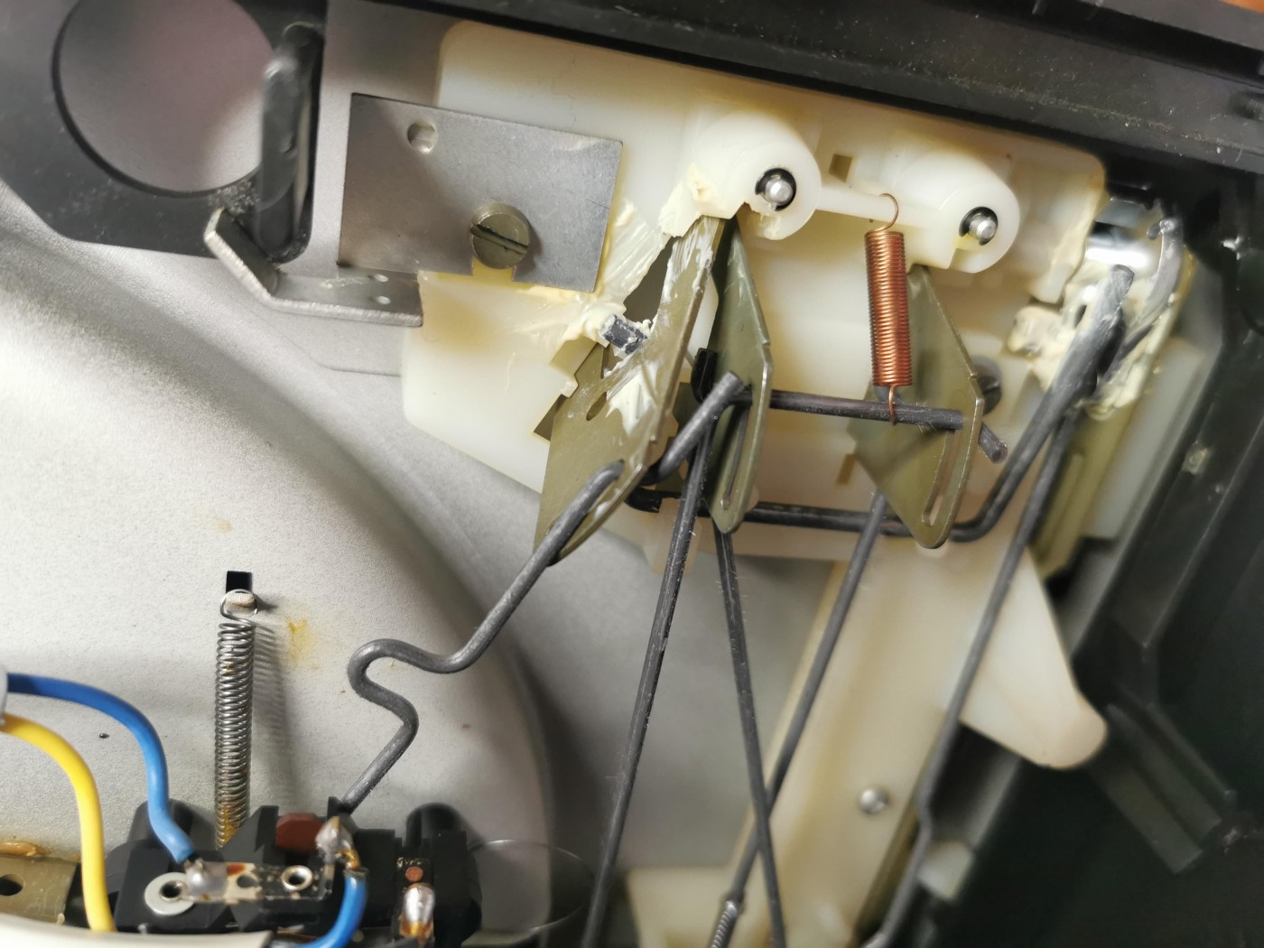

dit is ook een "geleende" foto

bovenop je commandowiel kan ook iets vast zitten, heb dit al een paar keer gezien.
