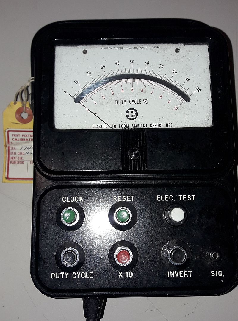

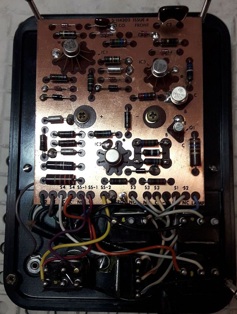

Kon dit niet laten liggen.
Prachtig meet instrument met foedraal.
Gemaakt door Burroughs, bekend van rekenmachines.
In 1970 nog gekalibreerd.

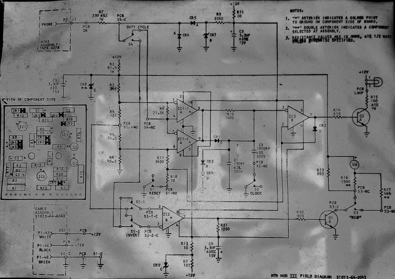

Gelukkig was het schema in het instrument geplakt.
Zo te zien kan ik het met twee 12V batterijen voeden.
Wie weet waar het voor diende, en hoe nog te gebruiken?
Tips welkom,

Automotive, wat ze daar ook wel DWELL noemen?
Ding kan een puls/pauze verhouding meten.
Duty cycle wordt ook gemeten bij het afstellen van bepaalde diesel pompen van motoren.

voor Dwell metingen ziet deze er wat te labo-achtig uit (kwetsbaar) :-), maar je zou het er mee kunnen aangezien de probe input een diode limiter heeft op 12V.
Overigens is het geen kunst om de duty-cycle van een blokgolf te meten. Iedere analoge multimeter kan dat, zonder enige extra elektronica. Stel als voorbeeld, blokpuls tussen 0 en 12 V met 50% duty. beeld in de topwaarde van de blokgolf ( hier dus 12 V) als 100% duty op de schaal .
de meter gaat bij 50% duty vd blokgolf 6 v aanduiden, wat overeen komt met 50% dus. Het is gewoon de natuur van een D'Arsonval draaispoelinstrument om de gemiddelde waarde aan te duiden...
