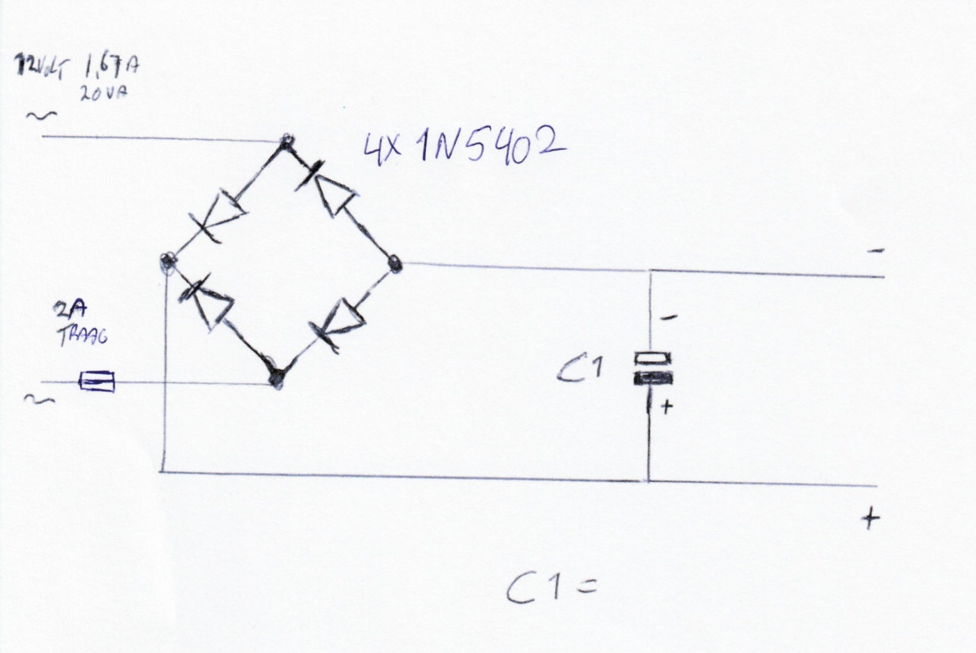

Nu wil ik de 12 volt 1,67a 20va trafo gelijk richten,
Ik heb een tekeningetje gemaakt zoals ik denk dat het zou kunnen ( zie foto)
Ik wil dit graag met 4 diodes ( 1N5402 )doen, die kunnen makkelijk 3A aan, dus dat zou genoeg moeten zijn.
Achter de trafo eerst een 2A (traag) zekering, dus voor het gelijkrichten,
Na het gelijkrichten een buffer elco,
alleen weet ik niet welke waarde wenselijk is.
Als ik de formule gebruik uit een tip in deze draad kom ik op
C=(TxI)/U dit zou dan 0.01X1,67/12 zijn , dan kom ik op een elco van 8350 uF
Dit zou dan een 8200 uF of 10.000 uf moeten zijn verwacht ik.
Is deze berekening ook hier van toepassing, of alleen als ik de schakeling zou willen stabiliseren met een spanningsregelaar.
Wie kan me zeggen of ik dit zo kan doen als getekend, en of de waarde van de zekering en elco klopt,
Nog een vraag welke zekering zou ik voor de trafo moeten zetten ook 2A ?
bvd
