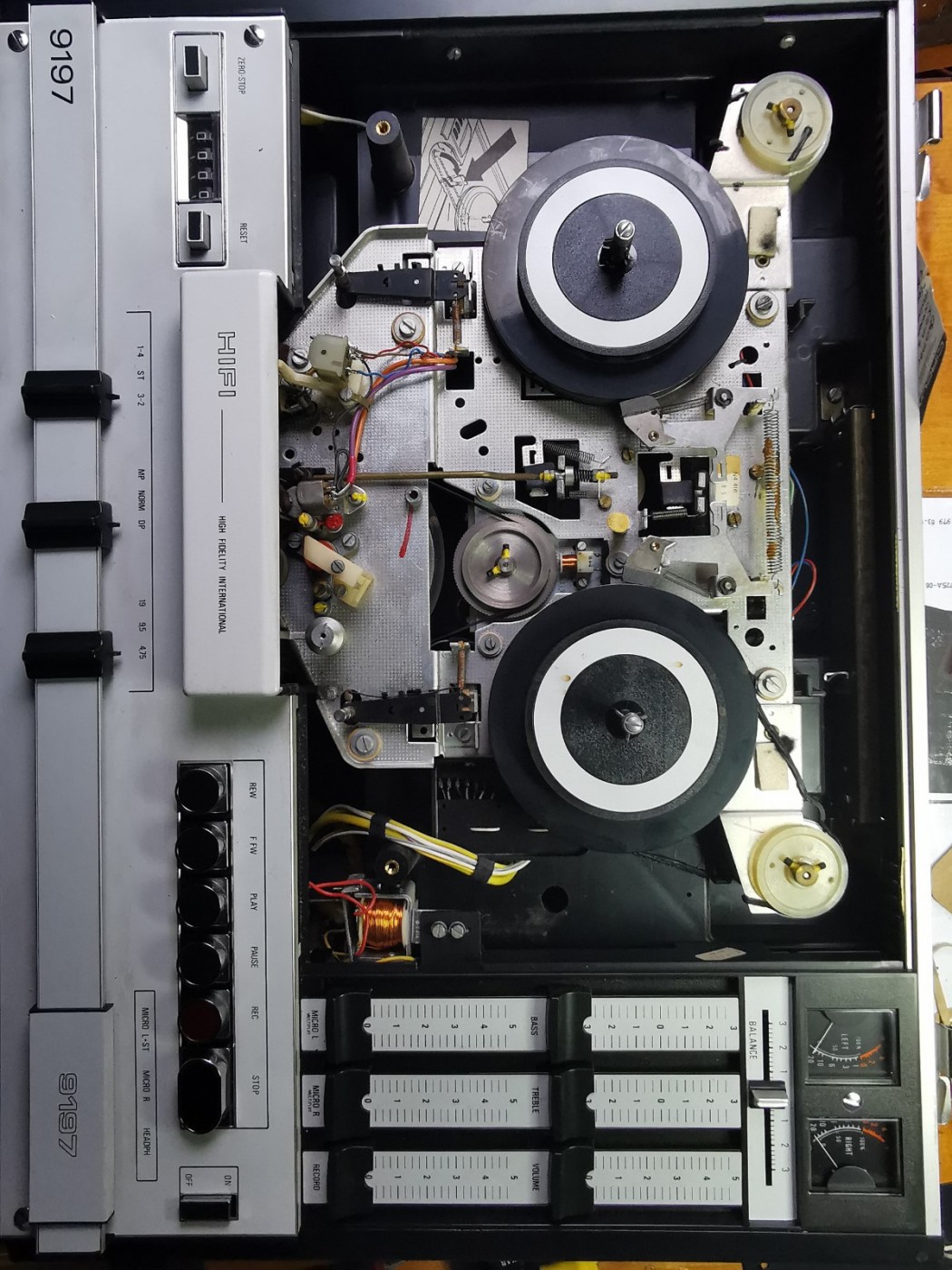

De snaren (drab) moeten vervangen worden.
Voordat ik dat ga doen het volgende:
de rechter spoel motor maakt veel lawaai.
Wat zou ik hieraan eventueel kunnen doen.
Ik heb gezocht op dit probleem maar kom het niet eerder tegen.
Wie weet hier een oplossing voor?
mvg
Frans
de afbeelding is van de aristona variant (ook met snaren drab)

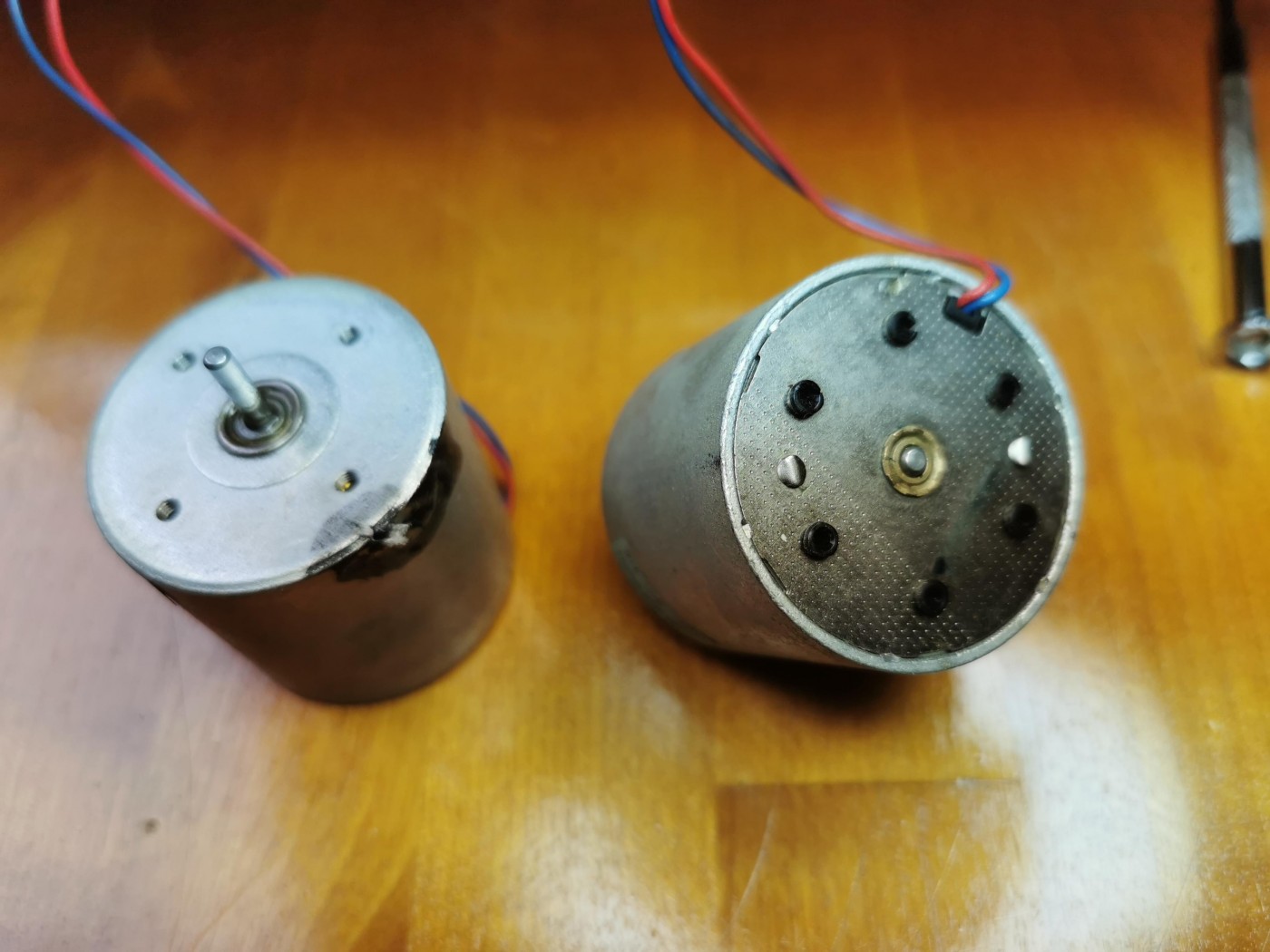

De linker motor is het waarschijnlijk gelukt dmv een druppeltje olie weer "zonder geluid" werkend te maken.
De rechtermotor zit behoorlijk vast, Met enige moeite kan ik hem met de hand rond draaien.
Hoe maak ik het motortje open? De 2 nageltjes afslijpen ?
mvg
Frans

Neen, nagels laten zitten ,deze houden de borstelhouder vast.
Waar de onderplaat in het ronde huis is gedrukt en op een paar plaatsen is "Omgefelst"
dit wegslijpen op achterzijde motor,

Je kan hier ook een schroevendraaier in steken en het achterkantje eruit wippen:
Met beleid natuurlijk.....

Een merkteken plaatsen voor je het achterschild verwijderd. De borstels hebben een hoek tov de magneten die niet mag veranderen.

door ffeilers @, Breda, 16-12-2021, 15:34 (1707 dagen geleden) @ ffeilers
Ik had nog een 2e exemplaar staan (de aristona variant).
Daar ook eens naar gekeken.
De linker motor draait met ook een hoog snerpend geluid.
De rechter motor staat zo vast als een huis.
mvg
Frans
De linker motor met een druppeltje olie geef nu minder geluid, maar geheel weg is het niet.
De rechter motor heb ik nu wel los, maar er zit een zwaar punt in.
Weer terug gemonteerd in de recorder draait hij nu wel (fw) maar met gewoon play lukt het niet.
Heeft het zin om het motortje gewoon continue een aantal uren te laten draaien, of heeft dat geen zin?
Ook geprobeerd de felsranden weg te vijlen maar daarmee krijg ik het plaatje nog steeds niet los. Uiteindelijk denk ik dat beide motoren beter vervangen zouden kunnen worden , lagers versleten (?). Maar .... ook gebruikte hebben misschien het zelfde probleem.
Oplossing ?? ik weet t ff niet.
mvg
Frans
