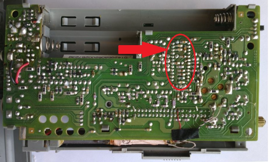

door ewoud @, Amstelveen, 21-12-2021, 20:45 (1702 dagen geleden) @ Maurice
Beste Maurice,
Dank voor je reactie.
Ik heb reeds gezien wat de veroorzaker is van het defect.
Een lekkende batterij heeft een paar printspoortjes opgevreten in de buurt van het door jou genoemde IC.
Het is even een uitdaging om de dunne sporen te herstellen.
