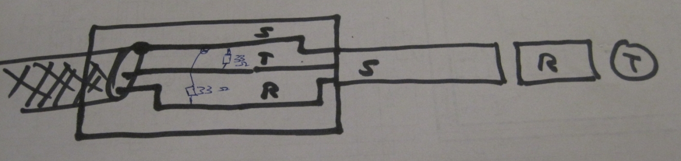

Ik heb even de plug getekend met de weerstandjes, voor het geval het signaal uit de stereoset toch te groot is.
![[image]](images/uploaded/2021122217204161c35e6941cc9.jpg)

door Paul van der Mast
, Ulvenhout, 22-12-2021, 21:48 (1701 dagen geleden) @ soundman2
Bedankt, duidelijker kan niet.

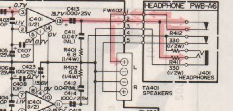

De recorder opnameuitgang gebruiken, voor zover aanwezig, kan ook.
Wat is de gevoeligheid van de boxjes. Dat is wat je eerst moet weten. Daarna is het pas mogelijk om de juiste uitgang en/ of aanpassing te kiezen.
Een spanningsdeler op de ls uitgang gaat niet werken, als de hoofdtelefoon niet genoeg signaal afgeeft om de actieve boxjes goed te laten werken. Tussen de LS aansluiting en de hoofdtel. aansluiting zit in elk kanaal alleen een weerstandje van 330 Ohm!

Je dient eerst te controleren of de beide luidspreker uitgangen dezelfde massa hebben. Dat is niet altijd het geval.
In mijn bijdrage heb ik een stuk van het schema gegeven. Daar kun je alles mee.
Ik gaf meteen de suggestie om eerst maar eens uit te zoeken wat het boxje aan signaal nodig heeft. Als je dat niet weet blijf je gokken hoe het moet of kan.
Blijft de vraag, o de stereoset met twee 8 )hm luidsprekers wel goed werkt. Het eind IC kan ook gemuted (via pin 9) of defect zijn.

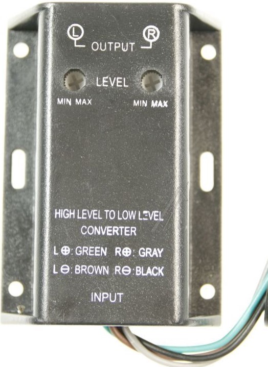

In de autoradio handel zijn er kant en klare oplossing kastjes voor.
Autoradio speaker uit naar line uit om naar een versterker of actieve speaker te gaan.
Vaak zitten hier nog line trasformatoren in om aardlussen te voorkomen.

Hoi Soundman
Ik ga er even vanuit dat alles goed werkt.
en ik ga uit van standaard apparatuur en signalen.
In het verhaal staat dat de koptelefoon zwak door komt maar niet dat de speaker uitgangen slecht zijn. daarom wilde hij de speaker uitgangen gebruiken.
Hoofd telefoon is geen line uitgang.
Maar ok laten we wachten op de antwoorden op de vragen die ontstaan zijn hier.![]()
MVG Johan TEAC

van LS-uitgang een line-out maken
door soundman2
, Wouw, 22-12-2021, 14:40 (1701 dagen geleden) @ Johan TEAC
Dan had TS geen vraag gehad
door Johan TEAC
, Steenbergen, 22-12-2021, 18:40 (1701 dagen geleden) @ soundman2
The magic smoke keeps us bussy
door Johan TEAC
, Steenbergen, 22-12-2021, 18:45 (1701 dagen geleden) @ soundman2
Na mijn vermoeden was zijn koptelefoon of stekker niet goed maar het setje wel. IC versterkers kan weinig aan fout gaan.
leuke discussie BTW.
MVG Johan TEAC
