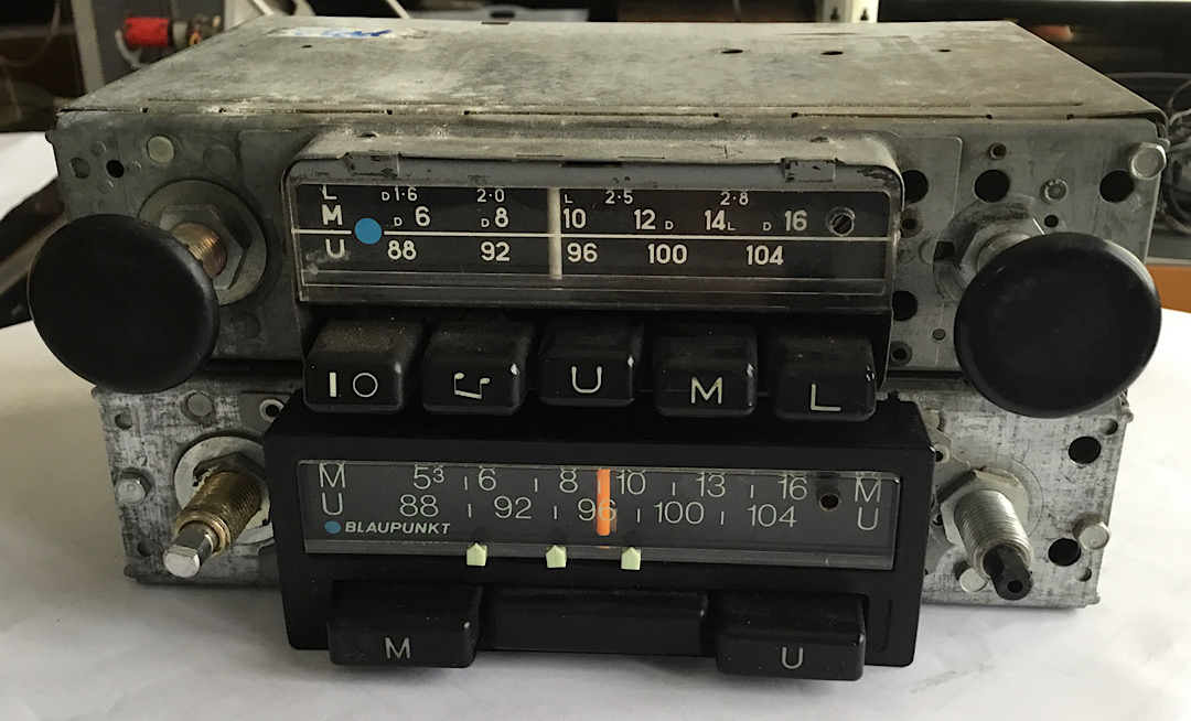

ik heb nog 2 Blaupunkt autoradio’s die ik zou willen nakijken.
Van de bovenste ontbreekt mij elke informatie en vind enkel soortelijke toestellen maar met andere toetsen definities. BVB 2 x muzieknoten ipv 1 maal en een aan uit knop en nog andere combinaties.
Dit toestel werkt wel op FM maar niet op de andere golflengten. Een type of schema zou handig zijn.
De onderste is een Ludwigshaven Bonn 455. Hieraan is men ooit begonnen met draden los te maken maar waar ze oorspronkelijk aangesloten waren is bij sommige een raadsel. Het schema van een Ludwigshaven Bonn vind ik, maar de 455 is totaal anders van opbouw met 2 aparte printen. Een schema van dit type zou ook handig zijn.

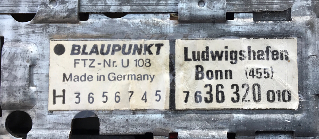

Van de bovenste is er geen sticker meer.
De onderste wel, zie foto.

Zowel de letter H voor het serienummer als het stukje 36320 van het artikelnummer kunnen betekenis hebben om dit model te onderscheiden van de andere jaargangen. Als ik het uit m'n hoofd goed zeg, dan zou de 6 in 36320 moeten staan voor modeljaar 1976.
Het getal 455 staat vermoedelijk voor de middenfrequentie, dus voor welke regio hij bedoeld was.

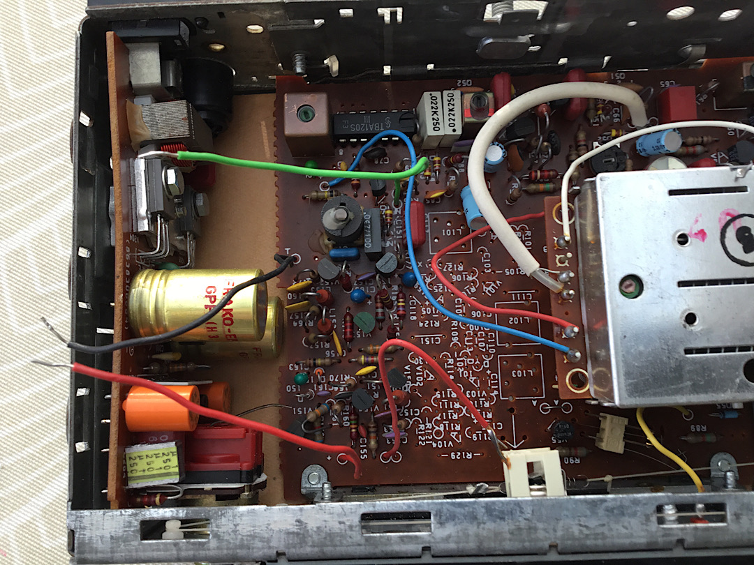

De stekkers die jij bedoeld zit op het printje, zie foto.
Het printje bevat, denk ik de voeding en de LF versterker.
Ik veronderstel dat de zwarte draad een massa verbinding zou kunnen zijn, de rode een spanningsdraad naar het ontvangstgedeelte en de groene misschien het geluidssignaal.
Dit is echt giswerk.
François

Je ziet al aan de rode en zwarte draden wat het is.
Op de grote print zie je een plusje en een massateken, dus dat klopt wat je zegt.
Verder zal de groene draad idd het audiosignaal zijn.
Maar nu de aanwezige aansluiting; moet daar ook niet het dopje op met doorverbinding?
Als ik zo’n radio had deed ik het volgende;
Kijk even op de versterkerprint of er geen printspoor is doorgebrand.
Gebeurt regelmatig dat bij niet goed aansluiten of kortsluiting in het verleden er printsporen doorbranden, vooral massaverbindingen!
De radio doet het dan gewoon niet!
Als alles klopt verbind dan de zwarte draad naar de massa van de versterker(chassis).
Leg de groene draad via een extra C van 1uF aan de “hete” kant van de volumepotmeter.
Leg even een extra spanning aan op de rode draad, bv een verse 9V batterij.
Dan kun je alvast onderzoeken of er leven in de radio zit.
Desnoods leg je aan die potmeter een extern signaal aan van bv een CD speler, dan weet je immers zeker of je signaal hebt.
En tevens of de versterker werkt.
Zo zou ik dit gevalletje aanpakken.
Mvg Frank

Volgens mij klopt het wel dat hij alleen fm ontvangt.Als ik zo op de print kijk is het complete AM hf deel leeg.

Dat is degene die totaal niet werkt.
De andere is wel volledig bestikt.

Ben al een klein beetje verder met de Ludwigshaven.
Ik heb de radio gedemonteerd en de voeding/LF print er uit gehaald. Daar staat een T, + en NF op zoals op de ontvangstprint.
Ik kan deze print autonoom testen.
Nu nog graag info over de bovenste radio.
François

Misschien moet er via de ronde aansluiting wel een doorverbinding worden gemaakt mocht er daar een dopje op horen.
Daar zit meestal een bruggetje in.
Heeft de versterker geen brandsporen?
Misschien kun je proberen een spanning aan te leggen aan de massa op de print en aan de plus van de grootste elko die normaal over de schakeling staat, dus niet de twee uitgangselko’s!!
Deze elko zit in de meeste autoradio’s maar zie hem bij uw radio niet aanwezig.
Dan zou ik de plus aanleggen aan het spoeltje met trafokerntje welke ik wel zie zitten.
En verstandig is om eerst een 12V lampje of zwaardere weerstand van ca 50 Ohm in serie te zetten om de stroom te begrenzen en te controleren of de versterker niet is kortgesloten.
Zo zou ik een voor mij onbekende situatie benaderen zonder evt schade aan de voeding aan te richten.
Mvg Frank

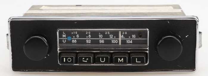

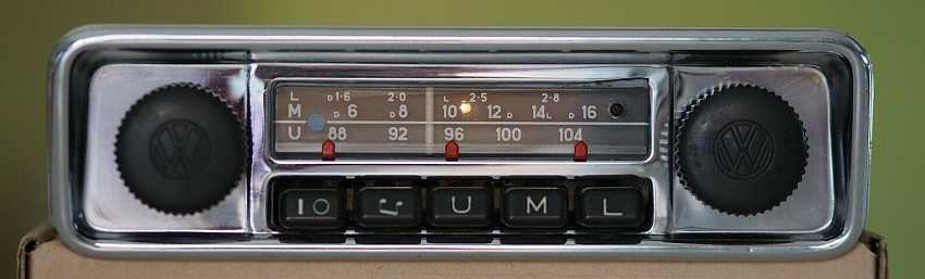

Ik herken de bovenste uit het "luchtgekoelde" wereldje van VW en Porsche.
Het is waarschijnlijk een Blaupunkt uit de Mannheim reeks van rond de jaren '70.
Schema is bij radiomuseum.org te vinden.
