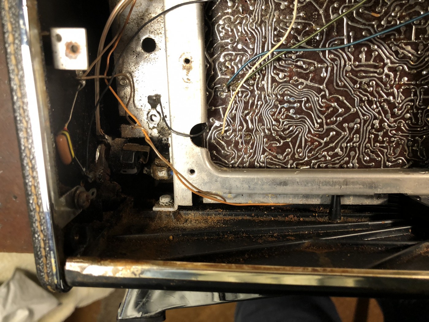

Goedenavond,
ik kocht een L6X38T maar deze bleek toch in een slechtere staat dan gedacht, verchroomde delen weggerot, antenne gesloopt, batterijbak gesloopt om er een batterijvervanger op 220 volt in te zetten, gaten in de zijkant gemaakt voor 220 aansluiting etc. Toestel functioneerde niet.
Sloper gezocht maar uiteindelijk voor een redelijke prijs tegen een compleet toestel aangelopen. Dit is echter een 22RL798. In grote lijnen gelijk aan de L6X, maar toch anders.
Uiteindelijk zal de L6X de sloper worden om de 22RL op te knappen :-D
Wat opvalt als ik beide toestellen vergelijk: voedingsprint is anders. De potmeters van de L6X voelen degelijker aan omdat ze zwaarder lopen terwijl die van de 22RL goedkoop aanvoelen met plastic assen en lichte loop.
Uiteraard zijn er nog enkele andere verschillen die uit de beide schema's blijken.
Mijn vraag is: heeft er iemand ervaring met de revisie van het schakelblok aan de rechterzijde ? Schoonmaken schuifcontacten, bij mijn exemplaar heeft men er iets in gespoten. ik ken dit systeem uit de 22RB662 en ben als de dood om alles te ontregelen. Dat ik de schuicontacten niet meer op de juiste positie krijg.
Andere vraag is: hebben de gebruikte transistors in dit toestel last van tin whiskers ?

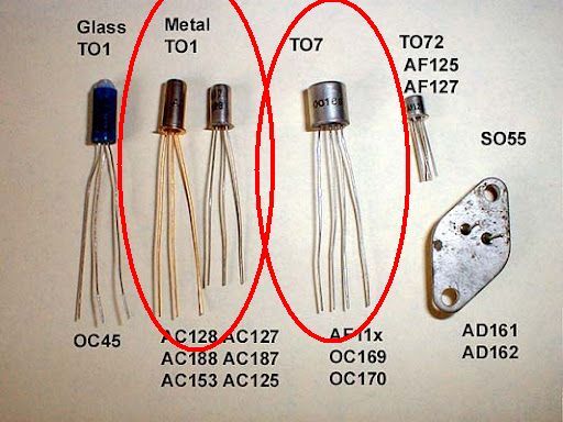

Duidelijk Maarten, zal dus de AC12x torren checken in de 22RL. Als ik onderstaande afbeelding zie moet ik denken aan War of the Worlds :-D

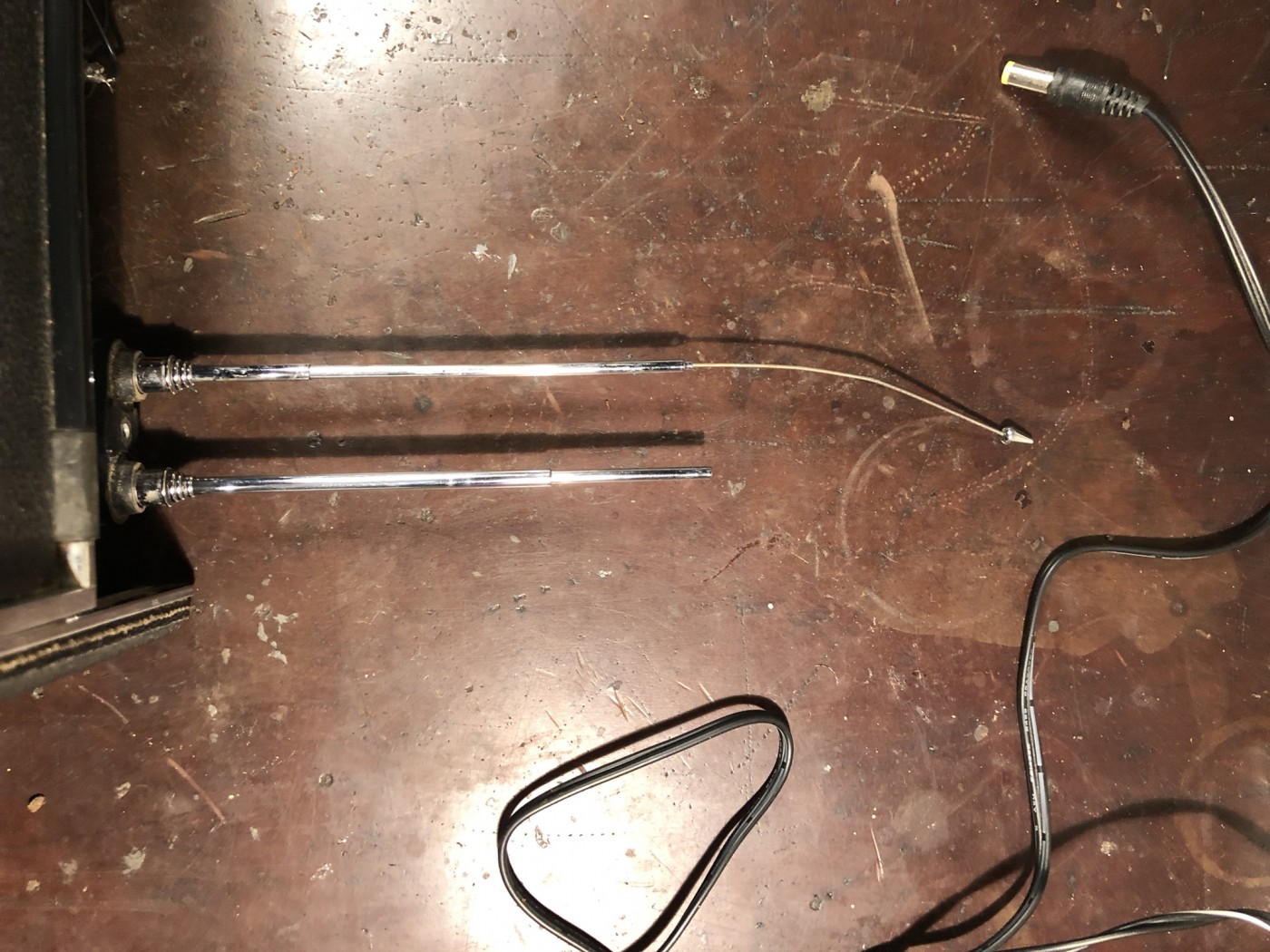

Ik heb beide toestellen ook in mijn bezit. Van de L6X ontbreken de sprietantennes. Mocht je de L6X als donor gaan gebruiken zou ik de antennes wel over willen nemen, als die er nog op zitten en kwijt wil.

de L6X was zijn antennes al kwijt, eruit gehaald door de vorige bezitter.

De behuizingen die op jouw foto als TO-1 zijn gemarkeerd, zijn geen van alle TO-1...
De wat slankere metalen behuizing met het lipje waarvan er twee op het plaatje staan, is wel voor AC12x types gebruikt maar nooit door Philips dus ook geen whiskers. Philips had zuiver cylindervormige behuizingen, relatief kort en dik, en met een rode stip als markering voor de collector.
Terzijde: De wat langere cylindervormige behuizingen die Philips ook wel voor OCxx types gebruikte, hebben ook geen last van whiskers; dat zijn gewoon metalen busjes over een glazen behuizing geschoven.

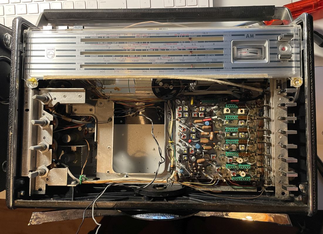

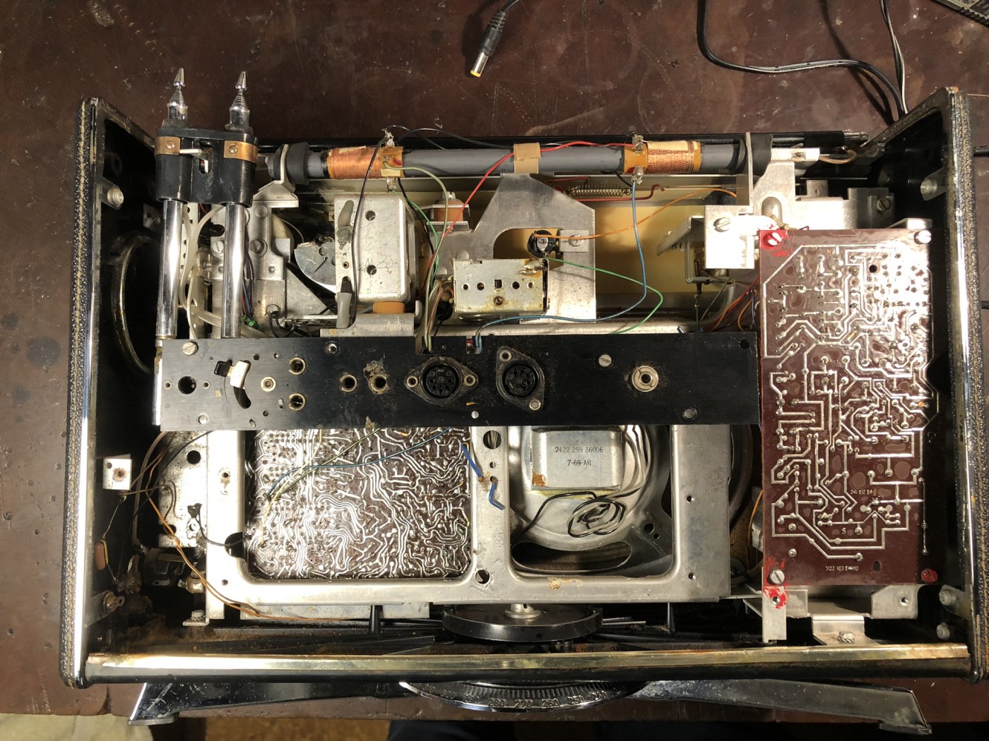

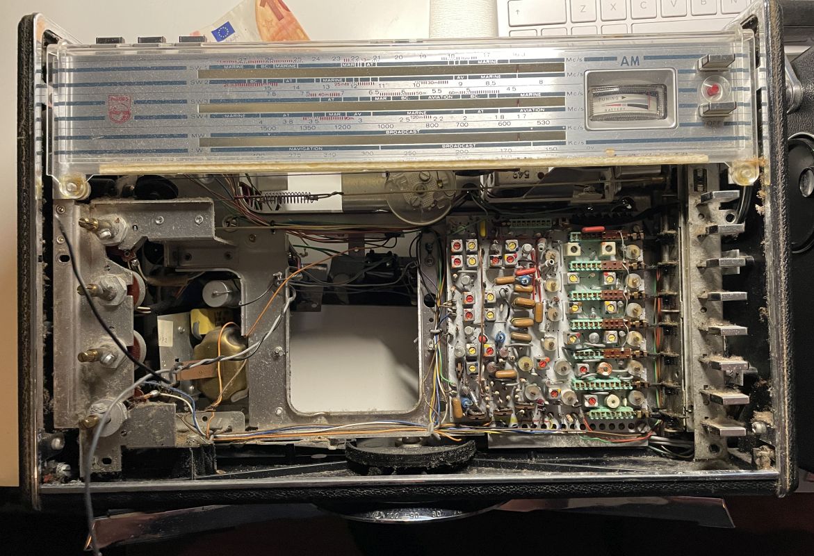

bedankt voor de correctie. Foto is van het net, zo zie je maar. Onderstaand een foto van de print van de 22RL met duidelijk zichtbaar de torren uit het LF gedeelte. De behuizingen zijn idd relatief kort en dik. Mét rode stip :-D
Waarom eigenlijk de blauwe plastic hulzen over de elco's ? Isolatie ?
Pim.

door Armand @, België, 25-12-2021, 12:02 (1699 dagen geleden) @ Pim V.
Gewijzigd door Armand, 25-12-2021, 12:20
Kom je veel tegen in de jaren '60 en begin '70 bij Philips en submerken.
Er waren er met gele plastic voetjes en blauwe plastic hulzen.
Het zijn axiale elco's.
Het gele voetje of blauwe huls maakt van een axiale elco een radiale elco en was daardoor steviger en ook gemakkelijk te monteren op de print.De uitstulping onderaan is de - van de elco.
Tevens als bescherming/isolatie omdat de aluminium mantel anders gemakkelijk sluiting kon geven met andere componenten in de buurt.
Als ik me niet vergis, werden die met het gele voetje gemaakt door M.B.L.E., die met de blauwe huls waarschijnlijk ook wel.

door Maarten Bakker ⌂ @, Haarlem/Delft, 25-12-2021, 12:56 (1699 dagen geleden) @ Pim V.
Gewijzigd door Maarten Bakker, 25-12-2021, 12:58
Dat zal inderdaad voor de isolatie zijn. Radiale montage gebeurde meestal in compacte apparaten waar onderdelen makkelijk tegen elkaar aan kunnen komen en met een huls van je dan 2 vliegen in 1 klap. De latere folie-isolatie is daar officieel niet eens geschikt voor.
Jouw torren glimmen wel mooi. De huisjes die ik ken van de tin whiskers zijn meestal dof... Apart.

Aanvulling: de behuizing die ze "glass TO1" noemen, heet SO-2. De glazen behuizing met het metalen hulsje ook. Er is geen equivalente TO-naam voor.

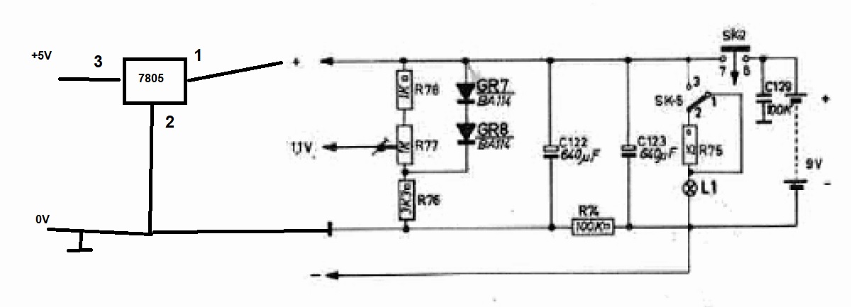

L6X38T versus 22RL798 = > 5 VDC voor bluetooth
door Pim V. @, Amsterdam, 31-12-2021, 10:31 (1693 dagen geleden) @ Pim V.
Gewijzigd door Pim V., 31-12-2021, 10:33
Ik wil nog een bluetooth module inbouwen. Deze heeft 5 VDC nodig. De voeding levert 9 VDC. Ik heb geprobeerd met een spanningsdelertje 1,2k en 1,5k weerstandjes. Onbelast heb ik ongeveer 5 volt, maar zodra ik het aansluit op de print van de bluetooth lijkt de spanning in te storten en meet ik maar iets van 3 volt, en de module gaat niet "aan" ?
door franc @, Loosbroek, 31-12-2021, 10:39 (1693 dagen geleden) @ Pim V.
Gewijzigd door franc, 31-12-2021, 10:42
Dan neemt je module toch niet veel op.
Je hebt erg hoge waarden gekozen voor de deler.
Ik zou met een weerstand van ca 150 Ohm en een zener van 5 V proberen.
De zener nog even overbruggen met een elko van 220-470 uF.
Mocht de spanning te laag worden, dan de weerstand verlagen tot bv 47 Ohm.
Nog mooier is een 7805 regelaartje.

door soundman2 ⌂ @, Wouw, 31-12-2021, 13:01 (1693 dagen geleden) @ franc
Gewijzigd door soundman2, 31-12-2021, 13:35
Blijft wel wat stroom gebruiken (4V over 150 Ohm = 26mA) . Een 7805 heeft dan weer 3 volt nodig boven de gewenste 5 volt. Een zenertje van5,6 volt en 10 K Ohm naar 9 volt en dat bufferen met bijv een BC639,, BC547 kan vermoedelijk ook. Dan heb je ook nog met "lege" batterijen 5 Volt en het leegloopverlies is te verwaarlozen.
BC639 is een 1A tor, maar andere pinning als BC547!
Ik heb nog even gekeken naar de polariteit van de voeding, maar dan lijkt het toestel De pluspool als massa te hebben en dan moet je het audio wellicht capacitief inkoppelen. In dat geval moet je ook een PNP torretje gebruiken.
Edit:
Het schema is kennelijk door iemand getekend uit het GE tijdperk waar de meeste torren nog PNP waren. Evenwel is bij dit toestel de minpool van de voeding ook de massa,
De spanningen bij het voedingsdeel zijn een beetje apart aangegeven.
door Pim V. @, Amsterdam, 31-12-2021, 16:50 (1693 dagen geleden) @ soundman2
Dank voor de toelichting. De BT module koppelen met alleen een 7805 werkt dus niet, alles stopt er dan mee. Moet m dan denk ik toch koppelen met een capaciteit, zoals je schrijft. Ik ga dat later doen. Ik heb het BT gebeuren verwijderd en de radio weer in elkaar gezet. Hij staat hier nu vrolijk de Top 2000 te spelen. Wat ik wel gedaan heb is het lampje constant laten branden, ga m toch alleen gebruiken op de voedingsadapter. Wel zo gezellig zo'n verlichte schaal in deze donkere tijden :-D :-D :-D
P.S: ja het handvat hangt scheef, bij het monteren viel de moer in de kast en toen was ie al dicht :-) Nu eerst van de muziek genieten.
door Maurice ⌂ @, Dordrecht, 31-12-2021, 17:52 (1693 dagen geleden) @ Pim V.
Pim,
Raar
Of is verbruik die BlueTouth zo enorm hoog?
Aangezien er al gelijk spanning is is verdere condensatoren
onnodig.
Hooguit om netjes te doen een 100nF aan uitgang.
Maar denk dat deze al voldoende in de BT print aanwezig is.
De 78xx is neerleggen pootjes naar beneden IN-MASSA-UIT 1,2,3
door soundman2 ⌂ @, Wouw, 31-12-2021, 19:32 (1693 dagen geleden) @ Maurice
Gewijzigd door soundman2, 31-12-2021, 19:52
Zowel de oplossing met de 7805 als die met de transistor zou gewoon goed moeten werken.
Zoals je in het voedingsschema ziet, zit de min van de batterij en netvoeding aan massa en de plus 9 volt direct aan de inputplug of batterij.
Het beste neem je voor de 7805 een low drop versie.
De aanduidingen + zijn verwarrend, daar schreef ik al over. De mogelijkheid is nog aanwezig, dat het chassis niet aan het massa (teken) zit.
Is de BT module een ontvanger of een zender?. Ik heb wel zo'n ding, maar nooit opgelet wat de opgenomen stroom is.
De BT module sluit je het best parallel aan op C593.
Als je het audio van de BT module naar binnen sluist via de recorder of PU aansluiting gaat het fout! Pen 2 van de chassisdelen zit niet aan massa. Dat houdt in dat hoogst waarschijnlijk de spanning genaamd +2 kortgeloten word naar massa door de bedrading van de BT module. Mogelijk brandt R680 daaardoor ook nog uit.
Als je nooit op batterijen speelt, zou ik de BT module niet inbouwen en gewoon voeden via de netadapter en een snoertje van mini jack van de BT module naar DIN
3=L
5=R
2=massa
Bij inbouw, de audioafscherming niet aansluiten en de twee audioaders met een condensatortje van 220nF aansluiten op punt 3 of 5 van een van de dinpluggen. De twee audioaders samenkoppelen met twee weerstandjes van 1 K Ohm en dan met de condensator naar de audioingang.
door Pim V. @, Amsterdam, 03-01-2022, 06:56 (1690 dagen geleden) @ soundman2
De BT module is een ontvanger en had hem aangesloten op de bandrecorderingang, inclusief de GND. Nu je me wijst op het schema valt het me inderdaad op dat pen 2 van de ingang idd niet aan massa zit maar aan de voeding (+2). Als ik de BT module voedde via de 9 volt voeding van de radio viel het hele toestel uit (ook de radio speelde niet meer). Voedde ik de BT module via een 9 volt blokje of de USB aansluiting dan werkte alles wel goed. Hierbij was pen 2 van de bandrec. ingang verbonden met de GND van de BT module. Dat pen 2 van de ingang verbonden is met de voeding van de radio zal idd voor problemen hebben gezorgd.

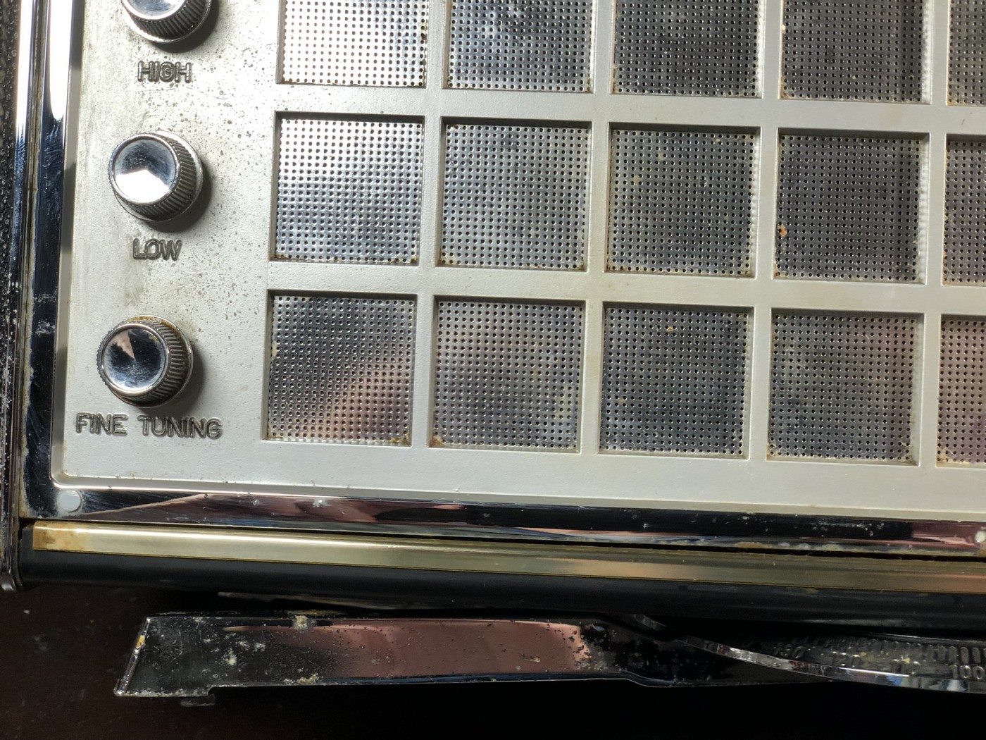

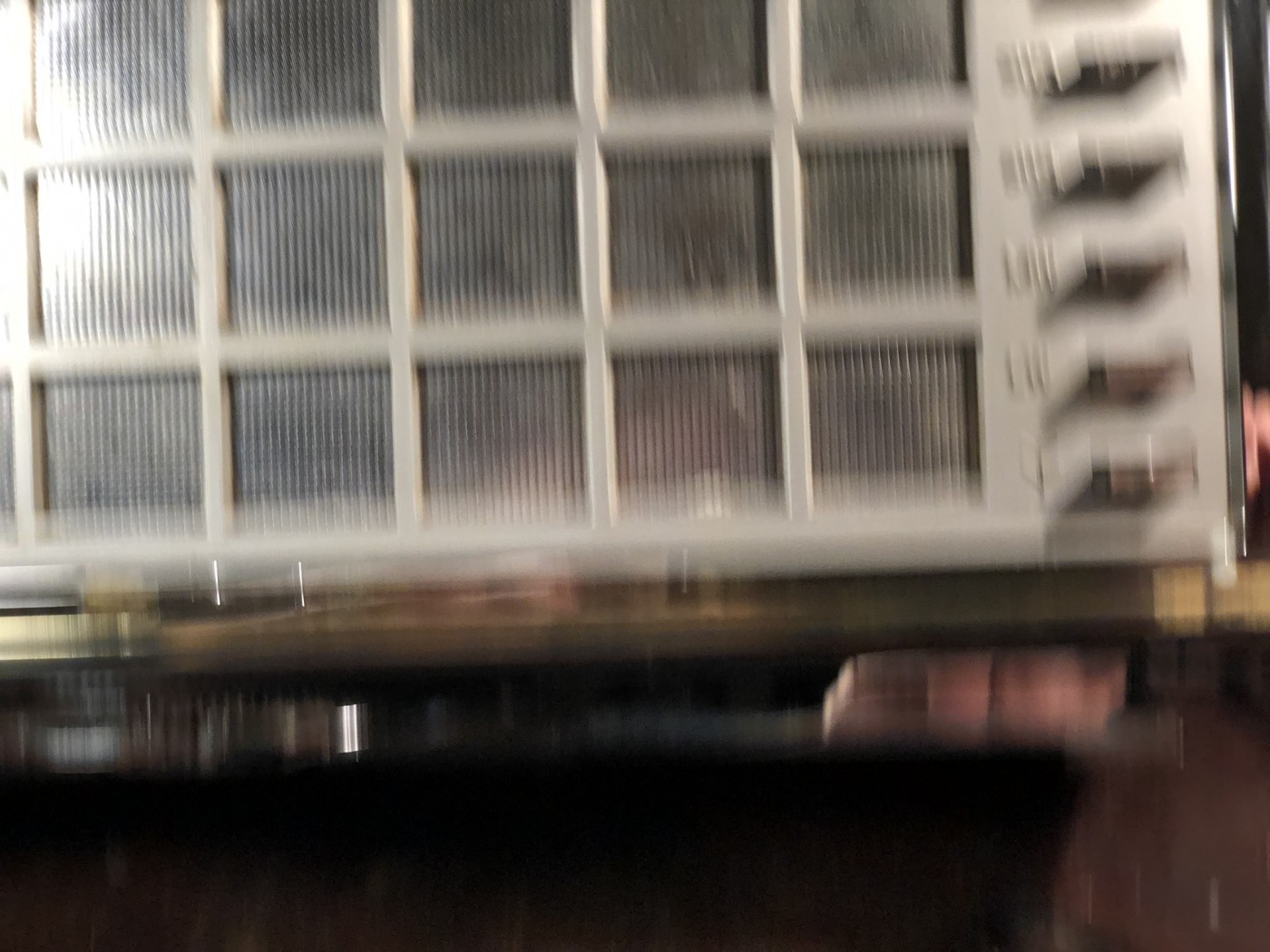

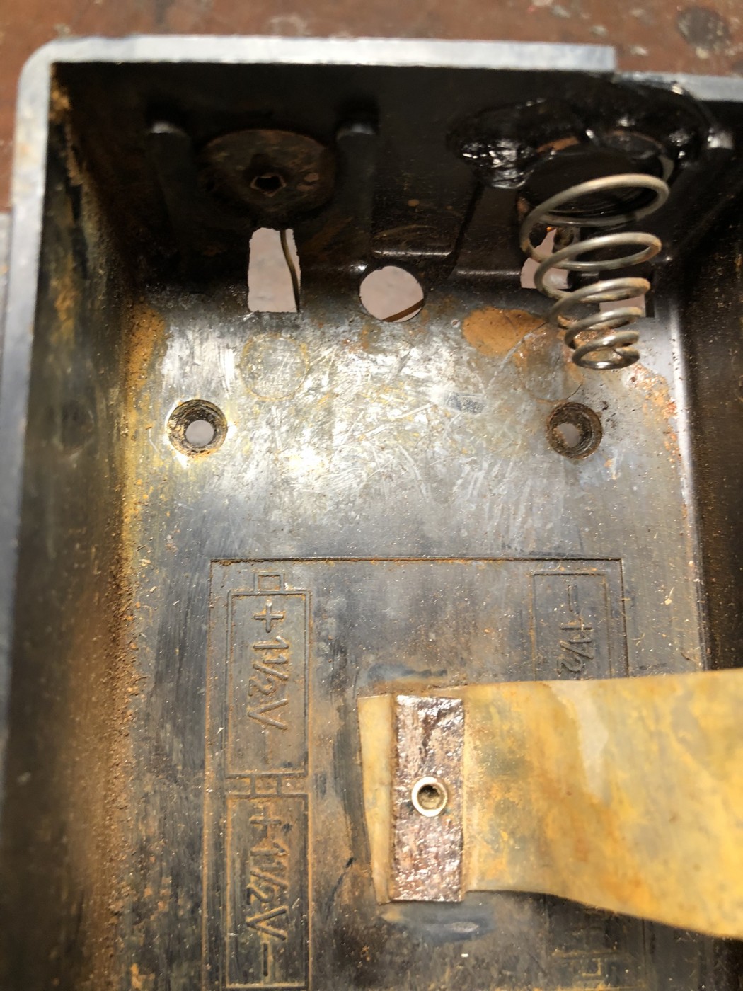

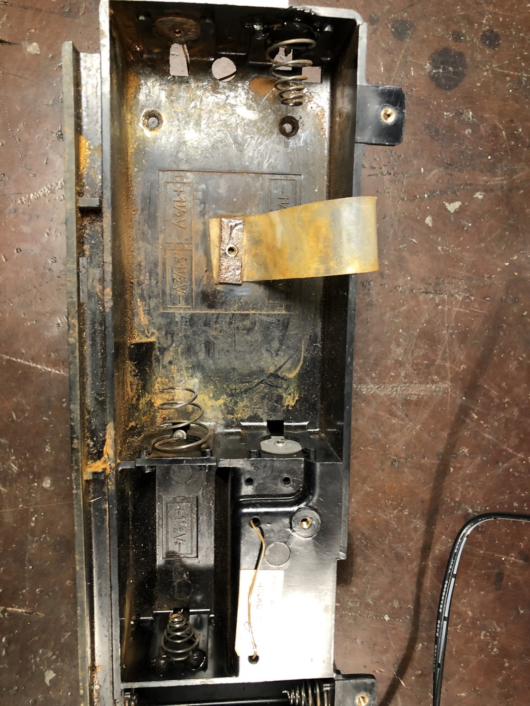

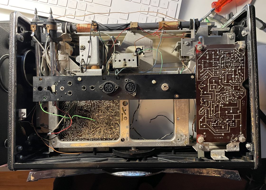

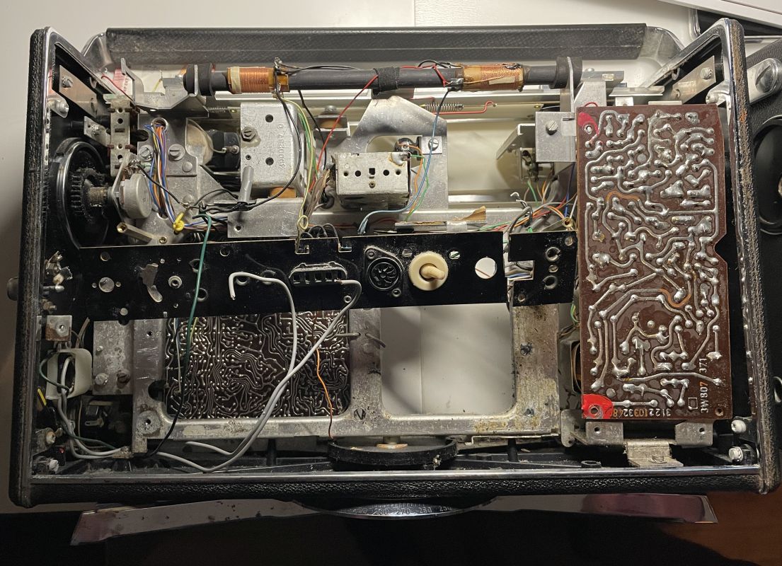

door Jos @, Nieuwkoop, 03-02-2022, 21:24 (1658 dagen geleden) @ Pim V.
Hallo Pim<
Ik met veel belangstelling je verslag en commetaren gelezen,
belangstelling omdat ik onlangs een 22RL798 in een kringloop heb kunnen kopen en een begin heb gemaakt met het opknappen.
Ook hier een batterij leegloop probleem met roestvorming alom.
Er is eerder aan gesleuteld maar de vorige eigenaar heeft het opgegeven denk ik aangezien er een aantal schroeven ontbreken, de batterij houders maken geen contact meer.
Ik weet niet waar de vorige eigenaar gestopt is maar ik ga eenpoging doen om verder te komen.
Zoals gezegd .... een begin gemaakt....
aangezien ik het voorpaneel er niet goed uit kan krijgen ben ik gaan lezen en kwam jou vraag met vele antwoorden tegen.
mijn eerste vraag is (en ik hoop dat je dat nog weet) is welke en waar geloceeerd, de beschrijving was me niet geheel duidelijk, misschien wil je dat op de foto voor me aanduiden
Ik heb een aantal foto's meegestuurd
In hoeverre heb je nog "donor"onderdelen te overname?
de antennes zijn er niet las ik al, wellicht wel het metertje, sierstrippen, achterklep met klemhouders, batterij houder?
Ik heb er zoals je kan lezen wel een paar avonden werk aan maar waarom niet, er zit in ieder geval geluid in (inderdaad de plus van de voedingsadapter zit niet zoals je veelal kan verwachten en misschien heeft de vorige eigenaar dat over het hoofd gezien,
Ik hoor graag van je mag ook vis email
vr gr Jos

door Pim V. @, Amsterdam, 04-02-2022, 11:22 (1658 dagen geleden) @ Jos
Hallo Jos,
de sloper heb ik niet meer, de onderdelen zijn inmiddels verkocht.
De voorkant krijg je los door 4 schroeven los te draaien die diep in het toestel liggen. 2 aan elke zijkant Gebruik een zaklampje om ze op te sporen. E e n van die schroeven is gelokaliseerd in de inkeping die je ziet in de rechter printplaat (rechts in het midden van de printplaat). Als je die ziet, kun je de andere denk ik ook wel vinden, ze zitten op dezelfde diepte.
Als je de 4 schroeven los hebt kun je de gehele voorzijde voorzichtig openklappen, met de voorkant van het toestel naar je toe gericht. (Eerst de 4 draaiknoppen verwijderen, die kun je er voorzichtig af trekken en ook de 4 schroeven op de bovenzijde van de schaal). Het openklappen doe je door de onderzijde eerst naar je toe te halen, dan kun je het geheel van de 3 bovenste knoppen af tillen. Daarna eventueel de luidspreker draden los solderen.
Ik zal vanavond eens kijken of ik nog foto's heb van het ontlede toestel.
Pim.

door Jos @, Nieuwkoop, 04-02-2022, 12:09 (1658 dagen geleden) @ Pim V.
Hallo Pim,
dank voor het beantwoorden, ik zal vanavond eens goed kijken, misschien is door de vorige eigenaar de schroef er wel niet ingezet. Links zie ik hem nl wel.
vandaar dat ik dacht eerst maar eens contact met je op te nemen alvorens de verkeerde dingen te doen.
Jammeer dat de sloper al weg is. Als ik weet wat er allemaal nodig is zal ik wel een oproep op het forum doen. eerst zo maar aan de slag
Ben benieuwd naar de fotot's
vr gr Jos
door Jos @, Nieuwkoop, 04-02-2022, 22:20 (1657 dagen geleden) @ Pim V.
Pim,
De voorkant is eraf hoor, het schroefje zit inderdaad erg diep en is moeilijk te zien maar het is gelukt. Nu verder uitkasten en eens kijken wat er allemaal schoon te maken is en wat ik tegen za komen.
vr gr Jos
