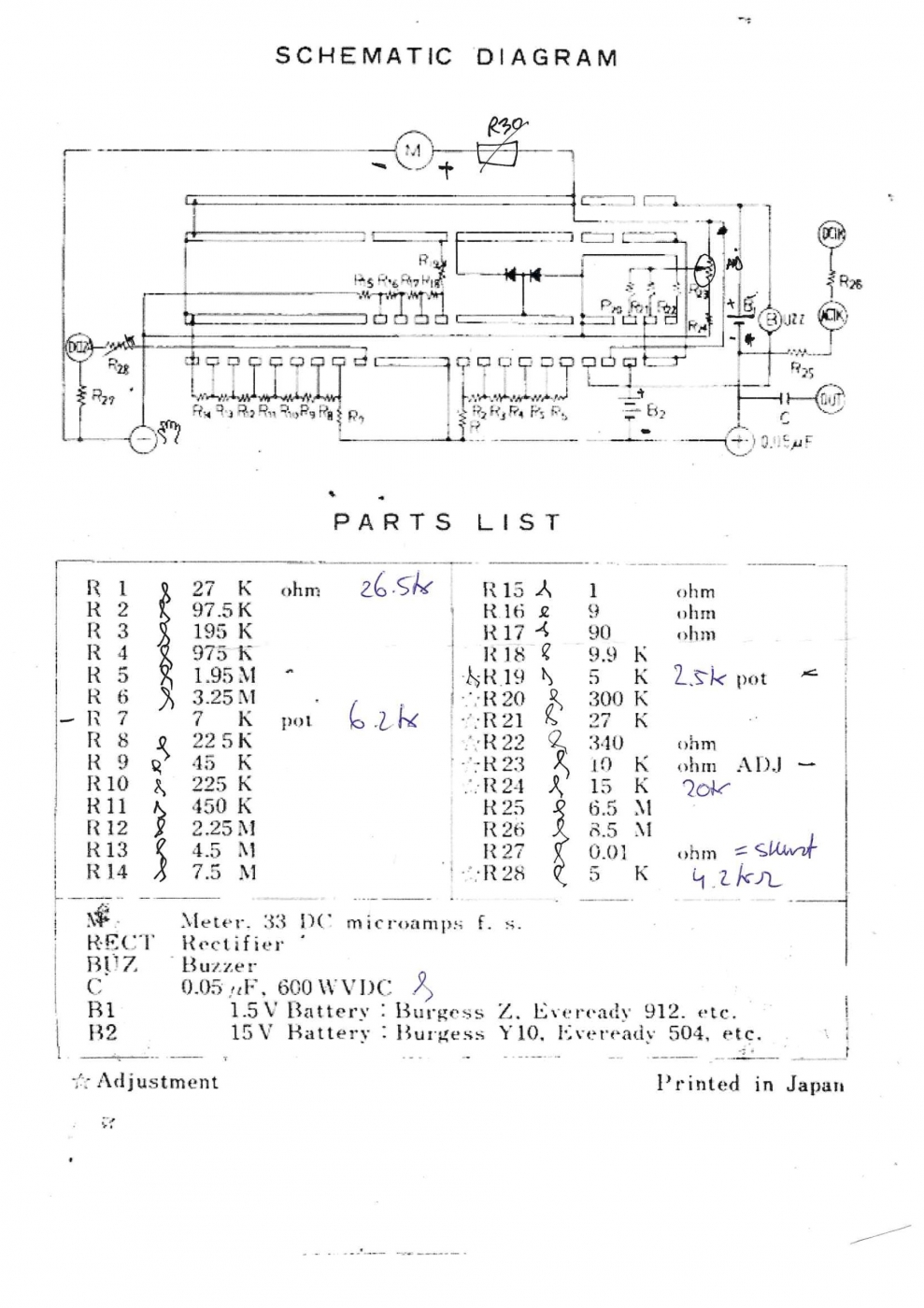

Ik heb het schema gebruikt voor de skywood 500. Met name de print TI-68 alhoewel ik daar ook verschillen zag tussen verschillende meters.

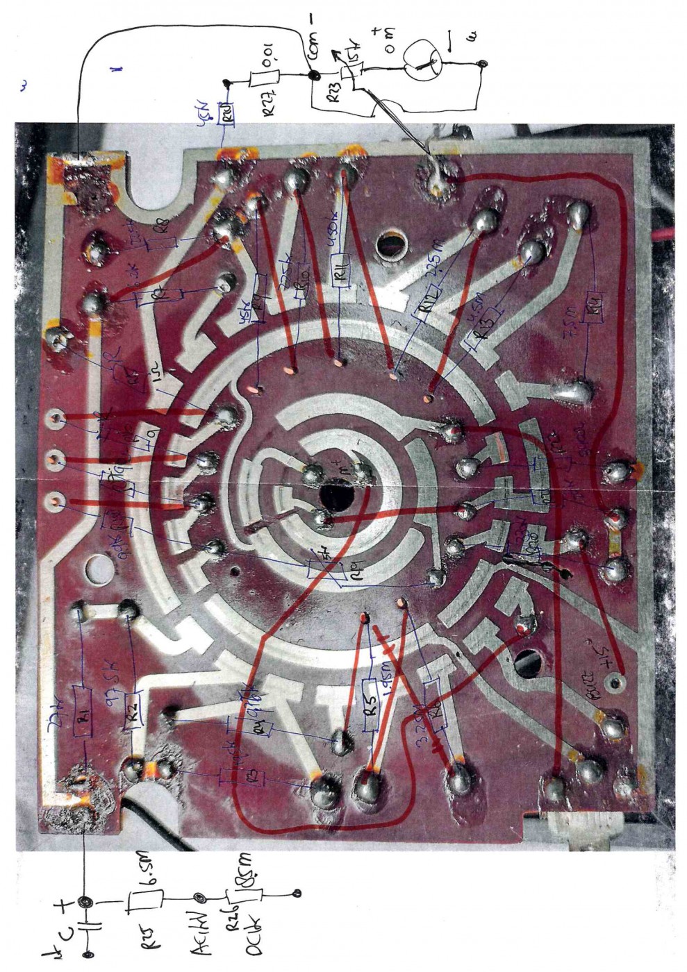

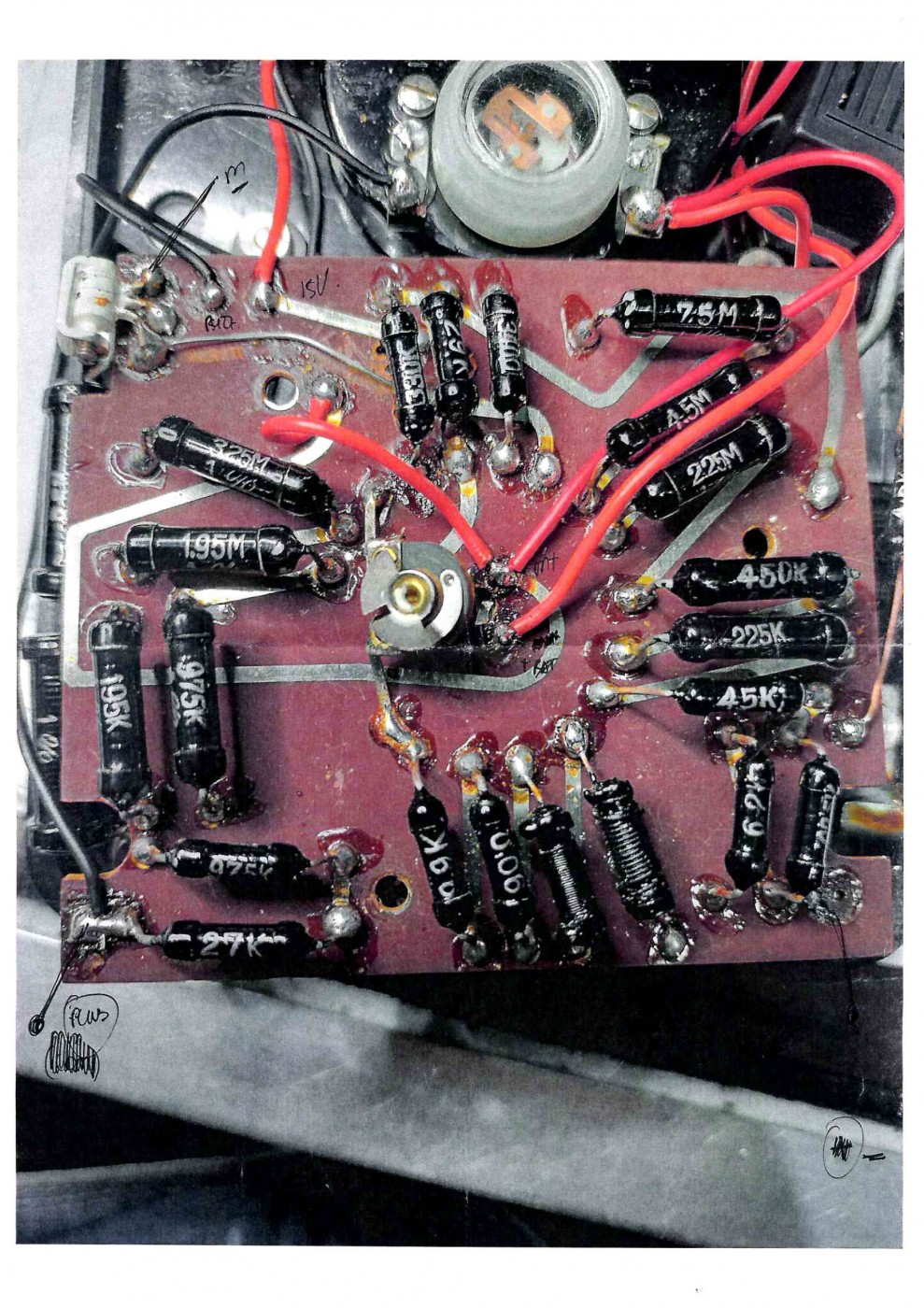

Uiteindelijk mbv schema en foto het ding ontleed
Alle draden wegknipt en alles opnieuw bedraad.
Een Chinese buzzer gekocht (daar de originele al niet meer aanwezig was) en correct bedraad.
Uiteindelijk deed ie het nog niet daar de meerslagen potmeter kapot was (welke gebruikt wordt voor het calibreren van de meter, R30 welke niet op het schema staat)
Niet echt betere schema's gevonden. Maar het was voldoende om de meter te repareren.
