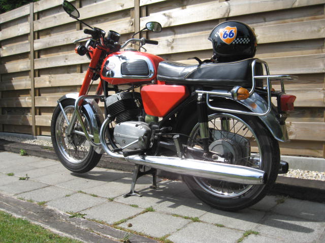

hallo kris het is een jaren 70 motorfiets van het merk jawa
normaal zit er een toerenteller op van het huismerk PAL maar deze is vervangen geweest door een VDO
ik heb de meettest gedaan zoals hugo had aangegeven en ik kom aan een stroom van 10mA,nu heb ik wel gezien dat op de meter 01 gedrukt staat,wat volgens mij dan 0,01 zou kunnen zijn dus 0,01A
ik heb me al rot gezocht naar VDO informatie maar niets gevonden ivm de draaispoelinstrumentenwaarde[image]
ik heb ondertussen een alternatief schema gevonden van een 10mA
en ga dit nu nabouwen
daarna nog het één en ander moderniseren zoals een transistorontsteking,elekronische knipperlicht en wat verlichting veranderen naar led om zoveel mogelijk stroomverbruik te verminderen ivm de 6 volt installatie
zo zie je er is heel wat mogelijk met onze hobby
groeten uit Baal,rudy wouters
