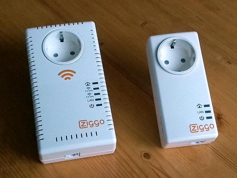

Inderdaad. En nou komt vaak storing op heel veel frequenties uit 1 bron. Bv de zonnepanelen zijn al genoemd. Ik had last van Ziggo routertjes die de hele KG verstoorden (dat waren er dan wel weer vier bij de buren! Dus niet uit te nullen met de draaibare antenne). Maar wil je vooral storing uit 1 bron onderdrukken, dan hoef je de antenne niet draaibaar op te stellen. Ik zou zeggen draaien tot de storing minimaal is en vastschroeven zo vast als je kunt!
Hier is een foto van de routers. Zijn er meer mensen die geratel over de hele KG uit deze toestelletjes horen?

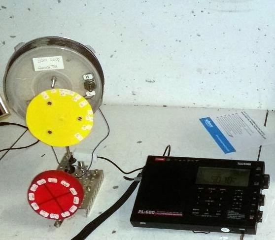

Ik heb namelijk ook zo'n 1x1 meter gemaakt, afstembaar. Ik merk dat als ik die aan mijn Tecsun ontvangertje verbind (op 't moment denk ik mijn beste ontvanger), dan hoor ik alles wel harder dan met mijn miniloops, maar ik hoor niets meer. Want ook ruis en storing komen harder door. Dus, alles wat ik met de 1x1m kan verstaan of identificeren, hoor ik met de kleine loop ook.
De Yaesu FRG7700 is duidelijk minder gevoelig dan de Tecsun. Als ik daar de kleine loop op hang, mis ik bepaalde zwakke stations. Met de grote 1x1m hyperloop komt de Yaesu weer langszij de Tecsun. Dan moet ik wel de radio afstemmen, dan de loop afstemmen, en de antenneversterker. De Tecsun met miniloop werkt veel gebruiksvriendelijker. Frequentie kiezen, Loopcondensator (gele schijf) op max ruis draaien, richten (rode schijf) op min storing.
