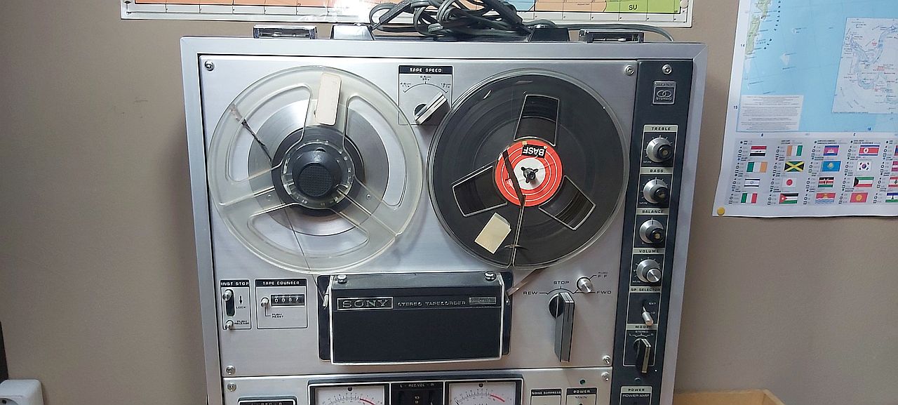

Dag iedereen,
Gisteren op de kop getikt, was gratis maar heb er een eindje voor moeten rijden. Je moet er wat voor over hebben...

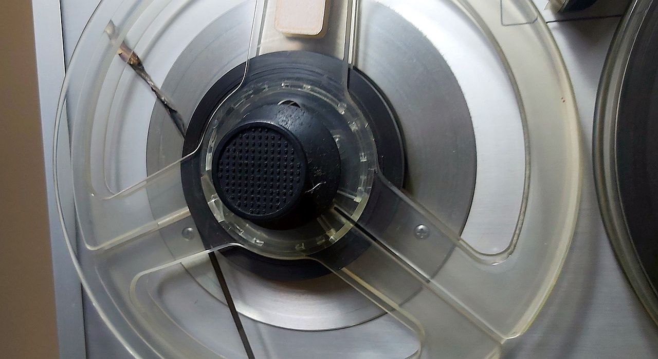

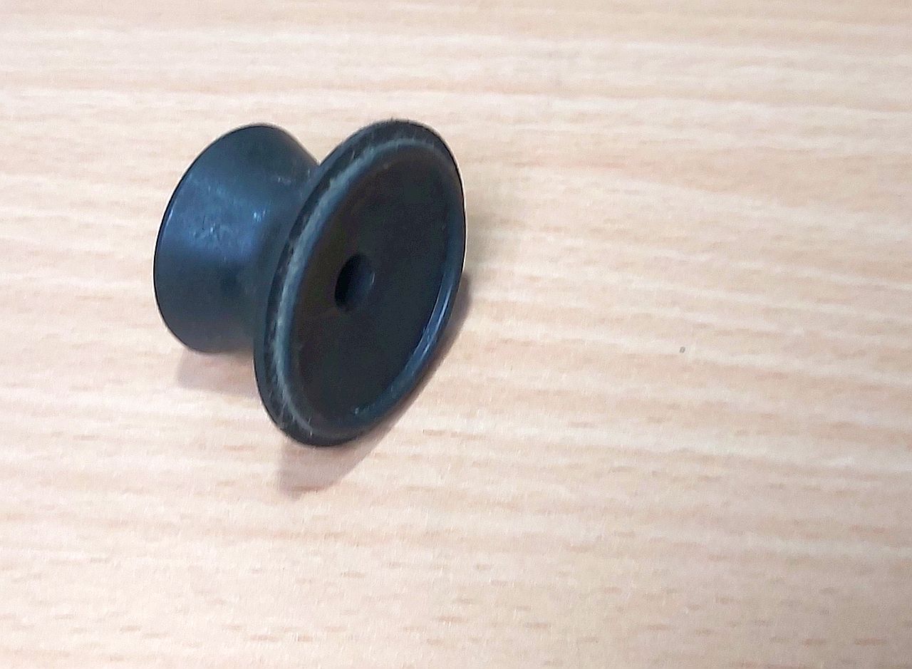

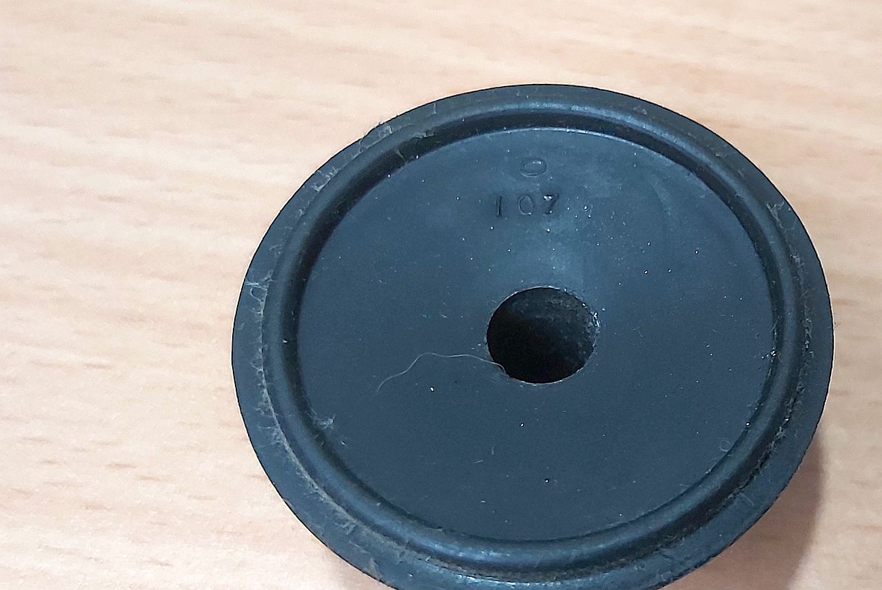

Voor ik op zoek ga naar de knoppen, wil ik toch wel eerst de bandopnemer weer behoorlijk aan de praat krijgen en zoek ik alvast naar zo'n rubber ding dat je gebruikt om de spoel op de as te houden.
Hoe noem je zo'n ding eigenlijk?
Als iemand het voor me heeft, mag een setje zijn, dan hou ik me graag aanbevolen. Over de prijs worden we het vast wel eens.
Ik heb het toestel nog niet geprobeerd, maar naar verluidt draait ie te snel.
Wat ik nu al weet is dat de recorder een hoop tlc, in de vorm van grondig het mechanisme reinigen, kan gebruiken. Op YouTube heb ik een uitgebreid filmpje over hoe en wat reinigen gevonden dus dat zit alvast snor.
Twee viltstift streepjes op de tape op 1,9M afstand.
De recorder moet daar 10 seconden over doen op 19cn/s en 20 0p 9,5 cm/s 20 seconden.
Heb je een correct opgenomen band met een testsignaal, van bijv 1000Hz, kun je het ook gewoon meten.
Is de capstan as niet zwaar vervuild?

Wat voor een "stekker" heb je hiervoor nodig dan ?
Bandrecorder kan je horizontaal gebruiken zonder de rubber doppen :-)
"dinges "voor de Sony bandopnemer gezocht
door soundman2 ⌂ @, Wouw, 28-12-2021, 17:11 (1695 dagen geleden) @ Goldline
Twee wasknijpers gaat ook werken. Waarom moeten recorders vertikaal staan? De eerste lagen ook gewoon met de spoelen horizontaal. In studio's, voor zover nog in gebruik liggen ook alle spoelen horizontaal. Vaak hebben de (NAB) spoelen niet eens flenzen.

door Armand @, België, 28-12-2021, 17:26 (1695 dagen geleden) @ Patrick2
Zoek eens op "REEL TO REEL TAPE DECK RUBBER SPINDLE HUB CLAMPS"

Ik heb vandaag de bandrecorder open gemaakt en afgezien van een kapotte riem, daarover dadelijk meer, is er alleen maar een reinigings- en doorsmeerbeurt van het mechanisme nodig. Alle vet is uitgedroogd en hard geworden dus daar ben ik een tijdje mee zoet...
De kapotte riem heb ik opgemeten en ik kom aan een diameter van 4mm en een lengte van 292mm. Waar kan ik zo een exemplaar vinden of hoe kan ik die weer betrouwbaar lijmen?

Johan Teac heeft me een tweede TC630 geschonken zodat ik wisselstukken zat had maar inmiddels werken beide toestellen prima dank zij de tips die ik hier gekregen heb.
Iedereen hartelijk bedankt!
