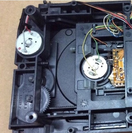

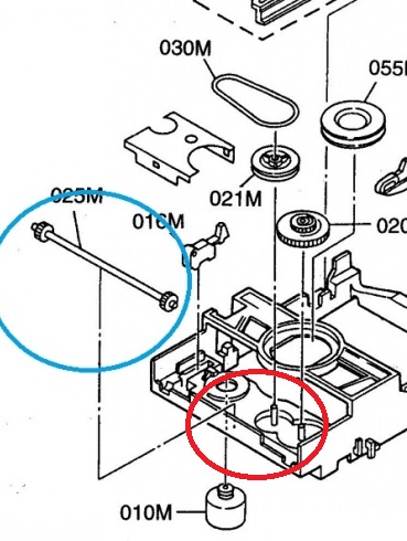

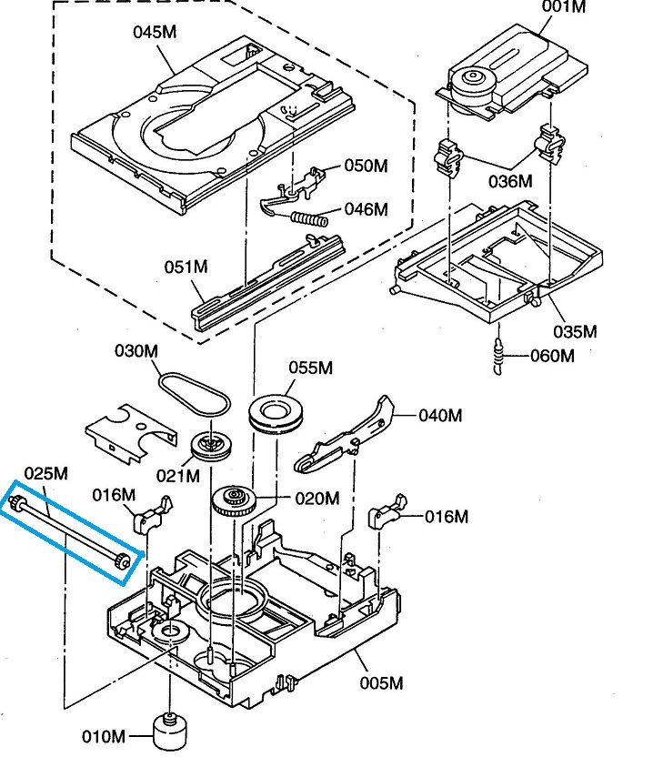

Hallo mensen,
Heeft iemand misschien nog wat mechanica liggen van een CDM12.1 speler?
Ik heb een Marantz AC500 met een gebroken tandwieltje. Dat tandwieltje
zit vast aan een asje, dus ik moet het als geheel vervangen.
![[image]](images/uploaded/2022010922041161db5bdbbf60f.jpg)
![[image]](images/uploaded/2022010922032061db5ba8226ef.jpg)
Misschien heeft iemand nog een sloop apparaat liggen met een dergelijk loopwerk?
Alvast bedankt!
Groeten, Roland

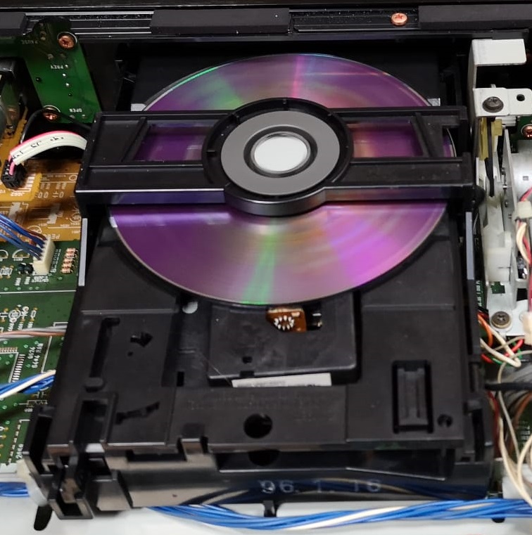

Tandwieltje cdm12.1 ladegeleider
door Roland Huisman
, Zwolle, 10-01-2022, 19:00 (1682 dagen geleden) @ Goldline
CDM12.1 is het laserloopwerkje ,maar dat wordt met verschillende lade systemen gebruikt.
Het model nummer van het lade systeem is hier niet bekend.
Heb nog even tussen de loopwerken gezocht, maar helaas.
Hoi Cees,
Bedankt voor het zoeken. Op het lade systeem staat,buiten een datum, verder geen info.
De enige sticker zit op het loopwerkje zelf. Hier een foto, wellicht nog niet heel bruikbaar.
![[image]](images/uploaded/2022011017553961dc731bc7875.jpg)
De nummers in de doc zeggen mij zelf niet zoveel.
![[image]](images/uploaded/2022011018000761dc7427b3c75.jpg)
Groeten, Roland

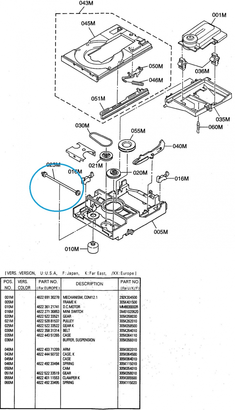

door Maurice
, Dordrecht, 10-01-2022, 20:05 (1682 dagen geleden) @ Roland Huisman
Kennelijk een heel belangrijk puntje om de laser-unit heel te houden.

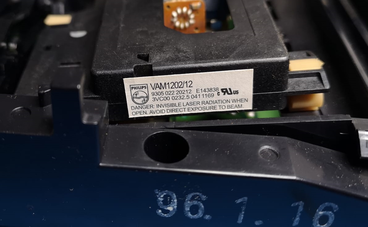

Tandwieltje cdm12.1 ladegeleider = VAM1202
door Roland Huisman
, Zwolle, 10-01-2022, 21:22 (1682 dagen geleden) @ Maurice
Hoi Maurice,
Het is een VAM1202 laserunit. Maar ik weet niet wat dit zegt over het lade systeem.
![[image]](images/uploaded/2022011020220161dc9569ed07c.jpg)
Groeten, Roland
door Maarten Bakker
, Haarlem/Delft, 10-01-2022, 22:46 (1682 dagen geleden) @ Roland Huisman
Het zegt helaas niets over de loader (behalve dan dat het loopwerkje er in moet passen). Ik weet niet of Marantz die zelf knutselde of dat het een standaard loader was. In dat laatste geval had er denk ik wel een stickertje opgezeten.
De kans dat je er eentje vind, is denk ik het grootste in andere Marantzapparaten van rond 1996.

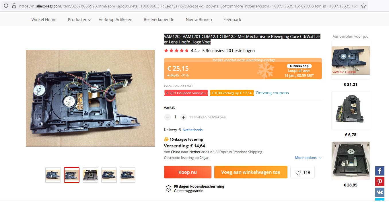

Tandwieltje cdm12.1 ladegeleider_VAM1201
door Maurice
, Dordrecht, 10-01-2022, 23:35 (1682 dagen geleden) @ Maarten Bakker
Als ik zo de laatste 3 plaatjes zie lijkt me dat ze daar bedoelen een geheel loopwerk systeempje dus incl de lade.
Ik vat zo op dat de VAM1201 gehele systeem is waar de CDM12.1 in zit.
Ook het verkoop plaatje op Alikanarie laat hele loopwerk met lade zien.
Als ik dat plaatje bekijk met de tekening van Roland , o.a. dat motortje en de beide
tandwielen, lijkt dat toch heel sterk op gehele ding wat in de Marantz zit.

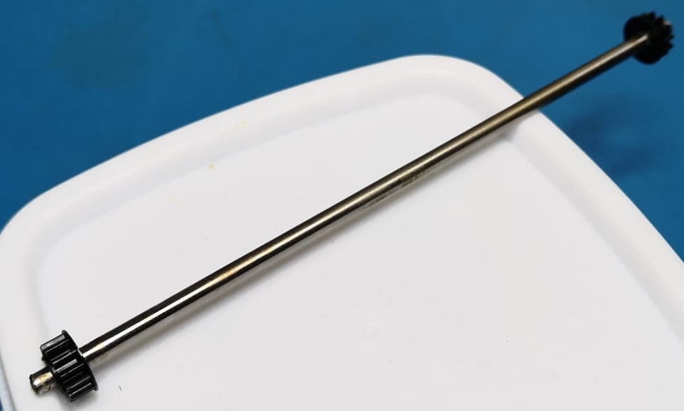

Tandwieltje cdm12.1 ladegeleider-Gevonden
door Maurice
, Dordrecht, 10-01-2022, 23:47 (1682 dagen geleden) @ Roland Huisman
Stom van mij,
Waar ik vaker dergelijke spullen bestel RADIOBBB
Hebben gewoon dit asje met tandwieltjes, 11,-
![[image]](images/uploaded/2022011022473161dcb78370a5a.jpg)
door Roland Huisman
, Zwolle, 11-01-2022, 10:12 (1681 dagen geleden) @ Maurice
Stom van mij,
Wha, geniaal! Dankjewel
Nooit gedacht dat dit zo gangbaar zou zijn...
Dan die maar bestellen, dan ben ik gelijk klaar
Dankjewel!
Groeten, Roland
