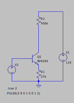

Ik stelde de BF337 voor, eventueel in darlington schakeling.

Maar als je het buisje wil gebruiken om een AGC te meten, dan moet je er wel rekening mee houden dat de AGC een negatieve spanning is.
Met transistoren is dat toch een beetje lastig.
Het bovenstaande schemaatje maakt van 3...8V 8...90V
V2 is de ingangsspanning 3 tot 8V dc en op de collector van Q1 kun je de spanning voor het afstemoogje aftappen.
