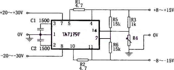

bij dit orgeltje is vermoedelijk een spanningsregelings IC (TA7179) defect, maar aangezien ik niet over een schema beschik en op het internet ok geen datasheet kon vinden van desbetreffend IC kan ik geen spanningen nameten om zekerheid te krijgen. Heeft er iemand toevallig deze datasheet beschikbaar?

Het is geen datasheet maar verteld wel dat het een dubbele regelaar voor +15V en -15V is.
Met een 7815 en 7915 kun je een alternatief maken als het stroomverbruik onder de 1A blijft en de ongeregelde voeding <35V.

Ik was ook in de richting van 2 spanningsregelaars aan het denken, maar ik heb geen idee waar welk pennetje van de IC voor dient. Hierdoor kan ik ook niet controleren welke spanningen al dan niet aanwezig of afwezig zijn. Er wordt een relais gevoed vanuit de spanningsregelaar, dit klappert aan 50Hz, daarom vermoed ik dat er iets mis is met het IC. De diodes in de voedingsmodule heb ik nagemeten, volgens mij zijn deze allemaal goed. Indien ik over één of ander schema kon beschikken waarin een TA7179 gebruikt is, zou mij dit waarschijnlijk al een heel stuk verder helpen.

Ik post hier zelden maar dit heb ik kunnen vinden:

HEEL hartelijk bedankt Hugo,
dit is precies wat ik eigenlijk zocht.
