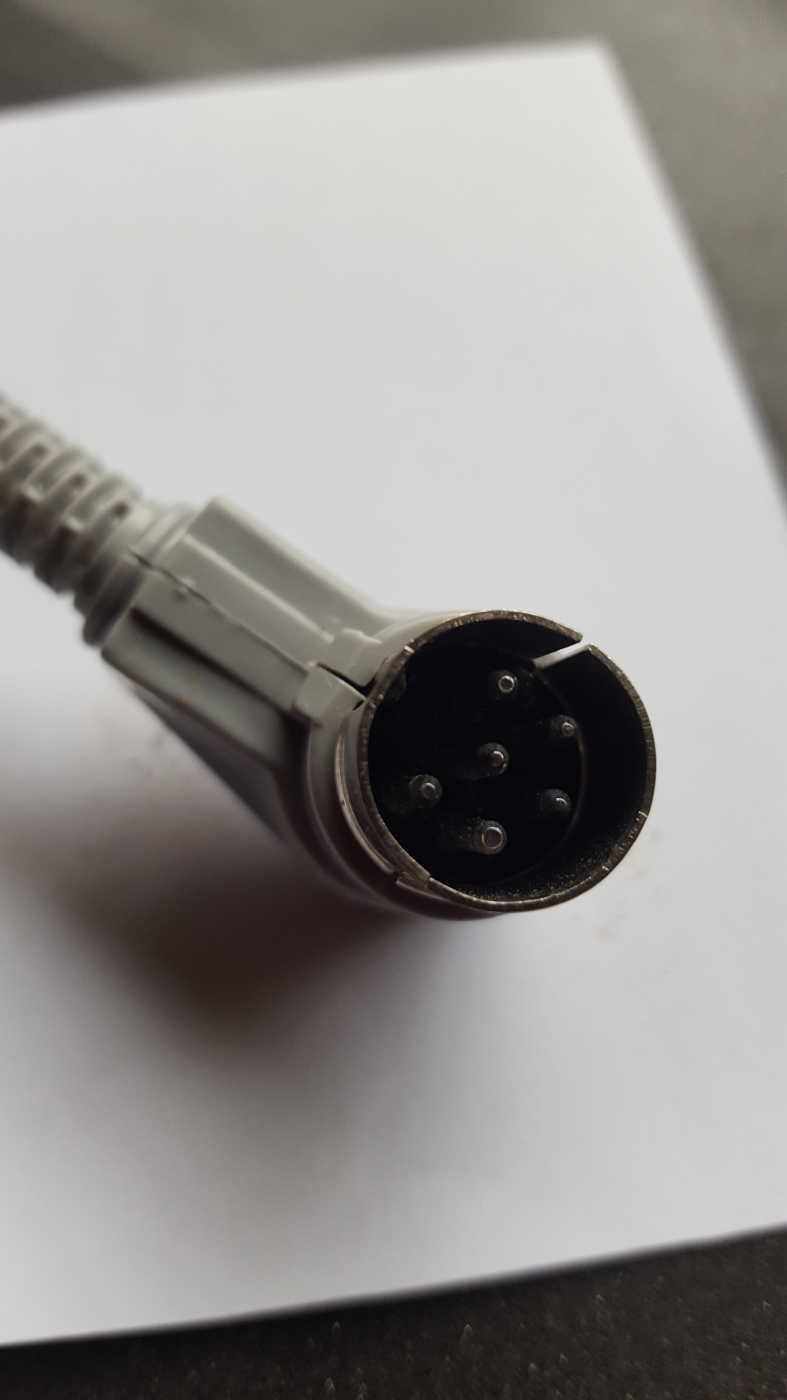

Ik zoek voor een audio-recorder een 6-pins stekker.
1x mannelijk en 1x vrouwelijk, bij voorkeur hoekse stekkers.
Wat is de benaming van dit soort stekker en waar verkrijgbaar?

Hallo Staf,
Bij Conrad is keuze genoeg.
De steker heet Dinstekker, als je daarop zoekt vindt je veel meer....

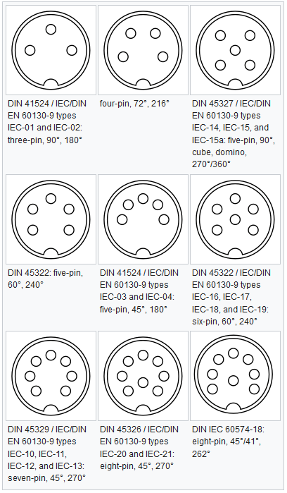

Lijkt me een DIN 45322:

Bedankt voor de uitgebreide info.
Ik kende als DIN enkel de 3 en 5 pins maar blijkbaar is er een heel gamma

De middenpen is meestal een meetpunt voor een cassetterecorder, die heb je dus niet echt nodig voor normaal gebruik.
Bij de EL3302 1-5 start-stop, 1-4 line out, 1-3 ext voeding, 1+ en 3-
Pen 6 bias opnamekop

Normaalgesproken werd de 6-polge DIN gebruikt voor videosignalen, dus kun je de stekers en kabels ook onder die categorie vinden.
