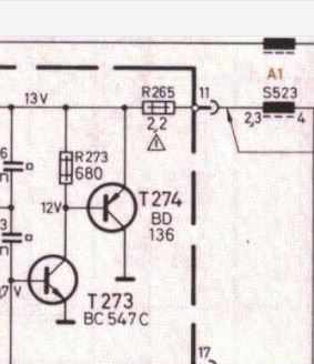

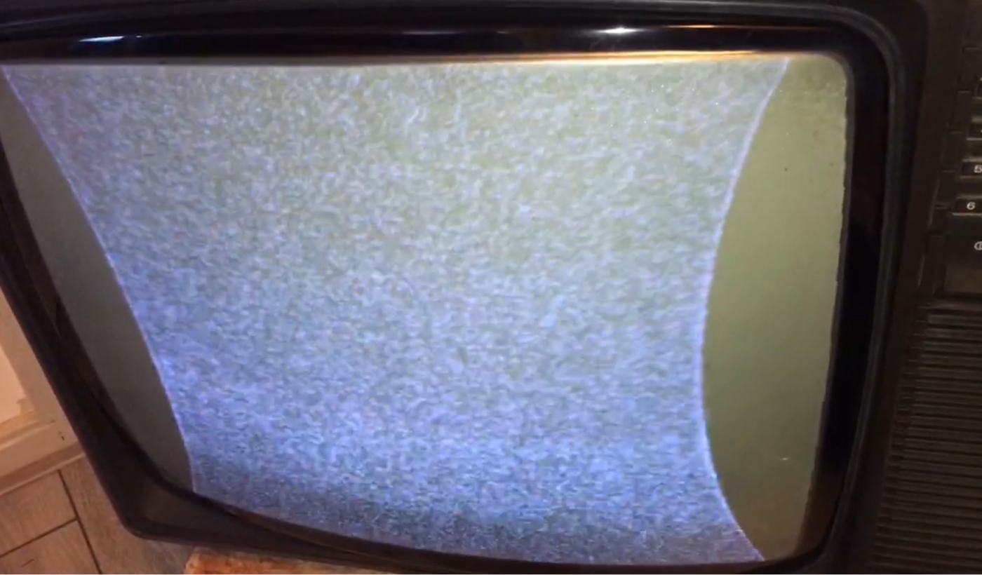

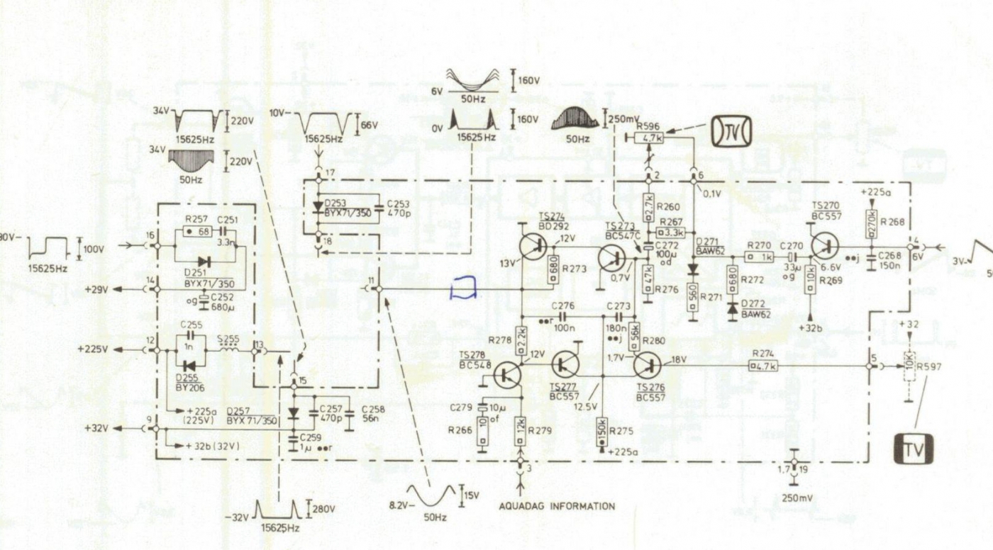

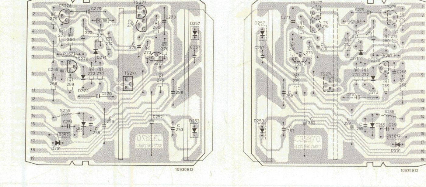

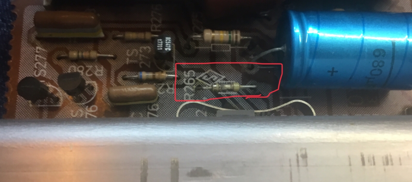

Beste lezers,
Ben met een k12 bezig
De oostwest is een zandloper
Nu heb ik de U 555 print eruit en R265
Is verbrand maar nergens te vinden het schema de waarde
Wie kan mij in se goede richting zetten
Grt René

door Goldline @, Oranjedorp, 22-01-2022, 21:13 (1670 dagen geleden) @ RenéDaemen
Gewijzigd door Goldline, 22-01-2022, 21:15
In mijn schema wel :-D
Succes!

door RenéDaemen @, Zaanstreek, 22-01-2022, 21:16 (1670 dagen geleden) @ Goldline
Dankje Cees,
Is het een normale weerstand?
Groet René
Waarde R265 print u555 k12
door Goldline @, Oranjedorp, 22-01-2022, 21:21 (1670 dagen geleden) @ RenéDaemen
Gewijzigd door Goldline, 22-01-2022, 21:23
veiligheid-weerstandje, dus eentje die niet gaat gloeien en roken.
zet je er een gewone in(voor de test) zet hem dan op 8mm afstand van je printplaat, controleer ook de BD transistor op sluiting en je oost-west dioden.
Dat is wat ik herinner van de K12 , laatste in 1988 hersteld...
