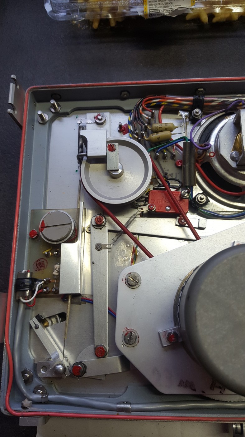

Voor een vriend kijk ik momenteel een Nagra III opnametoestel na.
Op het eerste zicht lijkt alles nog normaal te werken.
Riemen zijn al vervangen en opname en weergave zijn van goede kwaliteit.

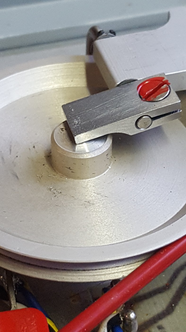

Het viel me wel op dat er af en toe een storend geluid uit de recorder kwam -
licht metaalachtig schurende ruis.
Na onderzoek denk ik dat het van de linkse rem op het spoelwiel komt (foto)
Het bovenliggend plaatje beweegt op en neer via de bandenspanner en drukt dan rechtstreeks
op het spoelwiel. Hier lijkt niks tussen te zitten - metaal op metaal.
Mijn gevoel zegt dat dit niet correct is.
Op de andere rem, die iets anders uitgevoerd is, zit wel vilt zoals ik al in de meeste bandopnemers gezien heb.
Ik heb verschillende foto's op het internet bekeken maar voor zover ik kan zien lijkt dit toch origineel zo. Weet iemand hier meer over?

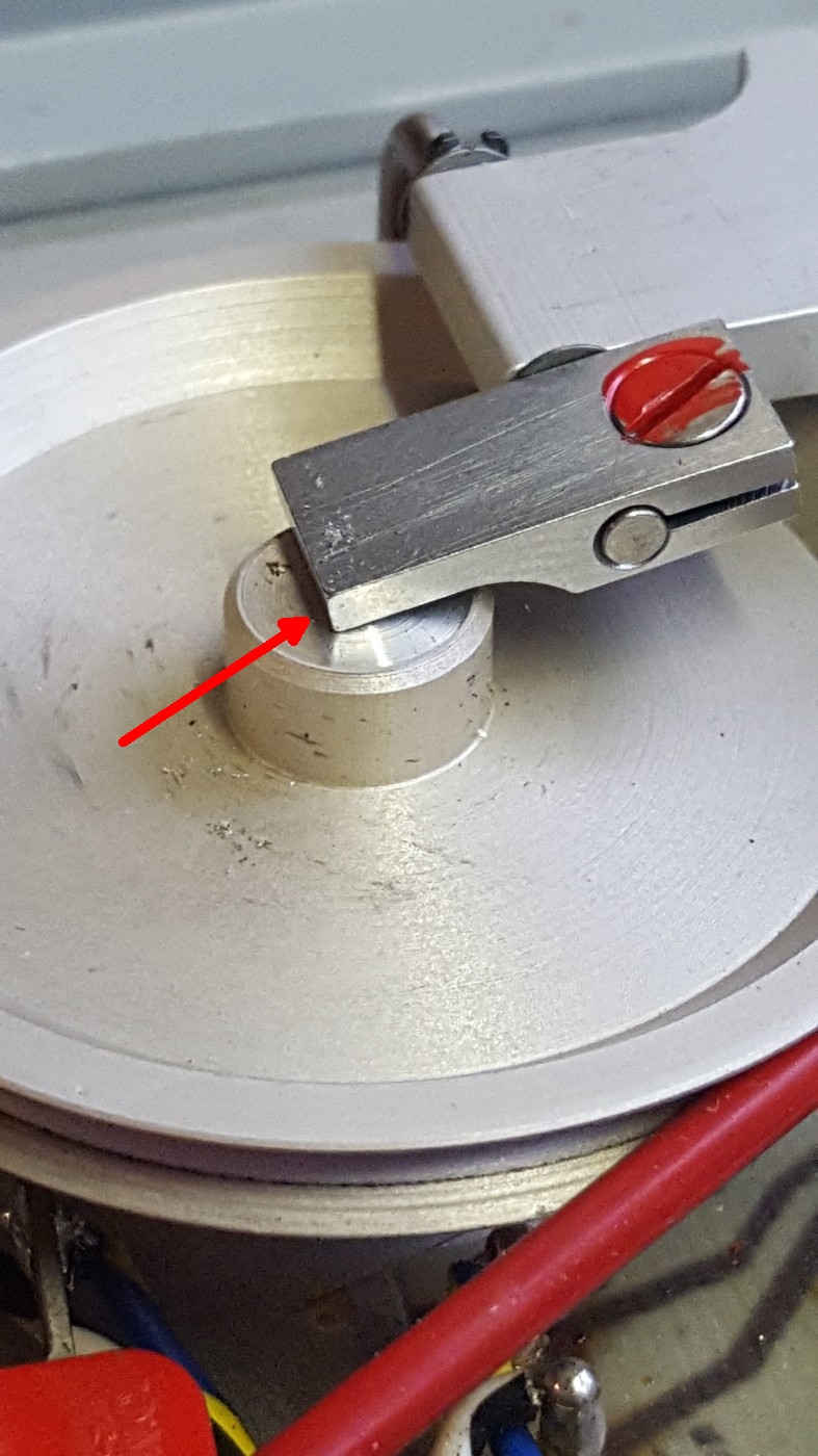

door Maurice ⌂ @, Dordrecht, 27-01-2022, 16:46 (1665 dagen geleden) @ Staf
Denk ook origineel zo.
Je ziet de lak op de achroef dus secuur afregelen is nodig.
Dan als er wat tussen hoort zou de afstand nu zodanig zijn dat niet meer zou werken.
Ook is bevestiging vilt praktisch heel slecht migenlijk zo te zien.
Enige is op wiel zelf ooit iets gezeten van een ringgtje of zo iets
Evt kun je op wiel iets lijmen wat heel dun is.

Ik denk dat de as van de haspeldrsger op het alu blokje rust. Mogelijk heeft daar een kunststof plaatje tussen gelegen. Als je het alu blokje wat optilt is er dan een uitfrezing te zien? (met een spiegeltje kijken.

Hoort daar geen klein kogeltje tussen ?, de spoelschotel wordt iets omhoog geduwd ,
tegen het rem materiaal.

door Staf @, België, 27-01-2022, 21:09 (1665 dagen geleden) @ soundman2
Mijn idee is ook dat daar iets moet tussen zitten.
....en inderdaad er zit een putje in waar een kogeltje of asje kan in passen.
Ik was al aan het denken om het met een kogeltje uit een kogellager te proberen.
In alle manuals en teksten die ik vind op het net is er wel nergens sprake van.

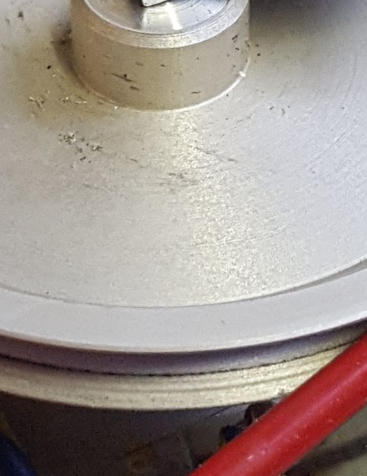

nee Stef dat weet ik niet meer, wordt de spoelschotel niet geremd op het witte vilt onder de schotel ?
door de hevel, met het kogeltje wordt de schotel iets omhoog geduwd tegen het vilt.
Denk dat je het zo afstelt dat het net vrij loopt of een beetje aan.

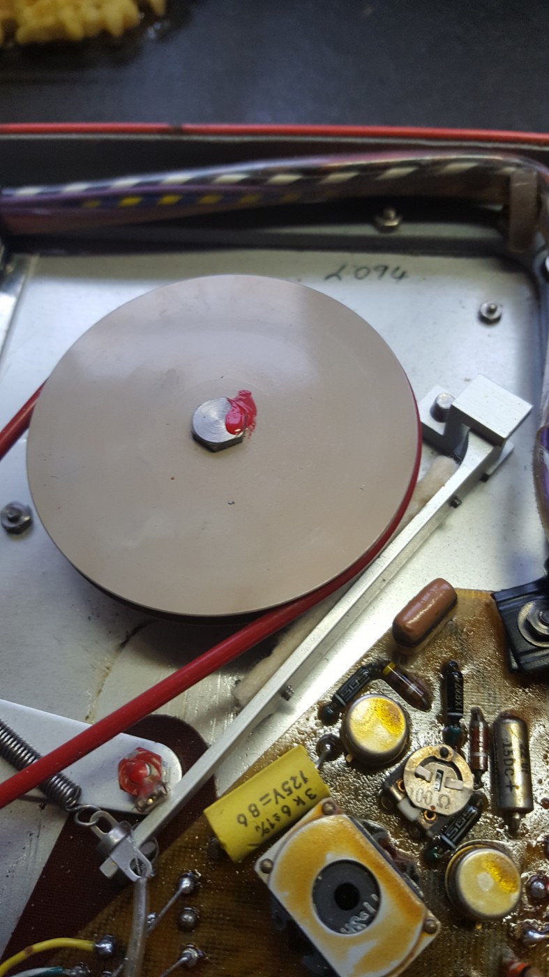

Op detail foto van nu linker spoel is te zien dat die moer los geweest is.
Denk om de snaar te vervangen.
Weer losmaken en kijken
Bekijk ook hoe systeem werkt.
Wordt nu middels dat mechaniekje die spoel richting dat chassis gedrukt en bevind zich daar een vilt om te remmen?
Als dat korte lipje bedoeld is om puur de schijf over
De aslengte te bewegen, moet daar iets van een kogeltje gezeten hebbben.

Mijn conclusie is ook dat de spoelschotel geremd wordt met vilt onder de schotel en er een klein bolletje tussen moet. Heb al een beetje geëxperimenteerd met bolletjes uit kogellagers maar dat voldoet niet bij gebrek aan de juiste maat.
