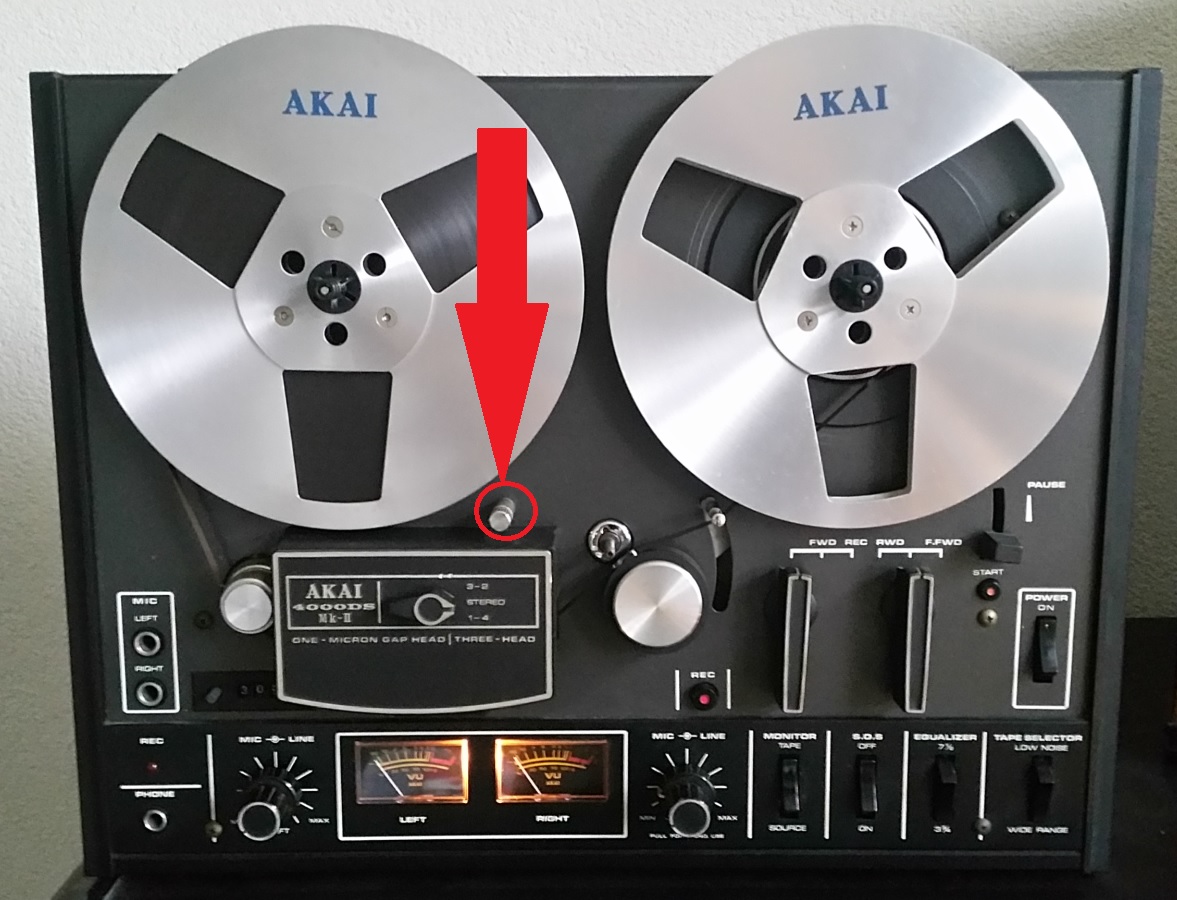

Frans,
Je mist OOK de snelheid adapter.
Tja ze hadden verzonnen dat dat met een opzet busje gaat over de toonas.
Vandaar dat jouw toon-as schroefdraad bevat.
En snap je nu ook dat steuntje boven de koppen deksel.
Daar hoort de snelheids adapter te zitten.
(TIP: Ik zou een betere 4000 gaan zoeken, zeldzaam zijn ze zeker niet)

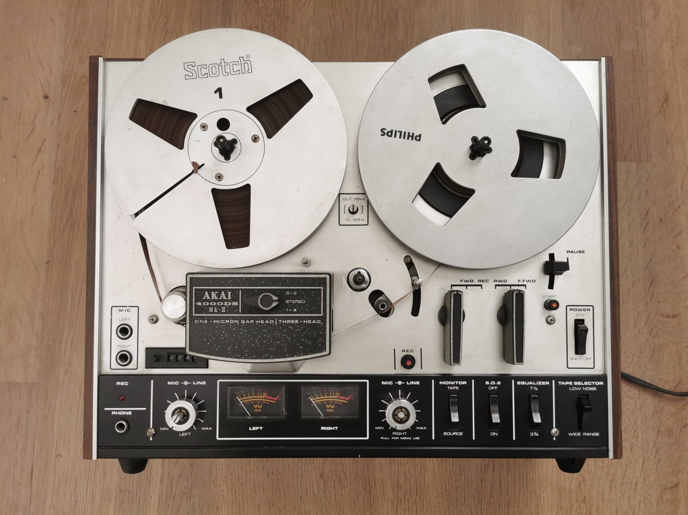

Hier mijn AkAI 4000 DS MK II
