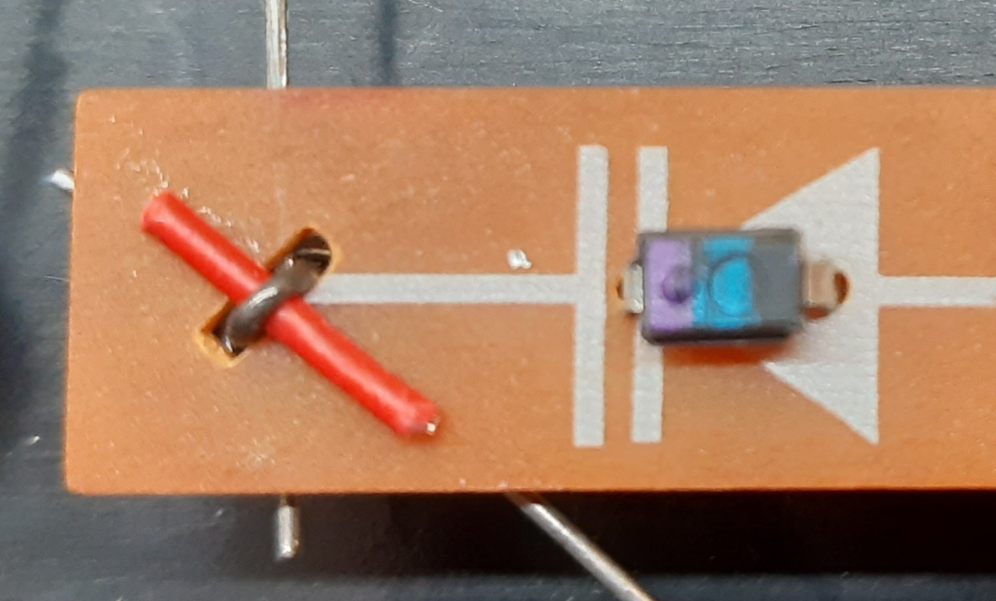

Hallo medeforummers,
Heeft iemand een idee wat voor varicap dit is?
Is er ergens een tabel met kleurcode's?
Ik verneem graag jullie reactie.
Bedankt en groet,
Harry
varicap
door Joep Bijhouwer @, Hoorn, 29-01-2022, 16:23 (1663 dagen geleden) @ harry
Hallo Harry,
Het zou een BB105G kunnen zijn.
Groeten, Joep
varicap
door Leo Snoeren ⌂ @, Dongen, 29-01-2022, 19:36 (1663 dagen geleden) @ harry
Dit lijkt uit een Philips bouwdoos te komen. Kun je vertellen welke?
varicap
door harry @, Oisterwijk, 30-01-2022, 08:53 (1662 dagen geleden) @ Leo Snoeren
Hallo Leo,
Hij komt uit een Philips/Schuco bouwdoos 6104D
Groet Harry
varicap
door Maurice ⌂ @, Dordrecht, 29-01-2022, 21:37 (1663 dagen geleden) @ harry
Gewijzigd door Maurice, 29-01-2022, 21:55
Lijkt me uit de Siemens reeks
BB109, BB105 etc.
Maar ja nu de waarde.
Violet Blauw
Maar ja de BB109 is 32pF 28V met enkel een gele streep
De BB105 een rode streep 17,5pF
EDIT bv de BB110 is met name voor FM doeleinde
De BB105 in varianten toevoegingen voor UHF en VHF TV ontvangers.
Zo zou je kunnen puzzelen welke je nodig hebt.

varicap (nog wat gevonden)
door harry @, Oisterwijk, 30-01-2022, 08:57 (1662 dagen geleden) @ harry
Gewijzigd door harry, 30-01-2022, 08:58
Beste...
Ik heb nog gevonden,
Sperspanning 30V
Capaciteit bij 1V sperspanning 50pf
Capaciteit bij 9V sperspanning 15pf
Capaciteit bij 30V sperspanning 11pf
We puzzelen verder
Groet Harry

door Wim Schoonhoven @, Eemnes, 30-01-2022, 11:54 (1662 dagen geleden) @ harry
Bij circuitsonline noemt men voor de varicap in de FM ontvanger de BB110.
