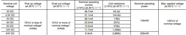

In de data gegevens staat dat de DC spanning maximaal 150 % van de nominale spanning mag bedragen, dat is dan 36 volt, maar wat is een veilige waarde?.
de DC spanning is nu 24 volt, maar er zijn een paar momenten dat een paar relais geen goed contact maken, dit bij mono/stereo, na een aantal keren geschakeld te hebben gaat het dan weer goed, had dat relais al vervangen maar het komt terug, na dacht ik zou de 24 volt iets te lage spanning zijn, misschien verhogen naar 28 volt?.
Wat is wijsheid, spanning verhogen naar welke waarde?, er staat nu een relais op mijn werkbank op 28 volt te werken stroom is 8,5 mA bij 28 volt, en 7 mA bij 24 volt.

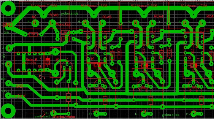

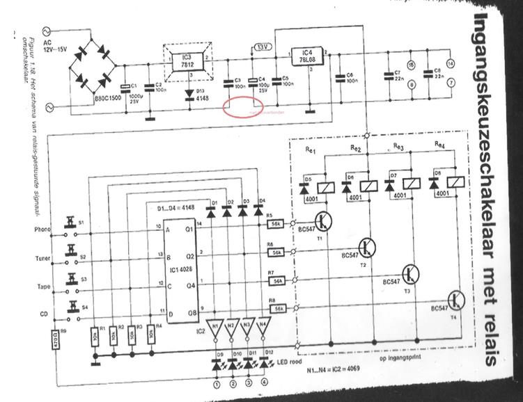

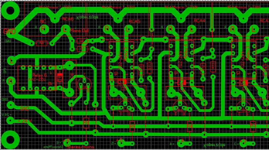

Hier een paar foto`s van het printlay-out en een schema van de schakeling, van een van de 4 ingangen, deze schakeling komt uit het boek audio en gitaarschakelingen met buizen,
R. zur Linde.

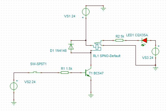

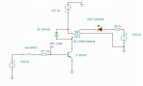

Alle 4 de ingangen werken goed, alleen de stereo/mono schakelaar zit origineel niet op het schema.
![[image]](images/uploaded/2022020314302561fbe7016ef95.jpg)
![[image]](images/uploaded/2022020314314961fbe755baedc.jpg)
Dat heb ik er bij gezet op het printlay-out hier zoals het werkt, de led heb ik er gewoon bijgezet om te zien dat het relais staat geactiveerd.
