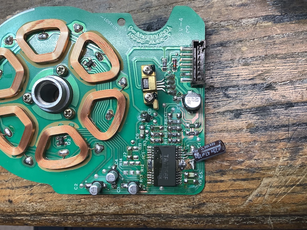

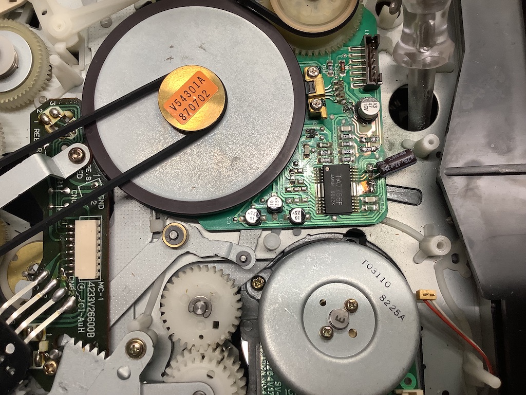

De twee elco's van 47uF uitgelopen op de capstan print. Vervangen, maar mocht niet baten.
Nu heb ik alles op heel die print vernieuwd, alles proper gemaakt, ik krijg hem niet aan het draaien.
Check ik middels schema alle spanningen/stuurspanningen, dan is dat allemaal ok. De fout ligt dus zeker aan de capstanmotor. Lijkt me meer bepaald die TA7756F driver ic te zijn.
Noch de capstanmotor, noch het ic zijn nog ergens te vinden.

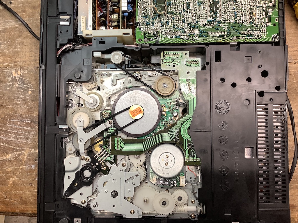

Ik voeg enkele foto's bij van hoe het geheel er onderaan uit ziet. Indien foto's gewenst van betreffende recorders, laat maar weten, dan zoek ik eea op.
[image][image][image]
