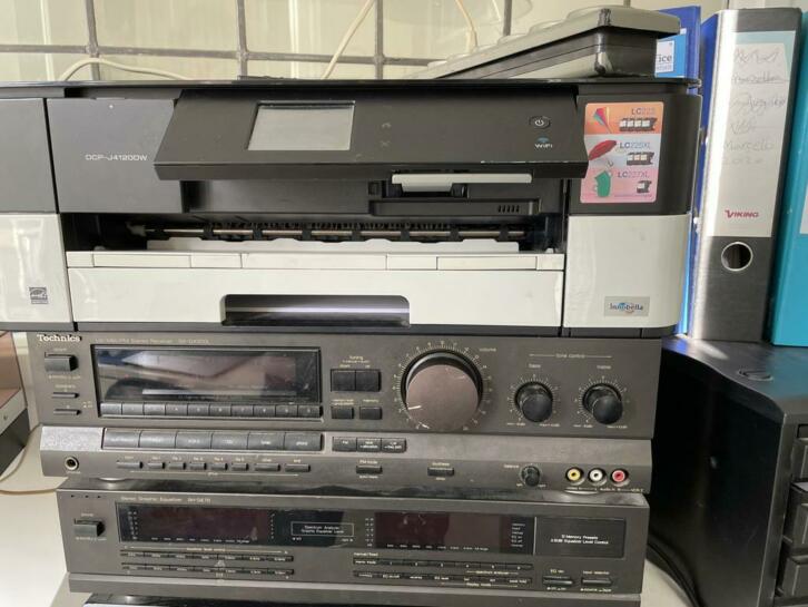

Is er voor een platenspeler van philips type 22GA312 een voorversterker nodig icm een modernere technics installatie? (type nr weet ik (nu) nog niet), zie afbeelding van de technics
mvg Frans

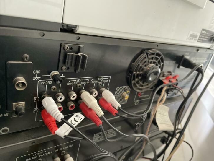

Ik zie een phono aansluiting aan de achterkant, dus niet. Met typenummer versterker (reciever) weten we het zeker.

zodra ik het typenr weet bericht ik dat op het forum. Wat mij ook opvalt is dat het snoer met de twee tulp pluggen op de ingang van de phone 4 draden heeft welke naar de din stekker van de philips platenspeler gaan. Ik weet niet of de juiste aansluitkabel is gebruikt. (PS de set staat niet bij mij thuis maar bij iemand anders vandaar dat ik op dit moment niet alle info kan geven)

Dat is een DIN verloopplug voor een tape/cassetterecorder met 2 ingangen en 2 uitgangen. Is goed bruikbaar hiervoor, blijven de 2 opname-aansluitingen ongebruikt.

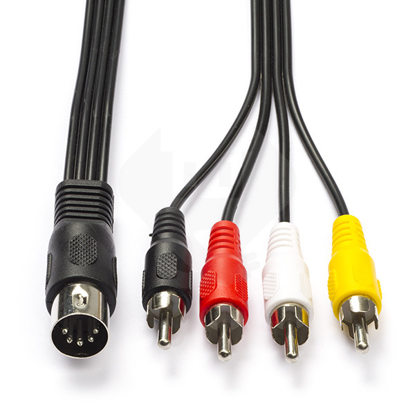

Inmiddels weet ik welke stekker de "gebruiker" heeft gebruikt, namelijk 1 met een din stekker, met 4 tulp stekkers met de kleuren wit rood zwart en geel
kan deze verbinding ook gebruikt worden naar de technics versterker, of .... is deze voor andere doeleinden
bijgaand de foto van de gebruikte verbindingskabel (alleen de werkelijke heeft dus een vrouwelijke din plug)

Ja, vermoedelijk rood en zwart gebruiken pen 3 & 5.
extra aardedraad ontbreekt, bij brom de rest van de draden geel en wit en hun massas onder de aardklem monteren.

ik had dit gelezen, in mijn beleving zou er aan het snoer 2 x wit en 2 x rood zitten, pas nu kreeg ik de kleurcombinatie door, mvg Frans (dacht dat geel altijd iets met video te maken had)
