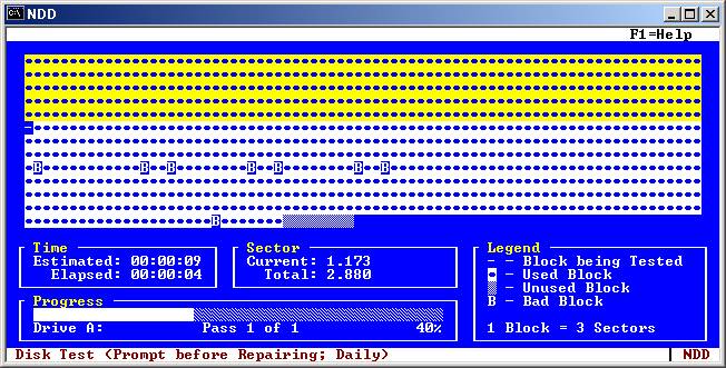

Bedacht me ooit het geweldige programma Norton Disk Doktor te hebben Ndd.
Na zoektocht in de vele oude floppen doos...jawel :)
Nu hopen dat die niet ook defect is.
Direct op HD gezet.

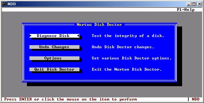

Win in commandmode
Ndd
eerst allemaal waarschuwingen van illegaal gedragingen op HD, Ignore:-P
Na wat minuten ratelen en stampen, gevonden enkele slechte blokken.
Keurig heeft het programma de informatie naar goede blokken verplaatst en draait
gelukkig de Flop weer.
