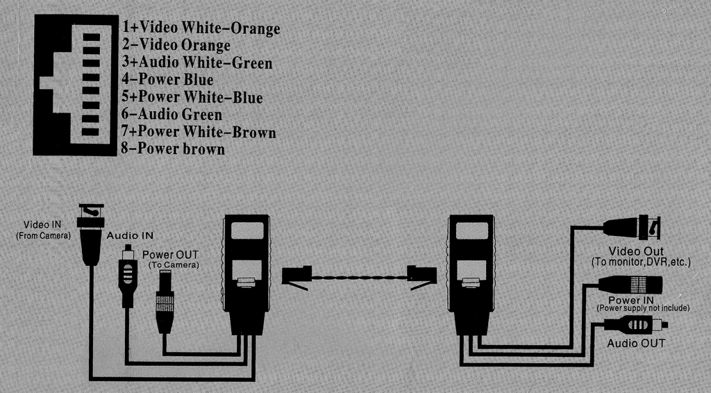

door electron @, eindhoven, 07-02-2022, 20:48 (1654 dagen geleden) @ loek
Analoge Video/Audio/Power kun je over UTP kabel versturen.
Goedkope kabel (20 meter) van MMarkt gaf geen kwaliteitsverlies bij een 1080p Videocamera.
Voor langere afstanden (100 meter) gebruikt men Video Baluns.
Google: CCTV Audio Video Balun Transceiver with Power over CAT5/5E/6 Cable.

door kris ⌂ @, Gent, België, 07-02-2022, 21:03 (1654 dagen geleden) @ electron
Gewijzigd door kris, 07-02-2022, 21:08
dat is misbruik van de UTP kabel en denk niet dat Loek dat bedoeld .. Bij hem zal het wel voor IP pakketten zijn. TV gaat overigens +- 6mbit per seconde. CAT5 kan dat zonder problemen aan, maar voor de toekomst raad men nu overal CAT6 aan. In principe zijn de koperparen ook wat dikker, voor de POE+ en ++ standaarden.
dat kan niet, 1080P bestaat niet als een analoog TV formaat in composiet. (dus te versturen over één paar, zoals in je tekening)
je camera zal wel HD zijn, de output echter... SD composiet. (625 lijnen, waarvan 576i actieve )

door electron @, eindhoven, 07-02-2022, 21:42 (1654 dagen geleden) @ kris
@Kris
Dat is GEEN misbruik. Wordt algemeen toegepast bij CCTV met HD-Kwaliteit.
UTP vervangt de oude coax kabel. En symmetrisch met een balun is nog beter!
En ik zei 1980x1080 pixels. En FULL HD ANALOOG!!
Ik weet het uit de praktijk- JIJ NIET!
Groet, Ben@

door kris ⌂ @, Gent, België, 07-02-2022, 22:39 (1654 dagen geleden) @ electron
Gewijzigd door kris, 07-02-2022, 23:09
O, maar Ik ken die dingen wel, uit de CCTV wereld, maar ik schreef : het is geen videostandaard, en dus..Loek gaat er weinig een hebben.
uiteraard, misbruik was als grap bedoelt, iedereen doet met de UTP kabel wat hij wil :-)
het is overigens niets nieuws..
De troonsbestijging van Koningin Elisabeth (1952) werden in London verscheidene camera's opgesteld en het beeld werd gedeeltelijk ook over twisted pair telefoonlijnen gejaagd.
dat is enkel voor local / low cost. Iets of wat CCTV camera stuurt al vele jaren over UTP, maar dan wel als IP pakketten. Anders gezegd: netwerkgebaseerd. Wat loek dus gaat binnenkrijgen over zijn glasvezel.
kortom,
Ik denk niet dat de decoder een analoog HD CCTV compatible signaal uitgeeft. Jij wel?
