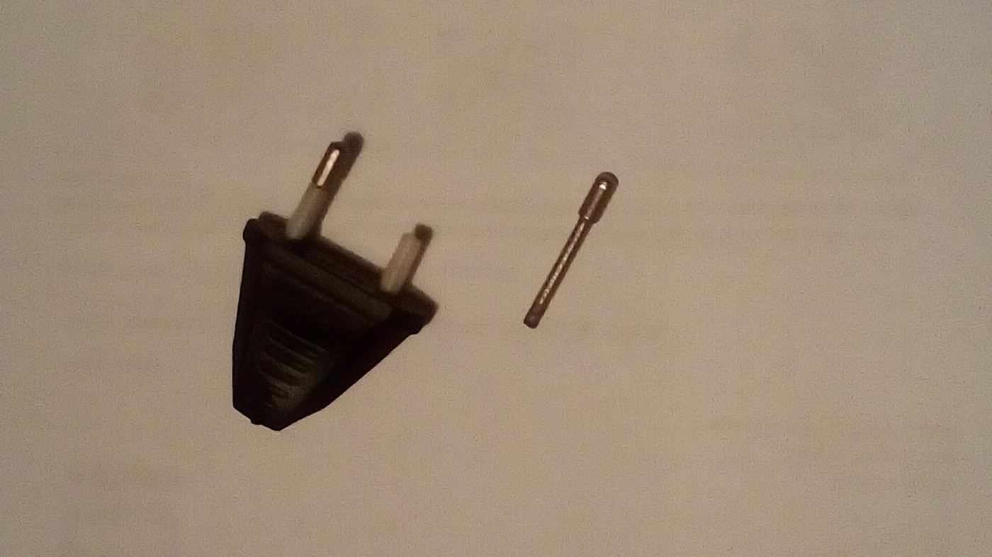

Zag een tijdje terug een ITC 490 N in de kringloopwinkel staan.
Omdat de prijs maar een paar Euro's was,meegenomen.
Toestel had defekten o.a knoppen misten en de FM ontvangst was zwak.
Voorverst.transistor vervangen door BF 199 en weer in orde.
Bleef echter een vervelend kraakstoringkje hoorbaar.
Na vervangen van de schaalverlichting was deze storing ook zichtbaar.
Het bleek uiteindelijk in de aangegoten netstekker te zitten.
Bij het naar buiten trekken van de pennen bleek een los te zitten.
En aan de pen waar normaal het snoer gemonteerd zit zat een brandlucht.
Het blijkt een Roemeens fabrikaat te zijn en misschien zijn de fabrcage-
normen anders.Heb dit nog nooit eerder meegemaakt,maar misschien een van
de lezers hier.

door Goldline @, Oranjedorp, 10-02-2022, 17:46 (1596 dagen geleden) @ Andries van Dekken.
Rond 1978 moesten we in alle Nederlandse Tandy winkels, op locatie diverse eurostekkers vervangen die niet aan de veiligheidseisen voldeden.
Als ik het goed heb op alle Realistic tuner/versterkers.
Bij de (gelukkig weinige) vervelende shop eigenaren knipte je de stekker eraf terwijl hij nog in het stopcontact zat :-D
