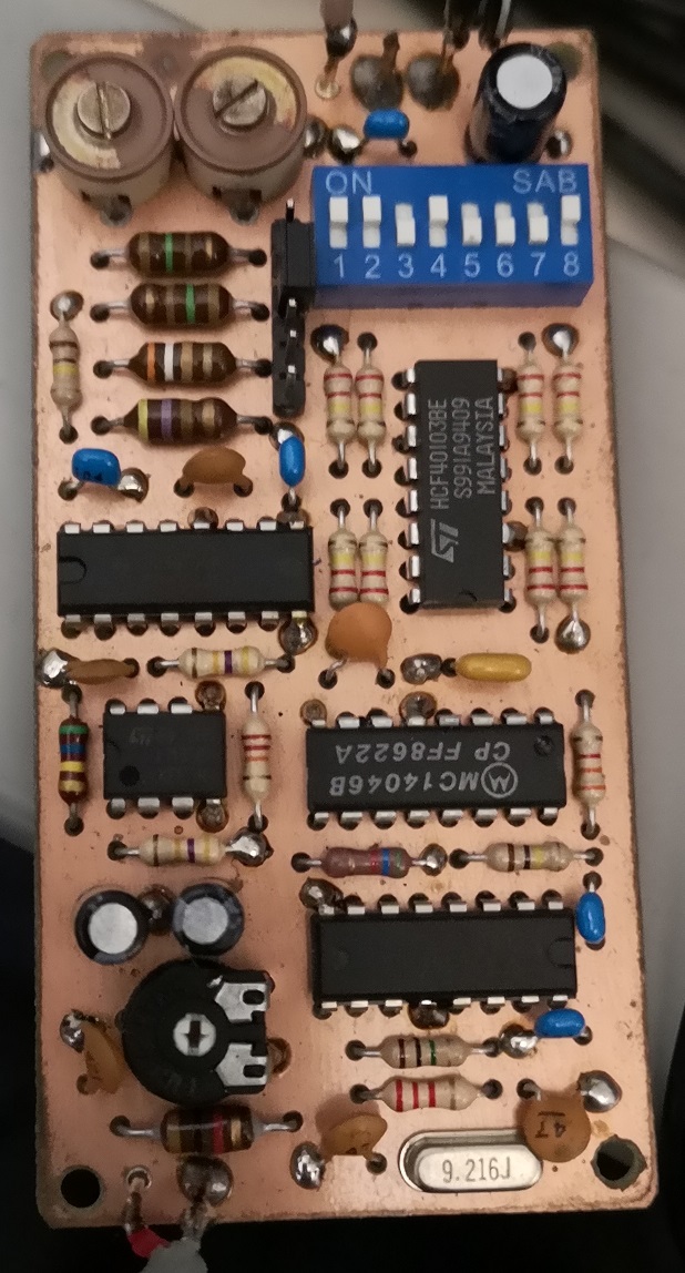

Ik heb deze modulator wat jaren terug eens gekregen.
Net even aangesloten en ik kan waarlijk wat op een radio ontvangen.
Maar heeft iemand enig idee naar welk ontwerp dit is gemaakt?
Ik zou het wel handig vinden om een schema te hebben en eventueel
te weten hoe ik een andere frequentie in kan stellen...
Ik meen er wat in te herkennen van een vroege modulator van Otto.
Alvast bedankt!
Groeten, Roland

De exacte print kan ik niet vinden, maar wel veel soortgelijke ontwerpen met 4046 PLL, 40103 deler met de dipswitches en 4060 deler met X-tal.
Hier bijvoorbeeld een artikel met uitleg over hoe je de 40103 dipswitches instelt:
AM Band Frequency Synthesizer
Als je op pin 14 van de 4046 10kHz hebt dan werkt de afstemming in 10kHz raster.

Kun je hier iets mee? am pll sender pdf.
Groet, Ben@

Kom er net achter dat het zendertje op NFOR staat beschreven.(-:
Grrr...oetjes, Ben@

Volgens mij is het een heel slim ontwerp.
Ik dacht eerst dat U5B door steile signalen het gebied in gestuurd zou kunnen worden waar hij cross-oververvorming produceert. De LM358 heeft namelijk een uitgangstrap met een groot dood gebied, een NPN Darlingtonemittervolger en PNP emittervolger met de bases rechtstreeks aan elkaar. Verder zit er een stroombronnetje van nominaal 50 uA (minimaal 12 uA) aan de uitgang. Moet de op-amp nu in een deel van de cyclus stroom leveren en even later meer dan 50 uA stroom trekken, dan krijg je cross-oververvorming. Met 2,2 nF als belasting zou dat gebeuren als de uitgangsspanning van de op-amp sneller dan met ongeveer 0,023 V/us moet dalen, en dat is bepaald niet veel.
Ik vermoed echter dat de mengtrap altijd stroom uit de uitgang van de LM358 trekt, zodat de LM358 altijd stroom levert en nooit cross-oververvorming produceert. Heel subtiel!

Mensen bedankt, ik had ook al het idee dat het schema van Otto er dicht bij zou komen.
Het dingetje werkt, dus ik ga er maar niets aan doen. Alleen in een bakje stoppen.
Want dit is natuurlijk wel vragen om problemen zo open en bloot...
