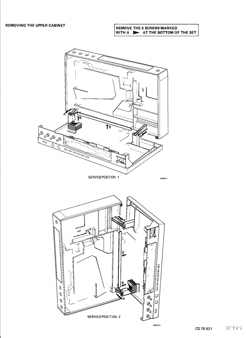

hoe moet ik dit toestel openen ?
lukt me niet het mijne is wel van radiola
in handleiding staan langs van voor schroefjes maar die vind ik bij mij niet

In de bodemplaat zitten zes schroeven,en,naar ik me kan herinneren aan de
achterkant twee,welke verwijderd moeten worden.
Wil wel "plakken",vandaar voorzichtig met een mes er tussen loswrikken.
succes And

Hallo, hierbij de demontage van de 22AH903 dit zal wel overeenkomen de service manual van de 22AH974 bezit ik ook maar daar staat het uitkasten niet zo duidelijk in
P.S. als je wilt scan ik die in en mail ik de doc door
André

dat zou ik fijn vinden bij mij zijn tde tekeningen niet zo duidelijk
mvg ludo
