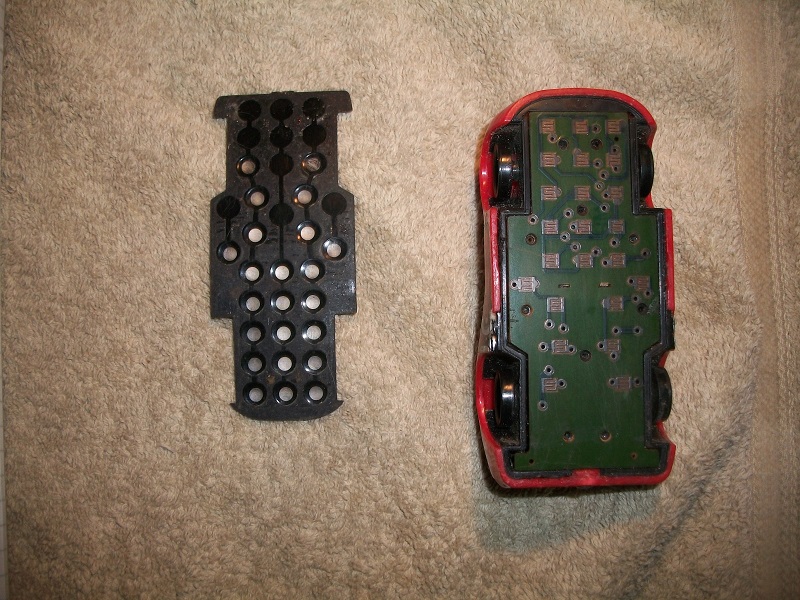

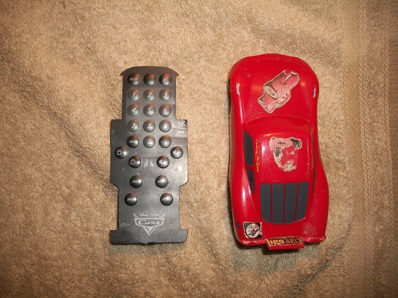

afstands bediening reparatie Mogelijk? (Algemeen)
door rvh
, 's-Gravenhage, 19-02-2022, 19:12 (1643 dagen geleden)
Zit normaal in een leuk omhulsel van cars is uit 1990 ongeveer geloof ik doet niks.Zal het vervangen van de elco nog enige kans zijn om hem werkend te krijgen ?Alvast bedankt gr
![[image]](images/uploaded/20220219181157621132ed1d1a2.jpg)
door Ben
, Dijkdorp, 19-02-2022, 19:39 (1643 dagen geleden) @ rvh

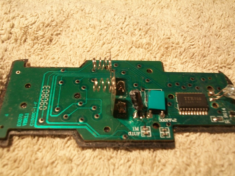

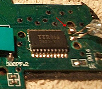

Zou je kunnen proberen, baat het niet dan.....
Maar misschien kun je deze verbinding eens nakijken, zo te zien zit het los.
Succes, Ben
![[image]](images/uploaded/202202191839236211395b23c05.jpg)

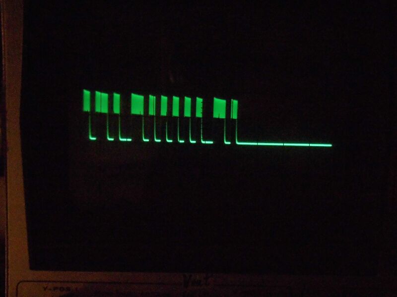

Nog een test waar je de impulstrain ook nog kan zien:
Heel eenvoudig:
Uit een defecte afstands bediening haal je de LED eruit. Tevens monteer je deze in een BNC male-connector welke met de y-ingang van een scope verbonden is.
Omdat de LED spanning bij bestraling zonder meer oplevert, verschijnt dit op je scherm:
![[image]](images/uploaded/2022021920024362114ce3f059c.jpg)
Gr. Wolfgang

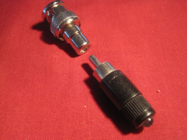

Dit heb ik er jaren geleden eens voor gemaakt
Een BNC naar cinch en een cinch stekertje waarin de diode
![[image]](images/uploaded/20220220090825621205091436c.jpg)

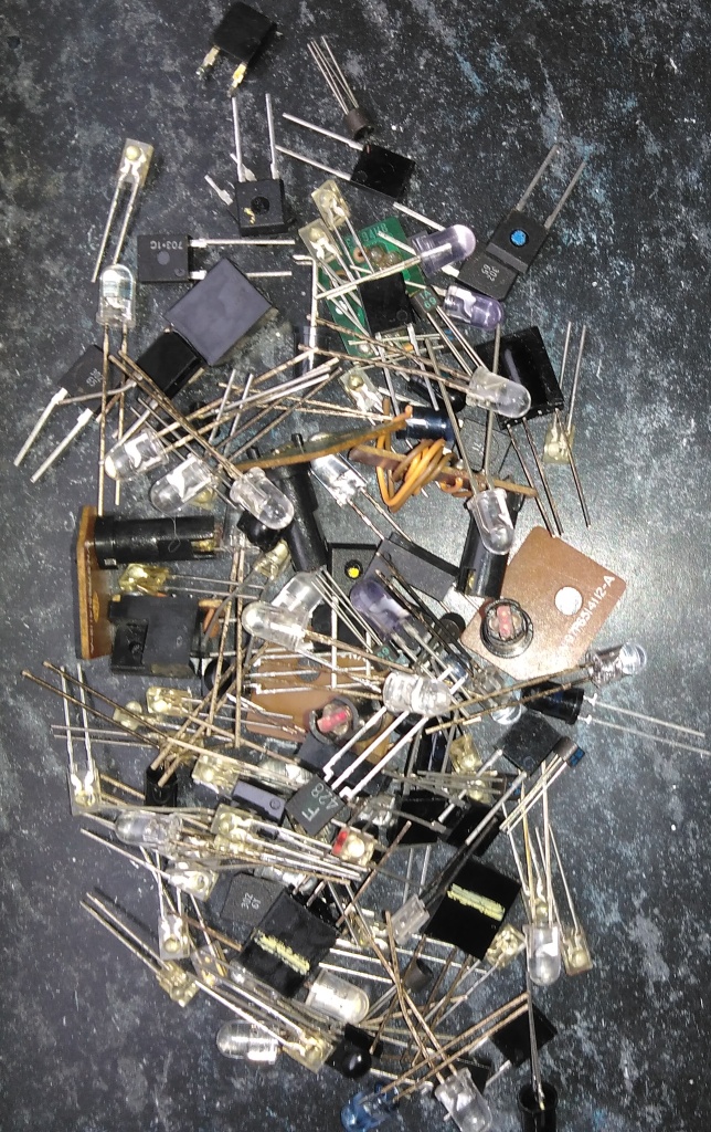

Gein! Meteen geprobeerd. Bedankt Wolfgang, weer wat geleerd.
en als iemand nog een IR-LED zocht...![[image]](images/uploaded/20220220133954621244aad776c.jpg)

Behalve los, kan het ceramische resonatortje ook intern gebroken zijn. Komt soms voor nadat de AB gevallen is.
update
door rvh
, 's-Gravenhage, 21-02-2022, 08:39 (1641 dagen geleden) @ Maarten Bakker
Heb de elco gemeten en is 4.4 ipv 4.7 .Verder de print schoon gemaakt met was benzine en werkt deels weer .Echter de belangrijke functies niet .Kan het zenderje nog wel vervangen maar heeft geen nut denk ik ?Werkt wel of niet lijkt mij.Dus toch maar een universele proberen dan .gr ruud ![[image]](images/uploaded/20220221073933621341b5aebbe.jpg)
![[image]](images/uploaded/20220221073946621341c29c7c7.jpg)
update
door verbeek
, Zutphen, 21-02-2022, 18:43 (1641 dagen geleden) @ rvh
Wat je nog kan doen Ruud, is de contacten die het niet doen met isopropanol alcohol reinigen. Niet alleen van de print, maar ook van de druktoetsen zelf.
Gr. Paul
update
door Maarten Bakker
, Haarlem/Delft, 21-02-2022, 20:32 (1641 dagen geleden) @ rvh
Als de belangrijkste functies werken, ligt het 9 van de 10 keer aan de knopjes of aan de contactvlakjes op de print.
Je zou kunnen proberen om rondjes uit aluminiumfolie te ponsen en aan de binnenkant van het rubbermatje te lijmen over het zwarte rondje heen.
Wasbenzine zou ik trouwens niet doen als je nog een keer zoiets hebt. Dat kan het erger maken. Een beetje glassex of zeepsop is waarschijnlijk beter.

door rvh
, 's-Gravenhage, 21-02-2022, 22:15 (1641 dagen geleden) @ hanswal
Als ik het matje met de knopjes verschuif op de toetsen die het niet doen .Werken de kontakt plekjes op het printje ook niet .Dus niet meer te redden helaas is nu echt goed schoon .Was een leuke poging .Bedankt voor de reacties groeten ruud
Eind conclusie

Ook met een goed matje gaat het niet werken print contaktjes niet goed meer helaas zie mijn vorige opmerking .

Chip werkt niet goed meer einde verhaal gr
