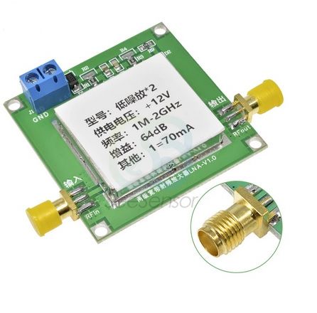

Mijn vraag: ik zou zo'n Chinese antennesignaalversterker willen proberen, deze:
Heeft iemand zich hier al eens aan gewaagd en werkt deze voor HF?
Het kost twee keer niks, maar als het niet goed werkt is het weggegooid geld, vandaar mijn vraag.
