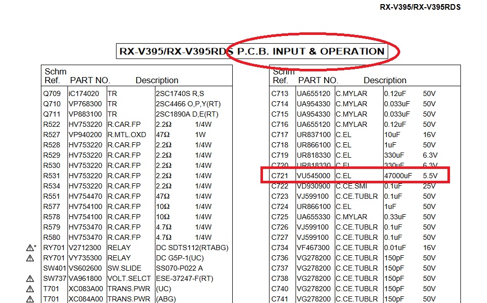

Ik denk dat er een backup condensator in zit voor het geheugen van de zenders.
Wim Schoonhoven
Yamaha Reciever RX-395 RDS `Geheugen problemen
door Wim Schoonhoven @, Eemnes, 27-02-2022, 13:25 (1634 dagen geleden) @ joop100
Volgens het schema is het de condensator C721 , dit is een 47000uF 5,5V backup condensator.

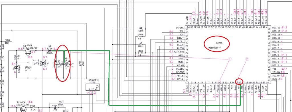

door Maurice ⌂ @, Dordrecht, 25-04-2022, 18:49 (1577 dagen geleden) @ Joop220

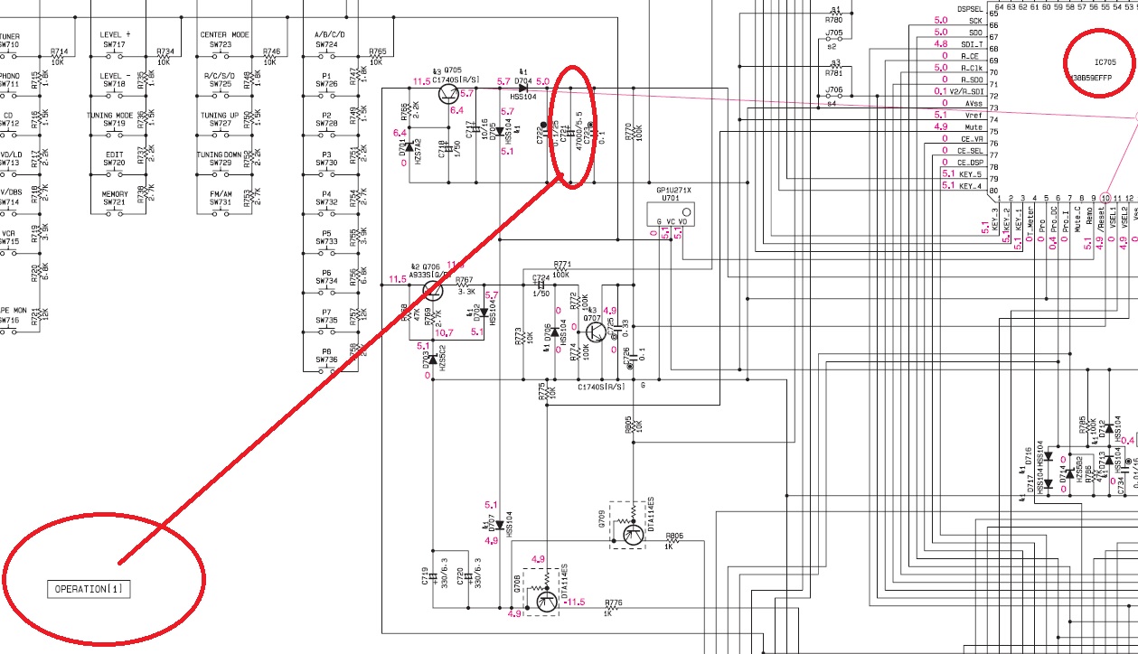

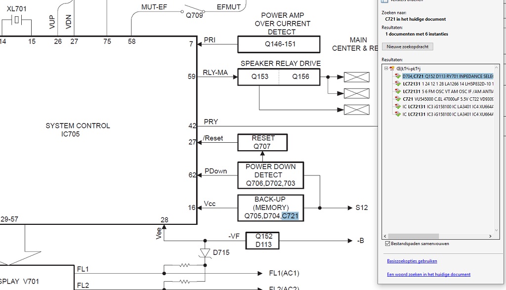

Je vinkt aan "Ik ben geen Robot"
Dan zie je een balk met tekst ".....Processing"
Dat betekend manual wordt voor je opgehaald.
En zie daar even wacht en blokje wordt groen met tekst Downloaden.
Opslaan op je computer.
Openen met Adobe
dan toetsen CNTR+SHIFT+F opent zoek balk en tik in C721 <enter>
Kom je bv uit bij blok schema en zie je dat hangt aan IC705 pin 16.
Als je door klikt kom je ook uit op pag 43 van PDF en boven aan zie je de tekst
welke onderdelen betreft voor welke print "Main Input"
Dat IC705 kun je vinden in schema.
Volg je pin 16 en zie

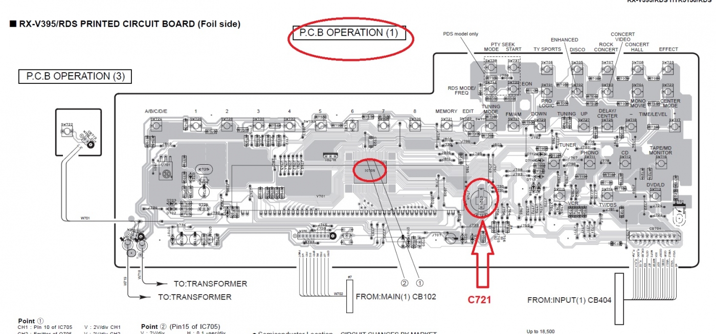

Kleine aanvulling de c zit op P.C.B. Operation (1).
door Maurice ⌂ @, Dordrecht, 25-04-2022, 18:58 (1577 dagen geleden) @ Maurice
Om werkelijk te lokaliseren op de print.
Kijk je in kader en zien we tekst staan "OPERATION 1"
In de overzicht printen zoeken we ook naar die tekst "Operation 1"
En zie

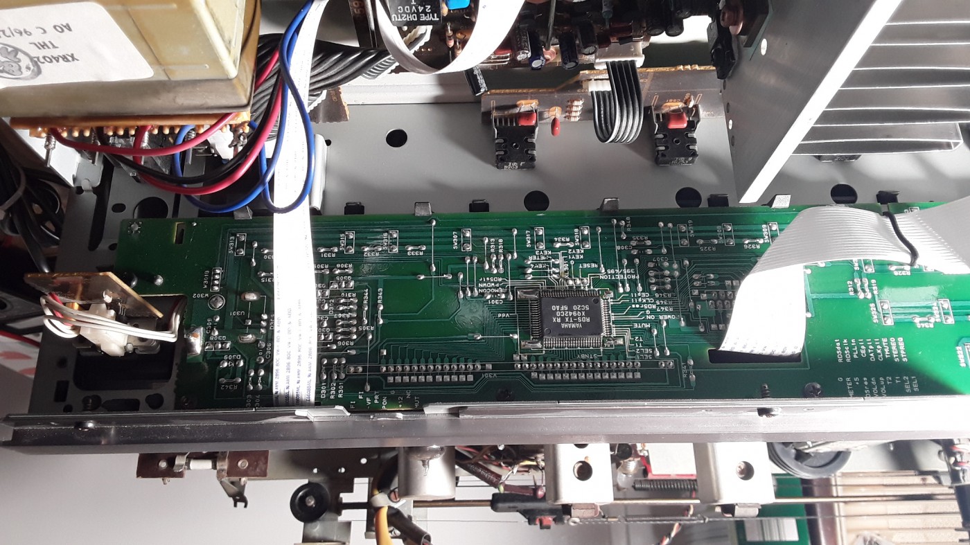

Dan zit op de print waar lcd scherm ook op zit .
Deze zit ook met 2 kabel linten vast .
Is voor mijn nog al een operatie om daar bij te komen.
Heb de schroeven verwijdert, en dan klemmetjes terug drukken .
Dan kom de print los maar nog niet helemaal .
Lijkt wel dat toch nog ergens vast zit..
Maar vreemd of ik zie het over het hoofd .
Maar kan op achter print geen c721 aanduiding vinden .
Ga morgen weer verder kijken :)

door Goldline @, Oranjedorp, 25-04-2022, 21:57 (1577 dagen geleden) @ Joop220
Hij zit ook aan de andere zijde van de print,deze zal je los moeten halen van de frontplaat.
Potmeter knoppen er af , en moeren en de print loshalen, voorzichtig met het glazen display.
Succes!

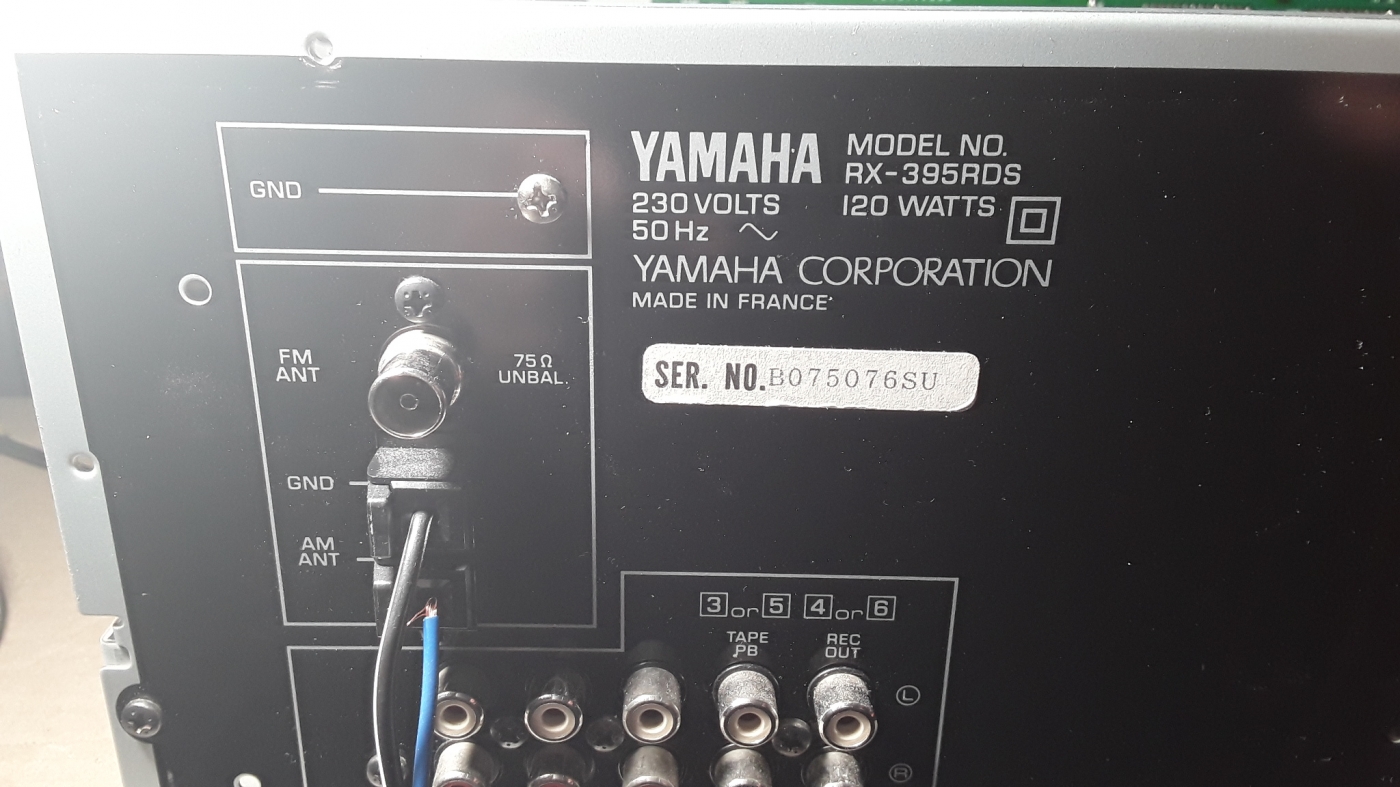

door Goldline @, Oranjedorp, 25-04-2022, 22:07 (1577 dagen geleden) @ Joop220
Joop heb je het goede typenummer opgegeven?
Jouw print ziet er heel anders uit dan de RX-V395 van Maurice !
door Joop220 @, 25-04-2022, 22:13 (1577 dagen geleden) @ Goldline
Hallo Goldline
Ja daar was ik inderdaad al bang voor .
Dacht er klopt iets niet
Op manueel boek wat ik er bij heb staat .
RX-495RDS/395/395RDS:-(
door Joop220 @, 25-04-2022, 22:16 (1577 dagen geleden) @ Joop220
Dit staat op de achterkant .dat ja nu weet ik het ook niet meer :-(

door Wim Schoonhoven @, Eemnes, 26-04-2022, 11:07 (1576 dagen geleden) @ Maurice
Het begon bij mij, door het schema van de V395 te bekijken I.p.v. de 395. hifiengine.com begint met download 395 en geeft het schema van de v395. Omdat Yamaha 395 en 495 in één adem noemt heb ik het 495 schema bekeken en zoals Maurice al noemde, op pcb operation zit zo’n C 0,047F (c306). De C moet dus ergens zitten en dat kan best op een lastige plek zijn.

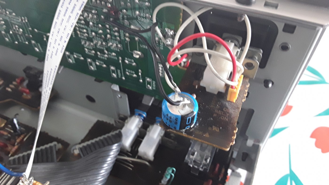

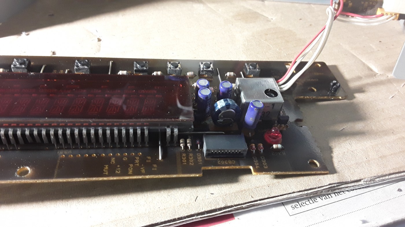

Nou mensen was voor mij een hele operatie
Halve radio uit elkaar .
Maar ik heb hem gevonden .
Staat bij mij bij c303
Dat nu kijken waar ik dit kan bestellen .
door Joop220 @, 26-04-2022, 12:43 (1576 dagen geleden) @ Wim Schoonhoven
Hallo Wim
Ja klopt allemaal precies .
Nu heb ik inmiddels de knop cel verwijderd.
Goed gekeken min en plus .
Heb aan de achterkant print 2 draadjes gesoldeerd.
In middels alles weer in elkaar gezet .
Nu mijn vraag kan ik aan de draadjes ook 2 knop cellen solderen .
Spanning uiteraard rond 5 volt .
Want wat er in zat heb ik niet .

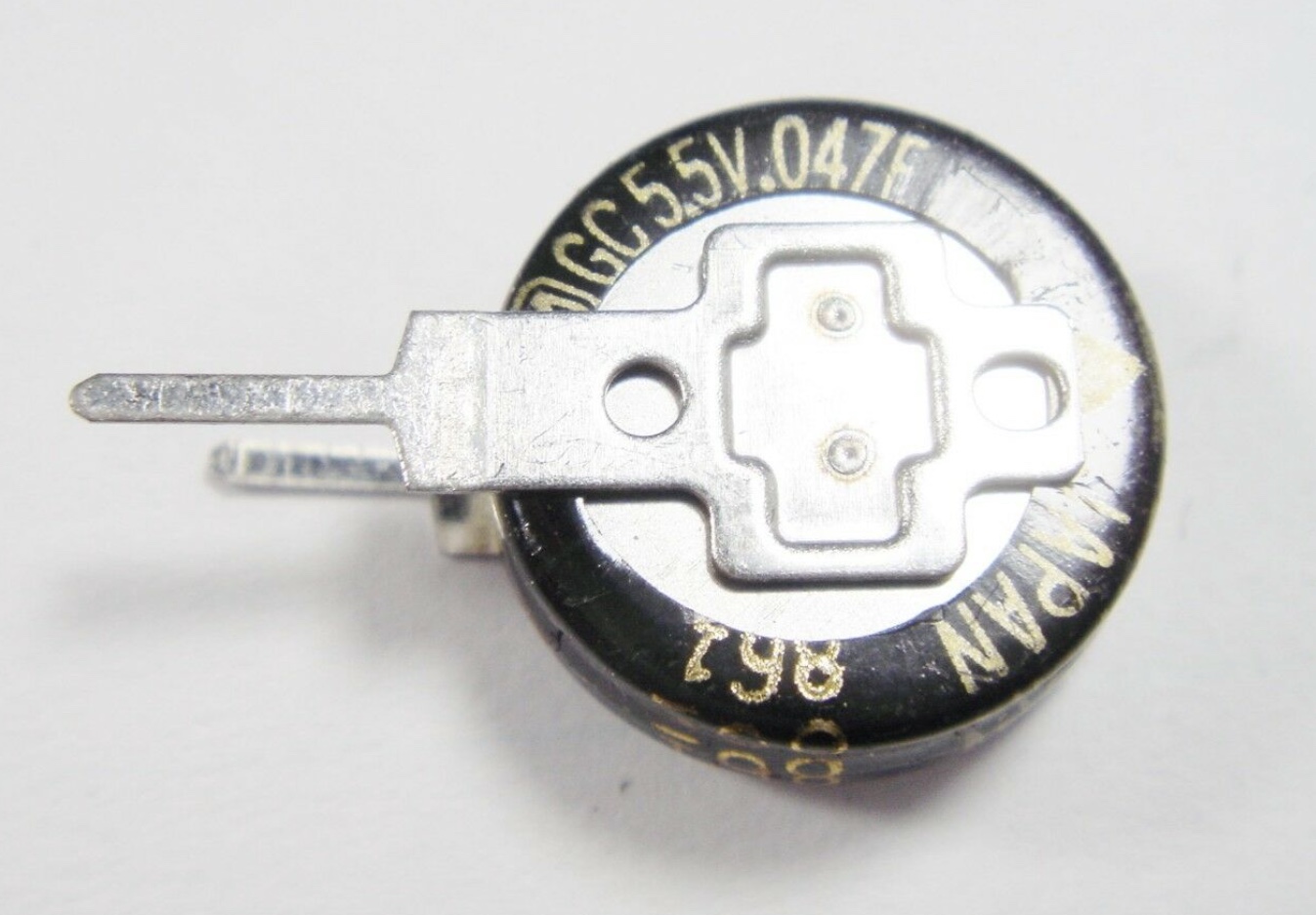

5,5 volt en 0,047 uf
door Armand @, België, 26-04-2022, 13:47 (1576 dagen geleden) @ joop100
door Wim Schoonhoven @, Eemnes, 26-04-2022, 13:53 (1576 dagen geleden) @ joop100
Gewijzigd door Wim Schoonhoven, 26-04-2022, 13:55
Is het niet 0,047 F ? Deze zijn verkrijgbaar bij elektronica-online.nl
Armand is me net voor.

door snameroc @, Etten Leur, 26-04-2022, 14:26 (1576 dagen geleden) @ joop100
2 lithuim cr 3032 cellen met een diode in serie
door joop100 @, 26-04-2022, 15:05 (1576 dagen geleden) @ snameroc
hallo snameroc
oke dan 2 knoop cellen in serie
en de diode tussen de plus neem ik aan .
door snameroc @, Etten Leur, 26-04-2022, 18:50 (1576 dagen geleden) @ joop100
Inderdaad aan de plus zodat de laadstroom er niet in kan.
door Joop220 @, 26-04-2022, 20:20 (1576 dagen geleden) @ snameroc
Ja heb inmiddels zo gedaan als je zei .
Geheugens in gesteld .
Radio is even tijd van de stroom en geheugen zit er nog prima in .
Dus zou zeggen probleem op gelost :)

door Joop220 @, 12-05-2022, 17:14 (1560 dagen geleden) @ Joop220
Nou toch nog even een vervolg berichtje
Geheugen vast houden met 2 knoopcellen
en er een diode tussen helaas mislukt .
Die waren binnen een week leeg .Dus weer geheugen er uit .
Werk van werk maar nu er toch maar een Cap Backup er in .
En is nu op gelost .
