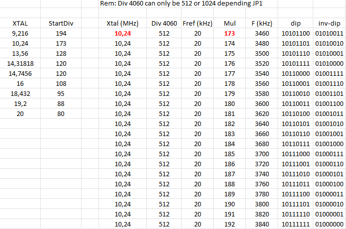

Hallo Roland,
Uiteraard kan dat wel, maar moet je een beetje met de kristallen en de standen van de DIP-switches spelen. Ik heb even snel een Excel sheet gemaakt:
![[image]](images/uploaded/20220301084306621ddc9a9ce0f.png)
Links heb ik wat gangbare bruikbare kristallen vermeld. De mooiste zijn 9,216, 10,24, en 18,432 MHz, omdat die mooie stappen geven (18 resp. 20 KHz). De andere kristalen geven stappen met vele cijfers achter de komma, maar dat is uiteraard ook niet erg, aangezien het om analoge apparatuur gaat.

Bedankt, ik heb zo'n modulator liggen. Dus ik zou het even kunnen proberen.
Dus wel eerst ombouwen naar 5 volt en 74HC IC's.
Misschien kun je wat inspiratie halen uit: Frequentie- en golflengte-uitlezing voor de PLL zender. Daar is een gedeelte al uitgevoerd met 5 Volt. Denk er om de CD5053 ook om te zetten naar 74HC, en voor de opamp zou je de low voltage versie LMV358 kunnen nemen.

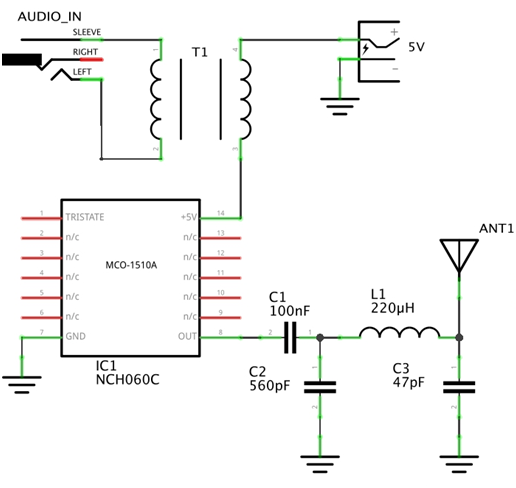

heb je er ervaring mee?
Ik wel, maar dan met een nagebouwd dingetje. deze
En je ziet dat de schakeling zelf een blokgolf geeft, maar dat met een viertal goedkope onderdelen je er een mooie sinus van maakt.
Of verwacht ik dan te veel
Dat zeker, want het bereik is niet groot.
EDIT:
Filmpje lijkt mij niet de inspiratiebron die ik gebruikte. Dit schemaatje wel:![[image]](images/uploaded/20220301105356621dfb44822c9.png)
Maar of dit ook werkt met een ander kristal voor de gevraagde 80-meter weet ik niet.

Modulator 80m band gezocht
door Roland Huisman
, Zwolle, 01-03-2022, 19:14 (1577 dagen geleden) @ hanswal
Oh geinig, men moduleert dus gewoon de voedingsspanning
Dat moet zonder problemen genoeg bandbreedte geven
Modulator 80m band gezocht; let op
door Laurens
, Zaandam, 01-03-2022, 21:47 (1577 dagen geleden) @ Leo Snoeren
Pas op met dit schakelingetje. Er lijkt geen enkele filtering aanwezig. Doordat die oscillatorblokjes een behoorlijk mooie scherpe blokgolf genereren, produceer je harmonischen die zomaar tot in het VHF bereik kunnen reiken en kunnen worden uitgestraald door de korte antenne.
Plaats een lowpassfiltertje er achter. Dan heb je alsnog veel harmonischen maar in ieder geval niet van de golflengtes die door een sprietantenne goed worden uitgestraald.
