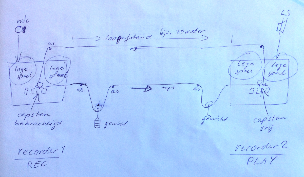

overzicht van het project
door Erwin5h @, 07-03-2022, 11:04 (1626 dagen geleden) @ Jeroen Visser
Hieronder een schema'tje van het idee.
Bezoekers lopen door een gang of meerdere gangen. Aan draait een recorder die alles wat gezegd wordt opneemt. Bezoekers lopen met de band mee naar het andere eind van de gang waar ze hun eigen opname of een voorgaande terughoren. Afhankelijk van de bandsnelheid.
Uiteraard kan het digitaal opgelost worden, mnaar dat is niet mijn bedoeling omdat juist de oude techniek tot de verbeelding spreekt en ik dit wil etaleren.
stap 1: een recorder uitzoeken waarvan de capstanmotor elektronisch aangestuurd kan worden.
stap 2: recorder aanschaffen en bepalen hoe ver ik kan gaan met opschroeven bandsnelheid
stap 3: een tweede recorder aanschaffen en testopstelleing met band en gewichtjes maken
door Bert V. @, Amstelveen, 07-03-2022, 17:57 (1626 dagen geleden) @ Erwin5h
Beste Erwin,
Met deze opstelling (als deze al is te verwezelijken) zal het resultaat bedroevend zijn,
de bandsnelheid bij de 2de recorder zal zeker niet constant zijn, waardoor jank e.d. optreedt!
Bert
door kris ⌂ @, Gent, België, 07-03-2022, 19:32 (1626 dagen geleden) @ Erwin5h
Gewijzigd door kris, 07-03-2022, 19:50
Het idee zoals je getekend hebt is ooit uitgevoerd geweest. twee dezelfde recorders, waarvan de tape na het afrollen van de supply linkse recorder en het doorlopen van Capstan linkse recorder doorloopt naar Capstan Twee (ook bekrachtigd) om dan door take-up rechtste recorder spoel te eindigen.
Die opstelling was toen met twee stuks Technics RS1500 decks. doel was de absolute gelijkloop te demonstreren. DE RS1500 heeft direct drive driefazige capstanmotor (X-tal gestuurd), nu spreekt met over een frequentieregeling :-). Helaas geen foto van de opstelling.
Uiteraard kan het ook met andere decks. het rechtse deck moet zeker even snel zijn als de linkse en mag ook een fractie sneller zijn, de slip vangt het verschil wel op. Een deck met mogelijkheden is de Philips n4504 omdat de snelheid van de capstan eenvoudig bij te regelen valt. (DC motor met tacho) en er hier twee te koop staan :-) (N4512 maar zelfde verhaal)
door Jeroen Visser @, Eindhoven, 07-03-2022, 19:37 (1626 dagen geleden) @ Bert V.
Gezien het ludieke karakter van dit project zal eventueel wat jank, wow en flutter enz. geen probleem zijn, kan zelfs extra leuk zijn.
door Leo Snoeren ⌂ @, Dongen, 07-03-2022, 19:44 (1626 dagen geleden) @ kris
Uiteraard kan het ook met andere decks. het rechtse deck moet zeker even snel zijn als de linkse en mag ook een fractie sneller zijn. de slip vangt het verschil wel op. Een deck met mogelijkheden is de Philips n4504 omdat de snelheid van de capstan een voudig bij te regelen valt. (DC motor met tacho) en er hier twee te koop staan :-) (N4512 maar zelfde verhaal)
Goed gezien! Hier staat een 4512 te koop en hier een 7125
bij aanschaf van beiden in een keer wil ik best iets aan de prijs doen :-D :-D :-D
door Bert V. @, Amstelveen, 07-03-2022, 20:46 (1626 dagen geleden) @ Erwin5h
Je kunt de hier getekende gewichtjes beter in het bovenste getekende band-traject plaatsen, (dus van recorder2 naar recorder1), om een stabielere bandloop te creëren tussen de opname- en weergavekop.
Zal evengoed veel wrijving geven op de bandgeleiding in het hele traject; wellicht is het plaatsen van kogellagertjes op die plekken een idee?
succes Erwin!
Bert
door Jeroen Visser @, Eindhoven, 07-03-2022, 21:21 (1626 dagen geleden) @ Bert V.
Volgens mij juist niet....
door snameroc @, Etten Leur, 07-03-2022, 23:16 (1626 dagen geleden) @ Jeroen Visser

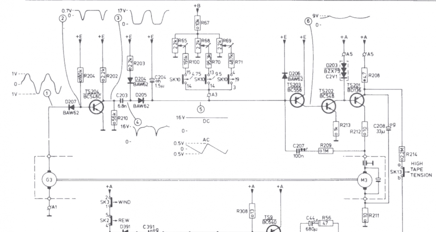

bijregelen DC motor
door Erwin5h @, 08-03-2022, 14:24 (1625 dagen geleden) @ kris
Gewijzigd door Erwin5h, 08-03-2022, 14:38
Perfecte gelijkloop en hifi kwaliteit is van ondergeschikt belang.
Decks met DC motoren is ook geen gek idee inderdaad.
Dit schema'tje van de n4512.
Als ik het goed begrijp, regelt de tacho alleen de rimpel op M3, dus alleen marginaal bij te regelen. Klopt dat?
Ik moet wel een veel hogere spanning rechtstreeks op de motor aanbieden wil dat het effect hebben dat ik beoog.
+A is 24,5 V. Ik kan me voorstellen dat die motor niet op veel hogere spanningen berekend is.
bijregelen DC motor
door Rob Groningen @, Den Andel, 10-03-2022, 09:41 (1623 dagen geleden) @ Erwin5h
Je kunt ook een busje over de capstan schuiven om de bandsnelheid te verhogen zoals bij de Akai 4000ds
